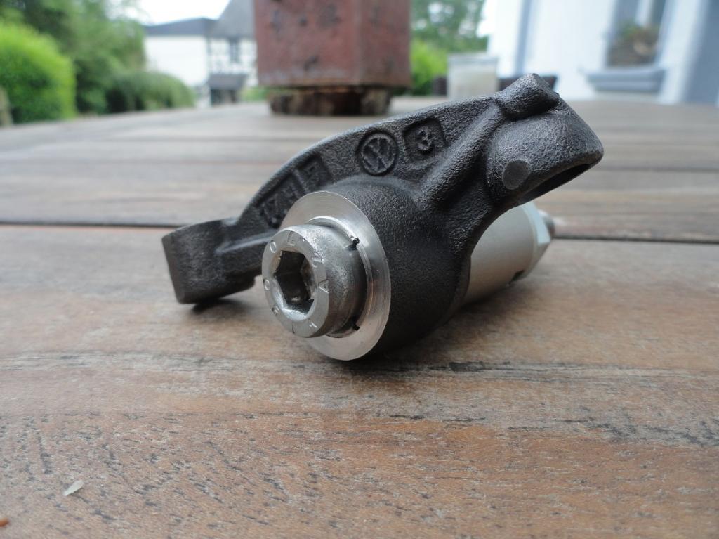

kurze Frage zur schraubbaren Kipphebelwelle.
Damit der Kugelkopf der Ventileinstellschraube mittig auf dem Ventil sitzt müsste ich den Kipphebel ganz an die dicke schraubbare Scheibe am Wellenende montieren. Dann käme die Ausgleichsscheibe zwischen Kipphebel und Wellenbefestigungsblock.
Kann man das machen, oder muss an der dicken Scheibe eine Ausgleichsscheibe?

Mittig drauf soll die Kugel gar nicht.Leicht versetzt ist optimal.
Und direkt an den Endanschlag würde ich keinen Kipper setzen.Mindestens eine dünne Scheibe dazwischen.

Ok. Danke.
Hab fälschlicherweise Kugelkopf geschrieben. Hab die Einstellschrauben von TP. Kommen die auch leicht außermittig?

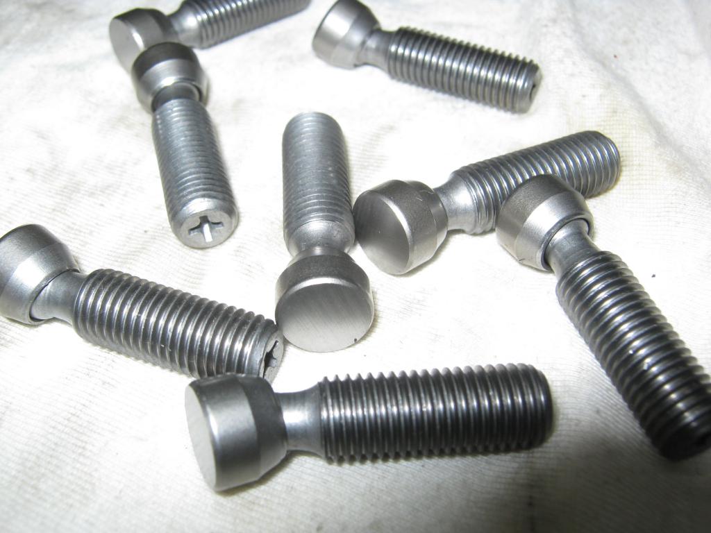

Ja,etwas sollten die auch aussermittig stehen.
Ich hab letzte Woche auch wieder auf original MB Schrauben umgerüstet und so eingestellt das eine Seite bündig war mit dem Ventil und die andere dadurch halt etwas überlappend.

Die Kugelkopfschrauben kommen mittig auf das Ventil!
Re: 1835er Einvergaser Motor
Geht sich aber nicht immer ganz genau mittig aus, wenns etwas/leicht versetzt sind, macht das gar nichts (vor allen bei den Äußeren geht sichs meist nicht genau aus). Bei einer schraubbaren Kipphebelwelle welche in der Mitte ein "Rohrstück" haben, kann man dieses auch etwas einkürzen, damit man mit den Scheiben besser hinkommt (wenns gar nicht anders geht).
Meiner Meinung nach sollten immer li/re neben den Kippers eine Scheibe sein. Die in den Sets beiliegenden Scheiben sind oft zu dick, damit kommt man oft nicht hin. Abhilfe dazu gibts bei CSP welche in Abstufungen ca. 0,4, 0,8...

Genau das gleiche Problem hatte ich auch. Damit ich den ganzen Rotz nicht zwanzigmal montieren musste, habe ich die Welle mit jeweils einer dünnen Scheibe links und rechts montiert und dann die Scheiben von aussen dazwischen geklemmt, um die Hebel auszurichten. Das hat eigentlich ganz gut funktioniert.yoko hat geschrieben:Geht sich aber nicht immer ganz genau mittig aus, wenns etwas/leicht versetzt sind, macht das gar nichts (vor allen bei den Äußeren geht sichs meist nicht genau aus). Bei einer schraubbaren Kipphebelwelle welche in der Mitte ein "Rohrstück" haben, kann man dieses auch etwas einkürzen, damit man mit den Scheiben besser hinkommt (wenns gar nicht anders geht).

Es sind ja meist die Kipper links vom Haltebock die nicht weit genug drüber gehen.
Da kann man gut den Bock linksseitig 1mm abdrehen und hat nun genug Platz um mit Ausgleichsscheiben den Kipper dahin zu bekommen wo man möchte.

Ich hab eher das Problem, das der linke Kipper nicht weit genug nach links geht, weil die Welle zu ende ist.
Werde wahrscheinlich mit einer 0,3er Scheibe zwischen geschraubtem Wellenende und Kipper arbeiten. Dann ist es zwar nicht 100%ig mittig, aber zumindest fast.
Beim messen ist mir aufgefallen, das nicht alle Kipper gleich breit sind. Da sind unterschiede von bis zu 5/10tel drin. Werde den schmalsten da hin bauen um Platz zu gewinnen.

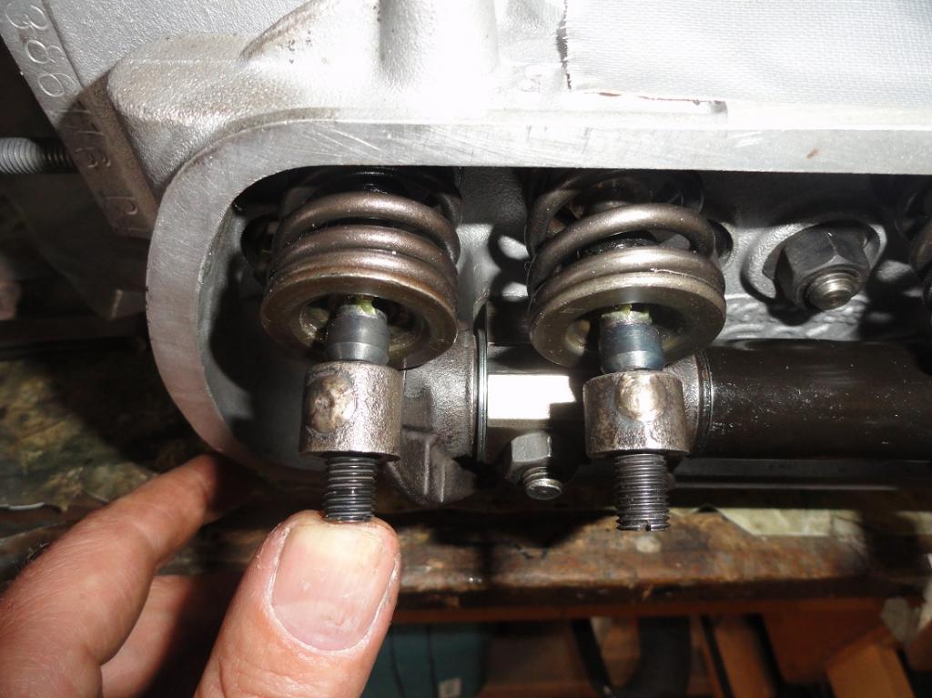

ich hab mir heute mal was gebastelt. Damit die Ventileinstellschraube mittig auf dem Ventil sitzt (leider ist die Welle ein wenig zu kurz) musste der Kipphebel etwas Material lassen. Dafür hab ich mir eine Klemmvorrichtung gebastelt damit der Kipphebel auch ordentlich hält.
Hat auch erstaunlich gut funktioniert. 7/10 hab ich mal runter gedreht und mit einer 0,39er Ausgleichsscheibe auf der linken und 0,39+0,77mm auf der rechten hat er jetzt ein Axialspiel von 0,1mm. Jetzt noch die anderen 7 Kipphebel anpassen
Gruß Wolfgang

Grüß dich Wolfgang, deine Kipphebel sind auch Blei schwer, wie sieht es mit erleichtern aus?

Landy74 hat geschrieben:Moin,
Gruß Wolfgang
PS: Unterlegen nicht vergessen, schätze so ca. 1,6-2 mm.

erleichtern wäre schon toll, aber mir fehlt die Zeit dafür. Bin froh wenn ich ihn so bis Ende Juli fertig bekomme.
Kipphebelgeometrie habe ich mal überprüft. Musste 1,5mm unterlegen und hab mir bei CSP die Unterlegscheiben geholt. Damit ich aber die originalen Stößelstangen verwenden kann muss ich am Kipphebel etwas Material am der Innenseite des Gewindes abnehmen. Die Kugelköpfe sind halt etwas länger. Sieht man am rechten Kipphebel, da ist ne Stößelstange drin und ein etwas größeres Ventilspiel (wegen Verstellreserve).
Wird aber schon passen so.
Gruß Wolfgang
Gruß Wolfgang
