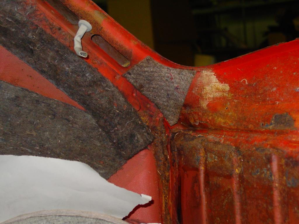

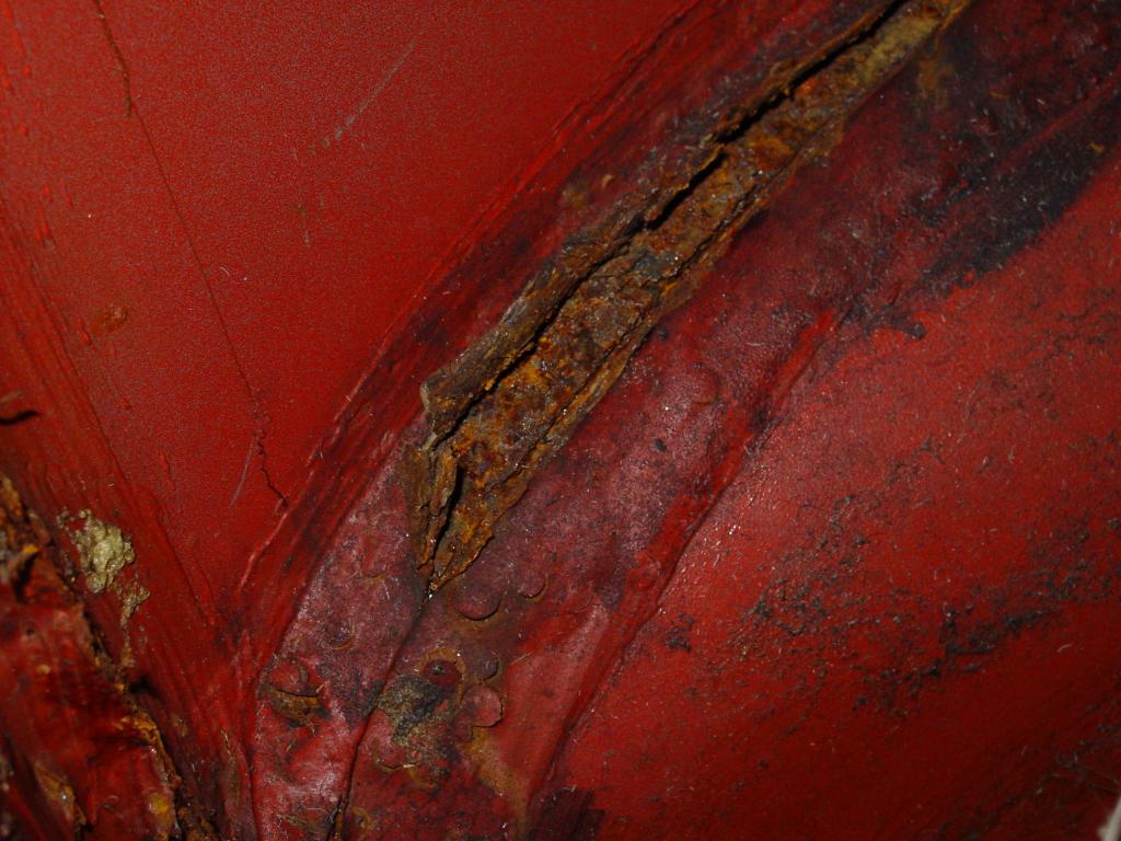

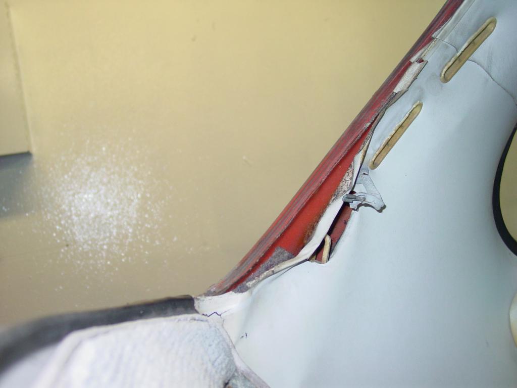

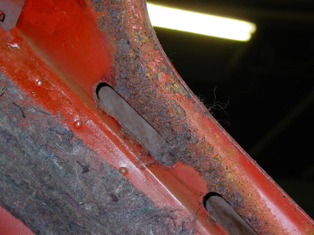

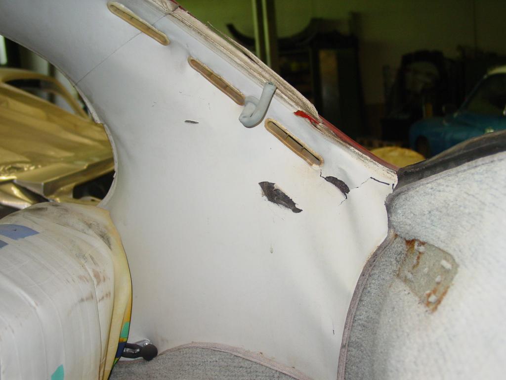

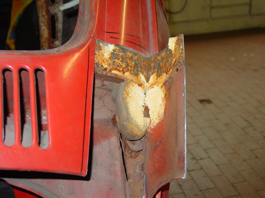

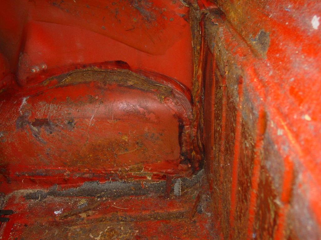

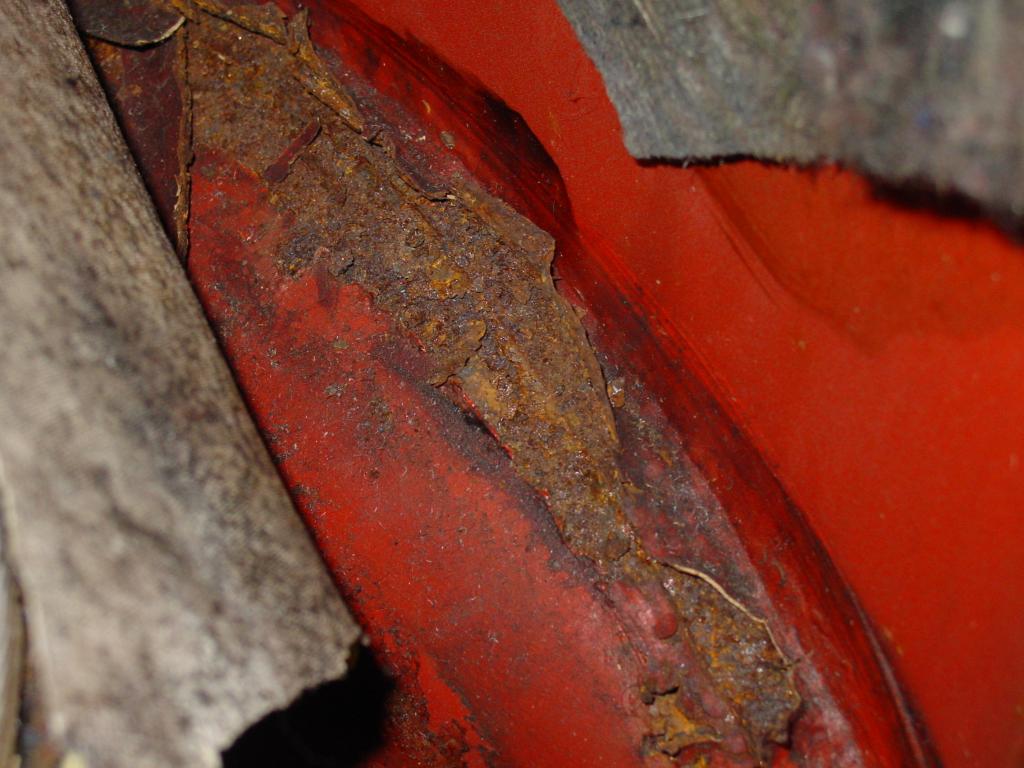

Für die Arbeiten am Dach mußte der Mex hinten ausgeräumt werden.
- Der Himmel bricht wie rohe Lasagneplatten

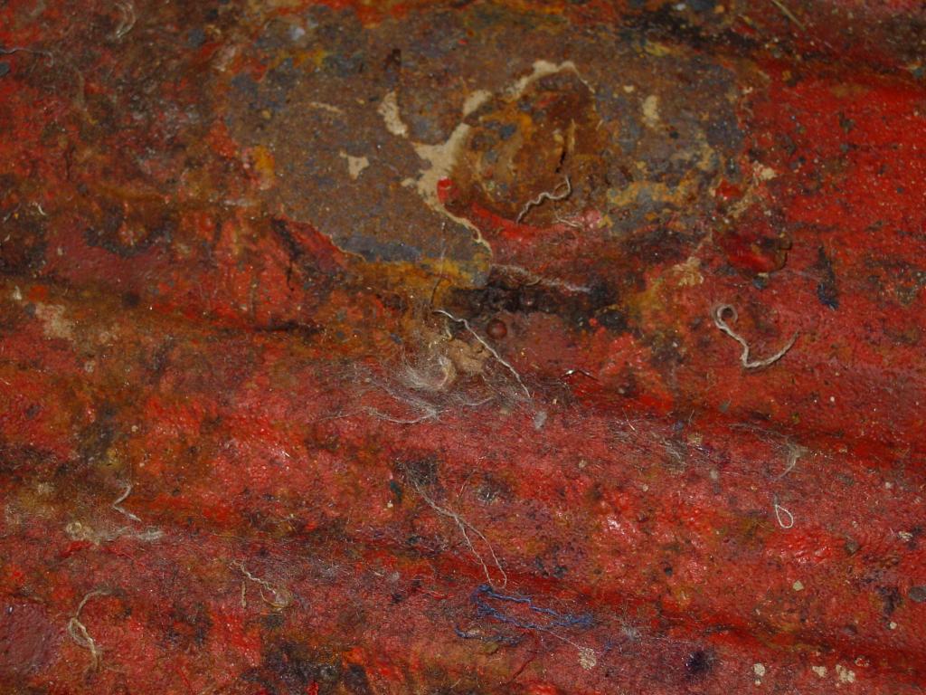

- Der Kofferraumteppich zerfällt zu Flusen
- Die Dämmung riecht auch nicht sehr gesund

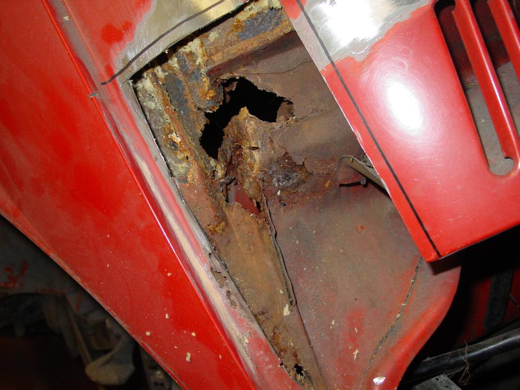

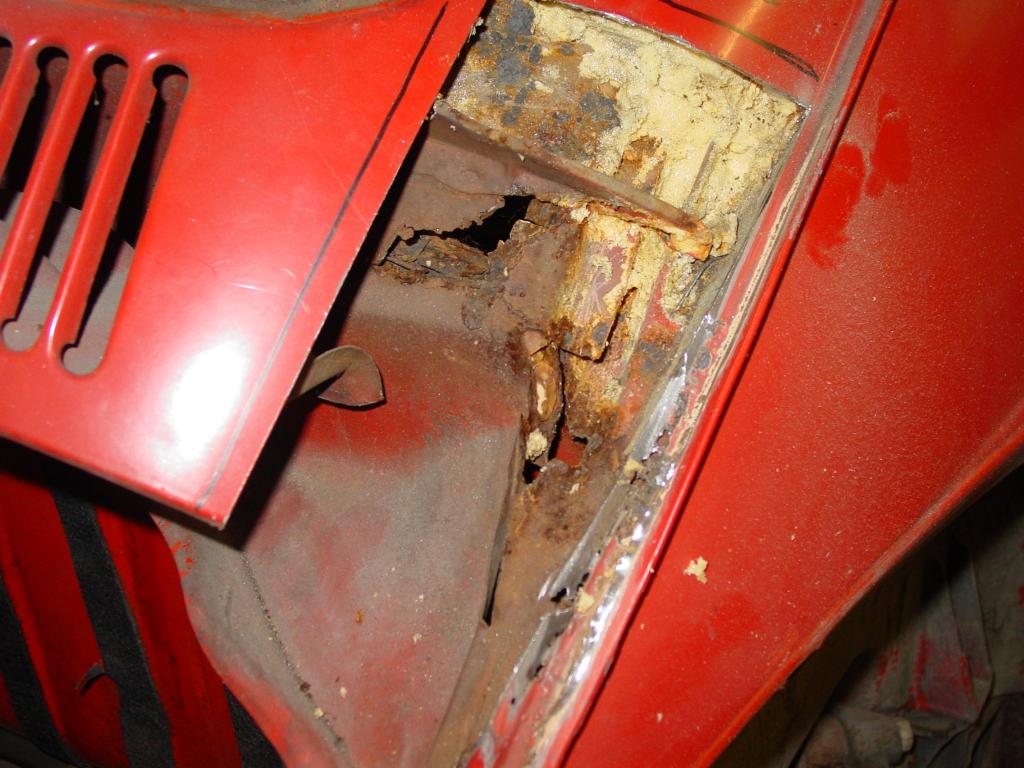

- Die komplette Dichtmasse am Hinterwagen ist stark unterrostet
- in allen Flanschen steckt der Rost, teilweise ists durch
- Radhaus von innen nach außen durchgerostet
Selbst Autos, die wir nach 20-30Jahren Standzeit aus dem Wald geholt haben, sahen in diesen Ecken besser aus...
Re: HexMex
Eben Hecho en Mexico :lol: Aber sie haben ganze Arbeit geleistet, es rostet von innen und außen :mrgreen:
Beiträge: 3474
Re: HexMex

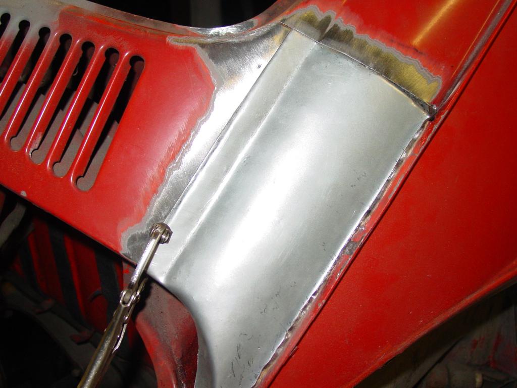

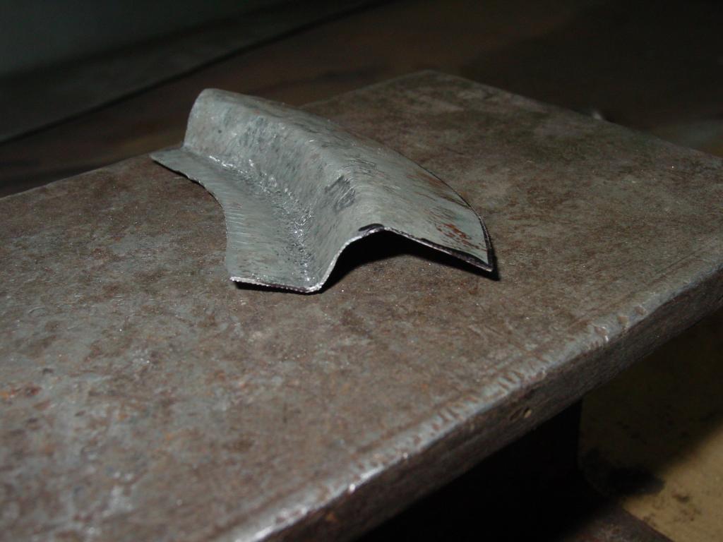

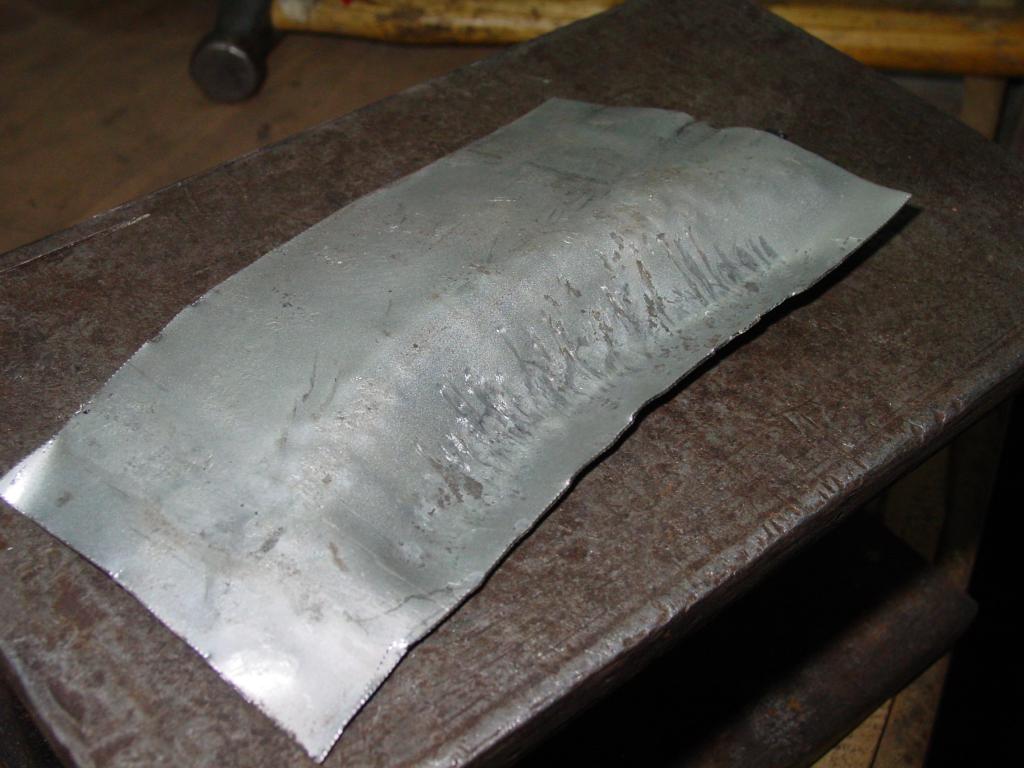

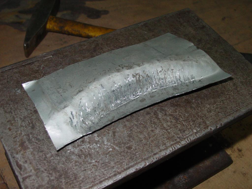

Und ich darf das alles mit deutschem Blech flicken...

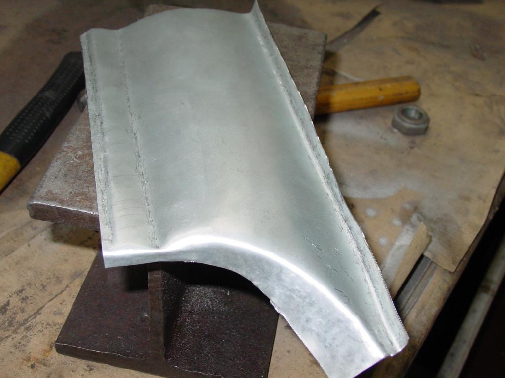

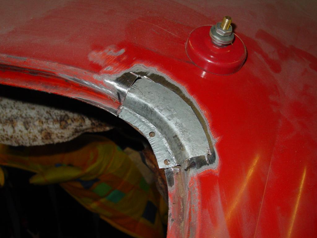

Das Übliche
Das Übliche
Mit Kugelhammer vortreiben
Innenkante schärfen
Innenkante schärfen
Im Profil
Im Profil

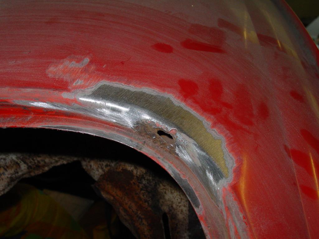

Nun passt es
Nun passt es
Drin!
Drin!
Wo das wohl hingehört?
Da!
Da!
Fox 4
Beiträge: 2523
Re: HexMex
Beitrag von Fox 4 »
Die Typische Stelle wo der Schaum drin ist.
Mein Tip,bevor du wieder ausschäumst,richtig dick mit Hohlraumversiegelung reinrotzen.
Das der Schaum nicht mehr das Blech berühren kann.
Gruß Fleischi
Beiträge: 3474
Re: HexMex
Besser als Schaum:
Mit MS-Fett getränkte Baumwollkissen. Gleiche Dämmwirkung und dauerhafter Korrosionsschutz. :character-oldtimer:
Re: HexMex
Das sind die Arbeiten, die ich bewundere :up: :up: :up: :up: :up: Bleche selber bauen :like:

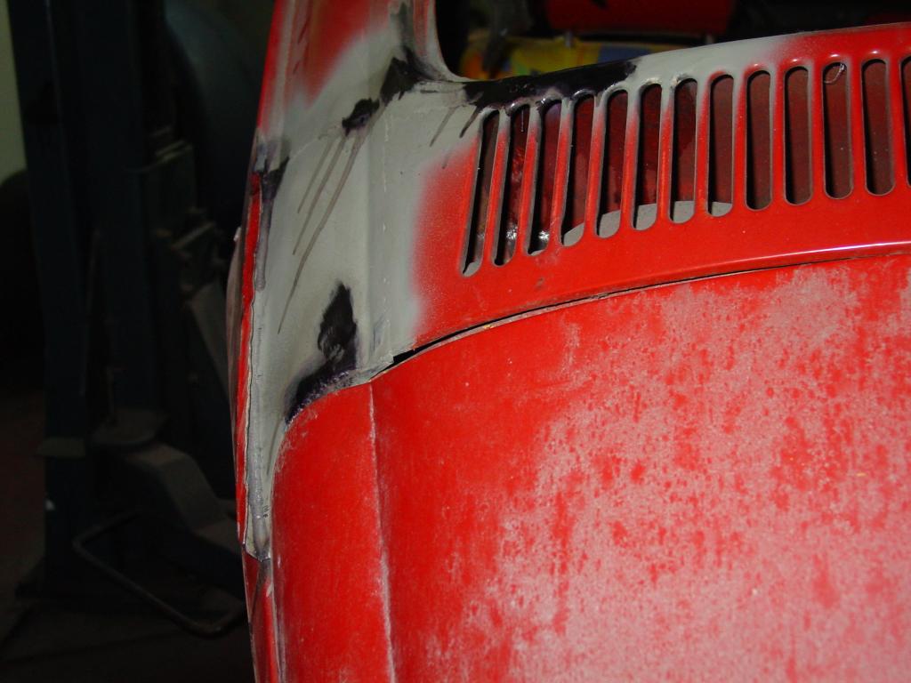

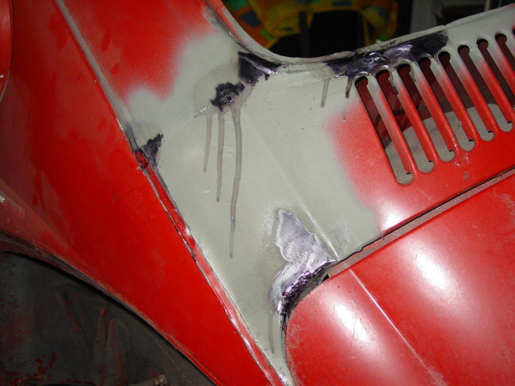

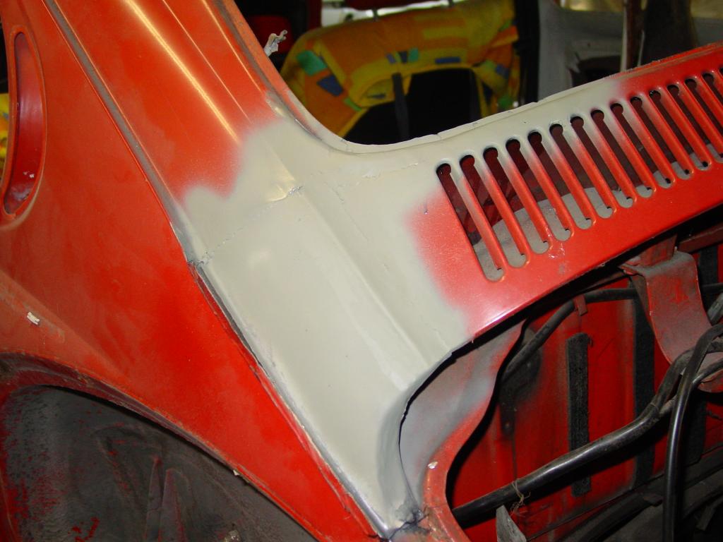

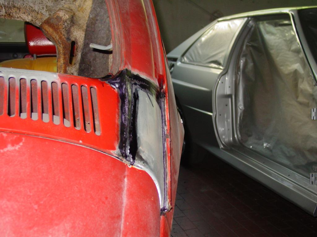

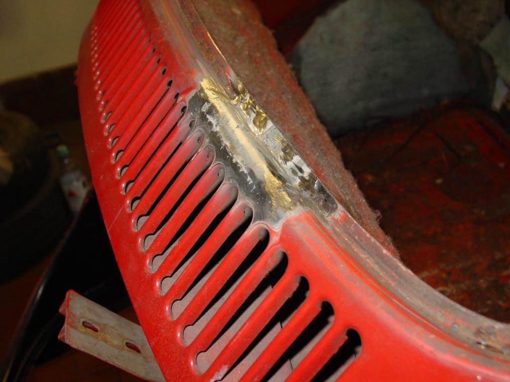

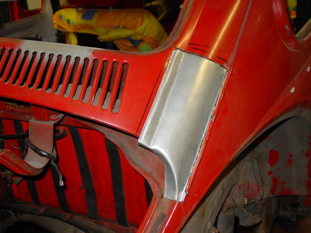

Beiträge: 3474
Re: HexMex

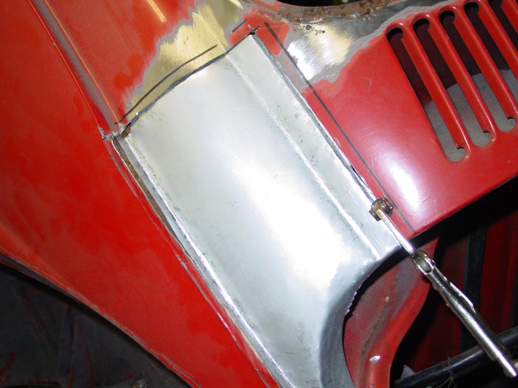

Heute wurde wieder was getan
Vorgetrieben
Vorgetrieben
Auweia!
Auweia!

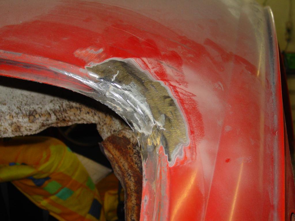

Eingepasst
Eingepasst

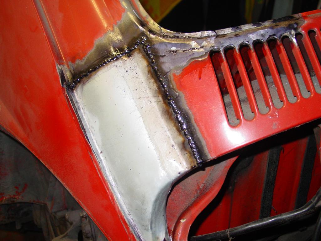

Geschweißt und gebeizt
Grundiert
Grundiert

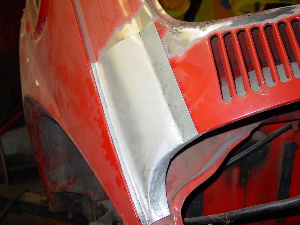

Beiträge: 3474
Re: HexMex

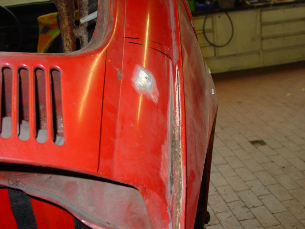

Und jetzt ist die andere Ecke dran.
Anschließend noch mit Zupfer/Spotter und einigen Hammerschägen die Flächen und Spalte der Ecken an die Motorklappe angepasst.Nächste Woche noch abdichten und die Regenrinne zuklopfen, den Rest macht der Lacker.
kudder
Beiträge: 1798
Re: HexMex
Beitrag von kudder »
So müßte man arbeiten können :text-+1: !
Baumschubsa
Beiträge: 1567
Re: HexMex
Beitrag von Baumschubsa »
Was machst du auf die Schweißnähte und blanke Stellen das die so schwarz werden?
Danke.
youngtimerfan
Beiträge: 1038
Käfer: 1303 geschlossen
Käfer: 1303 offen
Fahrzeug: 67er Volksrod
Wohnort: Olpe
Re: HexMex
Beitrag von youngtimerfan »
Siehe Seite 1 u.a.
BRUNOX ;)
