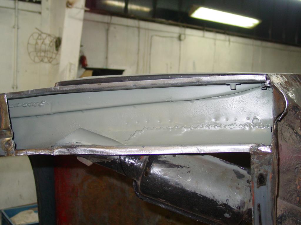

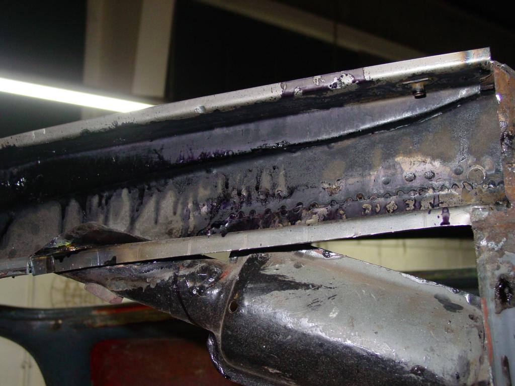

Andere Seite, ähnliches Spiel...
- Schweißen, verschleifen, Brunox drauf...
- DSC07908.JPG (96.88 KiB) 7875 mal betrachtet
- Brantho Korrux
- DSC07914.JPG (78.03 KiB) 7875 mal betrachtet
- Der Deckel, innen grundiert
- DSC07916.JPG (59.37 KiB) 7875 mal betrachtet
- Und zu!
- DSC07918.JPG (86.34 KiB) 7875 mal betrachtet
- DSC07919.JPG (82.7 KiB) 7875 mal betrachtet

Hallo Marc.
Der lose Rost ist schon alleine rausgefallen, und innere Blechpartien mit tiefen Narben werden ausnahmslos ersetzt, da meist nicht mehr fest genug.
Leichte Rostansätze werden entweder mit Phosphorsäure komplett entrostet oder mit Brunox Epoxi versiegelt, je nach Erreichbarkeit.
Nach dem Verschweißen der Bleche werden die Flansche und Schweißstellen noch mit Brunox geflutet, um auch den kleinsten Korrosionsansatz im Keim zu ersticken. Und nach der Decklackierung werden alle Hohlräume und schwer erreichbaren Innenwinkel noch mit Korrosionsschutzfett behandelt.
Danach ist in der Regel für die nächsten 20-30Jahre Ruhe...

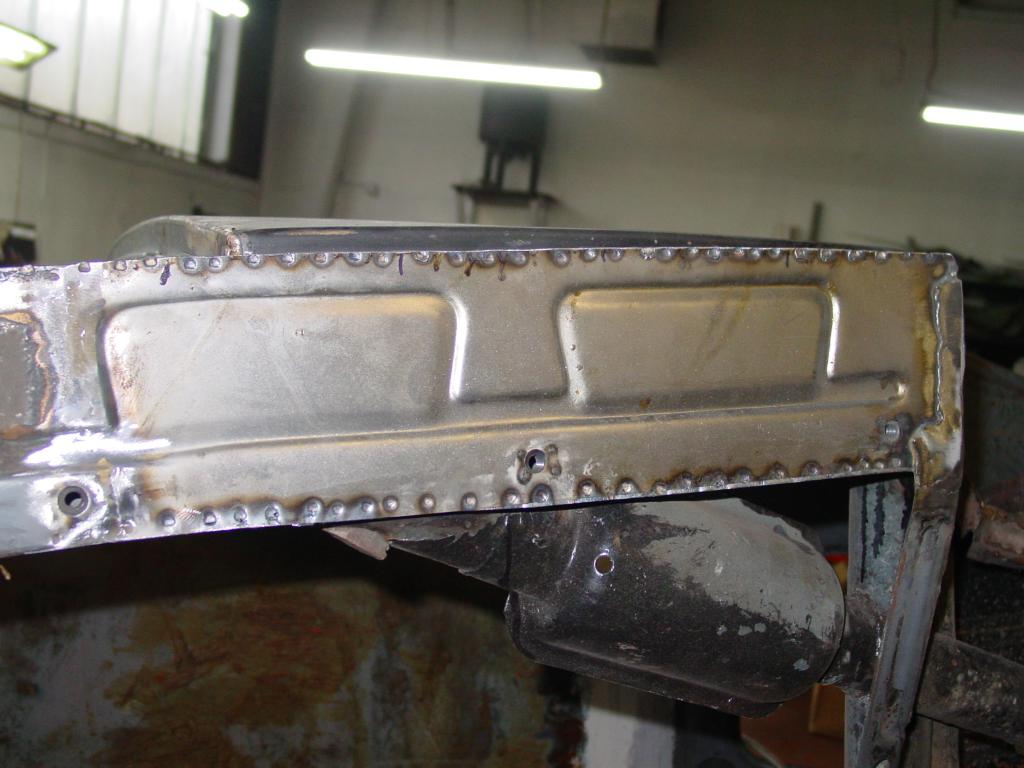

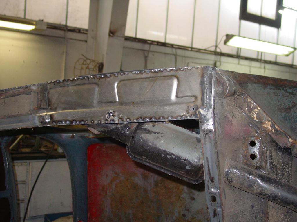

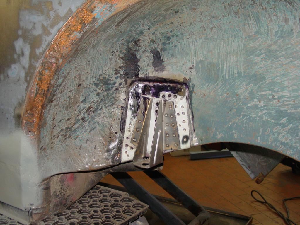

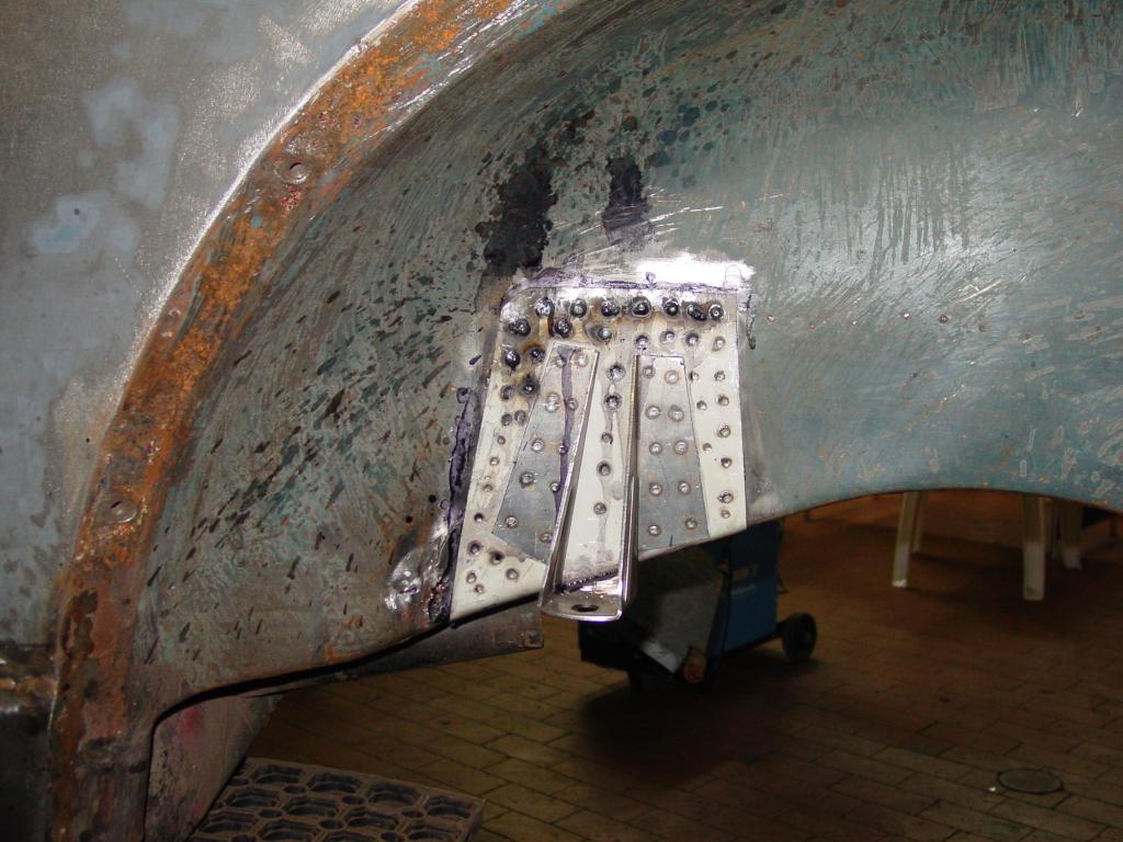

Als letzte Aktion meinerseits gab es noch neue Karosseriestützen in den hinteren Radhäusern.
Stützen sind von Mika Virtanen, Danke für die Top-Teile, der Rest eigene Fertigung.
Dort, wo ich mit der Punktzange nicht hingekommen bin, habe ich Lochpunkt-geschweißt, sauber verschliffen und anschließend mit dem Spotter nachgepunktet, um die Optik anzugleichen.
- Links...
- DSC07933.JPG (109.17 KiB) 7633 mal betrachtet
- DSC07934.JPG (119.43 KiB) 7633 mal betrachtet
- ...und rechts
- DSC07937.JPG (95.34 KiB) 7633 mal betrachtet

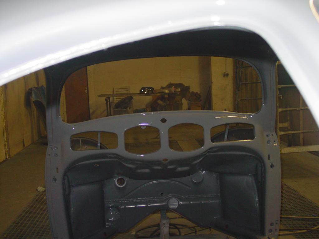

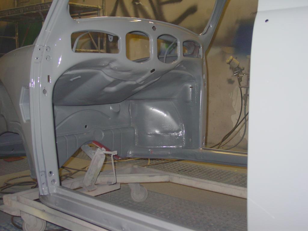

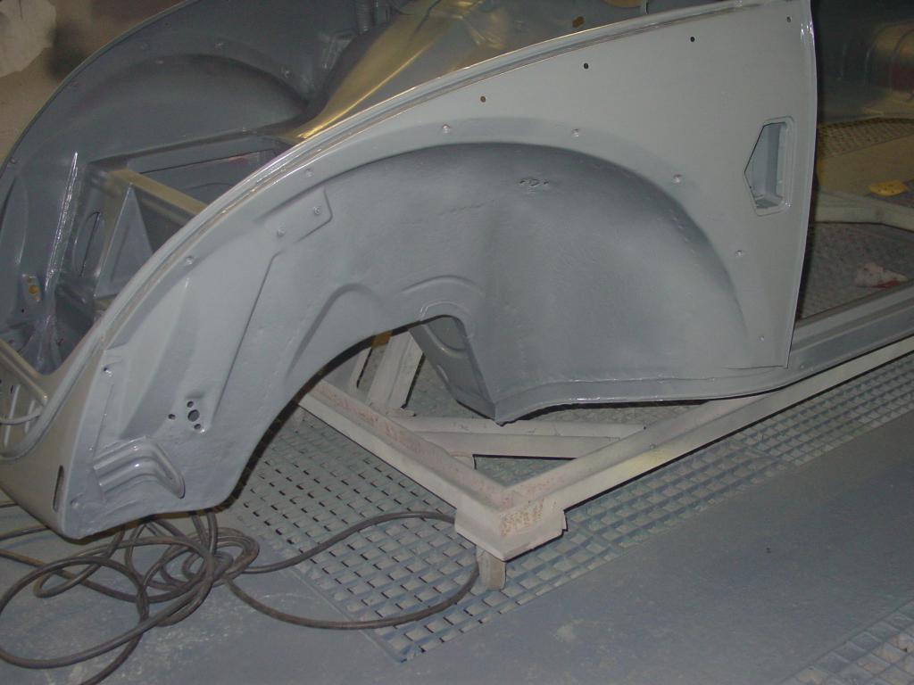

Alles zu seiner Zeit - heute kam Füller auf die Karosserie.
Die Bilder sind noch mit "Morgennebel"
- DSC00936.JPG (58.5 KiB) 3613 mal betrachtet
- DSC00937.JPG (58.39 KiB) 3613 mal betrachtet
- DSC00938.JPG (57.43 KiB) 3613 mal betrachtet
- DSC00939.JPG (54.63 KiB) 3613 mal betrachtet
- DSC00940.JPG (61.05 KiB) 3613 mal betrachtet
- DSC00941.JPG (70.15 KiB) 3613 mal betrachtet
