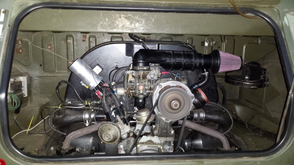

von Merik
Richtig, das war bei mir.
Habe den Kübel/Bus Schnorchel abgeschnitten und mit einem Rohr einfach einen K&N aufgeflanscht.
Sieht fast original aus und der Tüv hat nichts dazu gesagt. Bei dem normalen K&N direkt auf dem Vergaser hat er immer gemeckert.
Grüße Merik

von Merik
Das sieht bei uns nun so aus:
Kann dir leider nicht sagen, ob es mit dem Originalen gleich gut ist.
