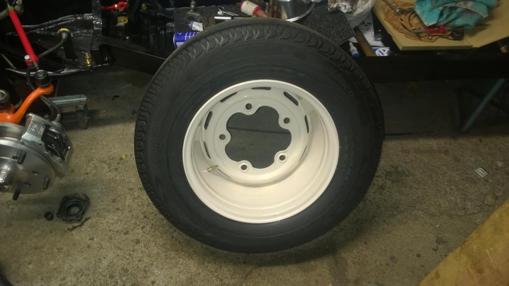

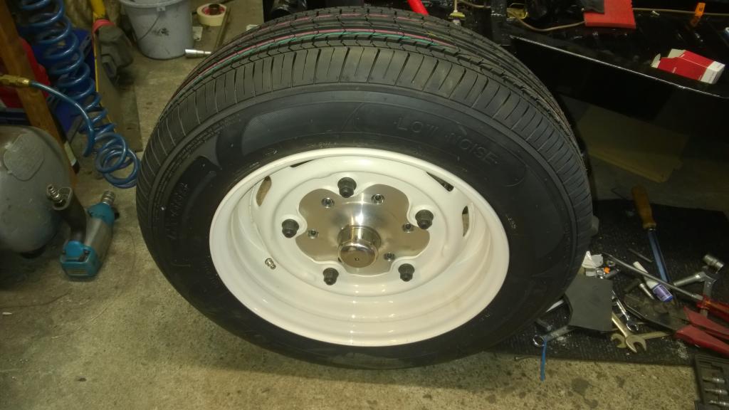

Gestern mal gebrauchte Reifen zum Testen aufgezogen :music-rockout:
Ich habe mal 225 70 15 aufgezogen da das eine sehr gängige Größe ist und der TÜV das mit den Eintragungen (G70-15) in den Papieren akzeptiert
Grüße Christian

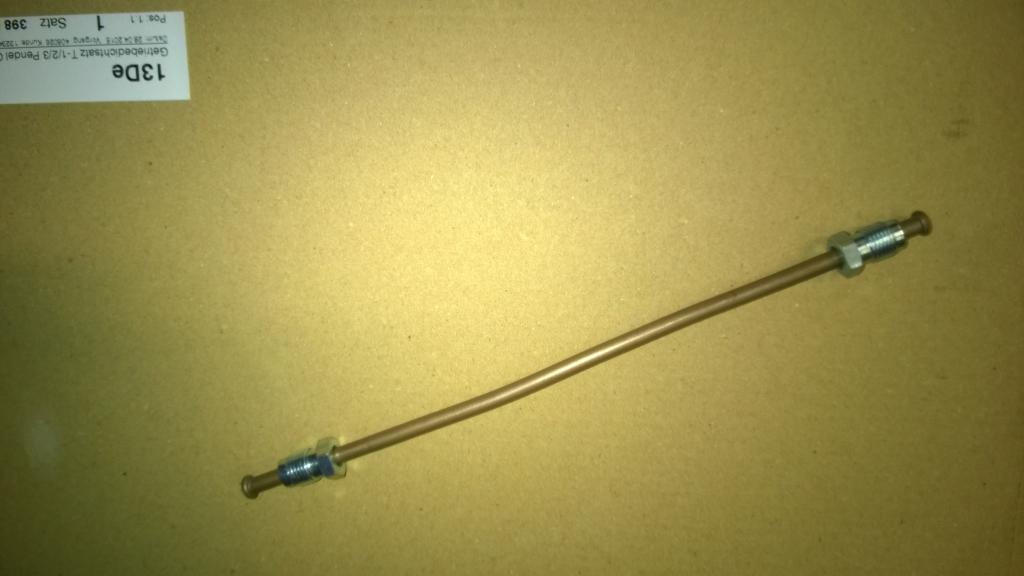

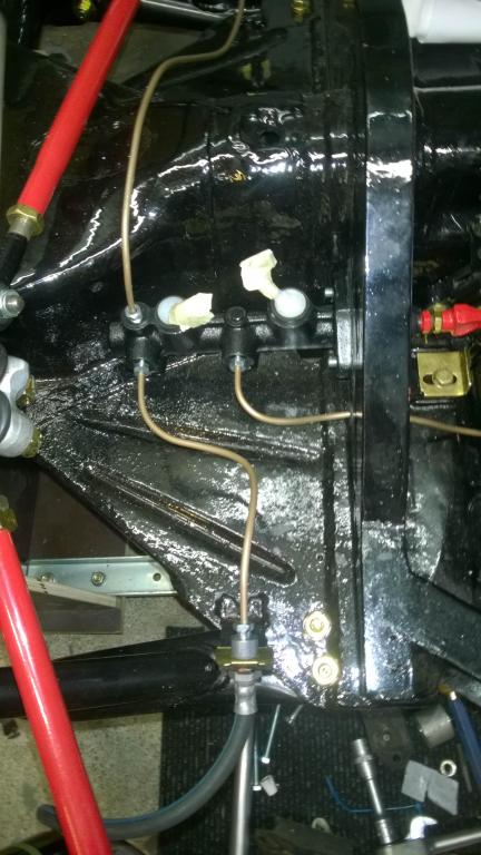

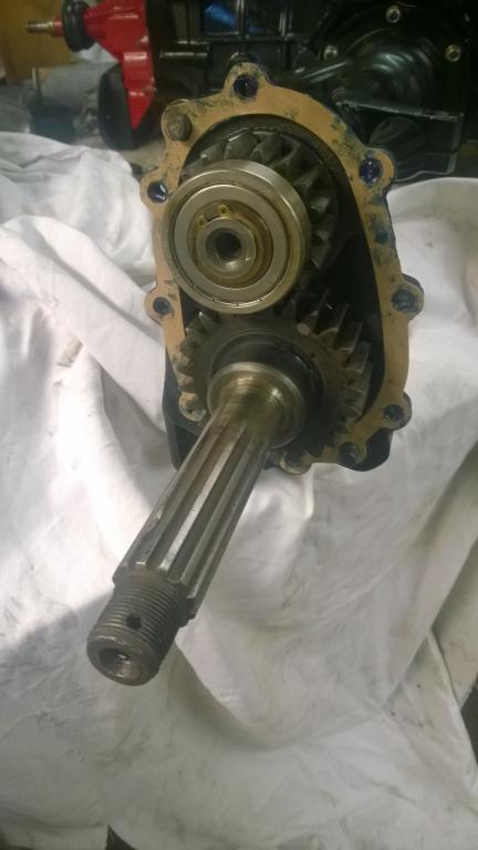

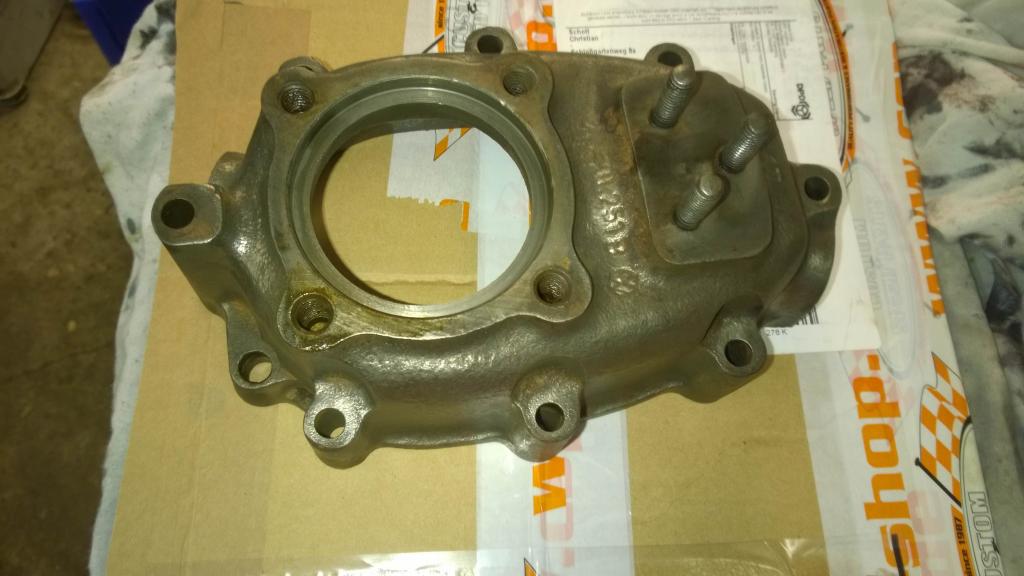

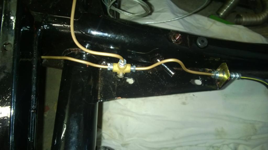

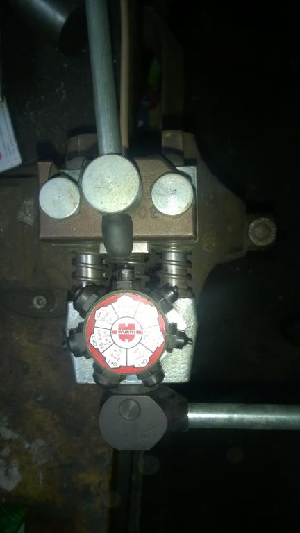

Heute mal Bremsleitungen gebörtelt und eingebaut.

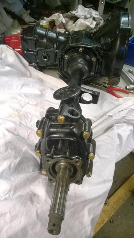

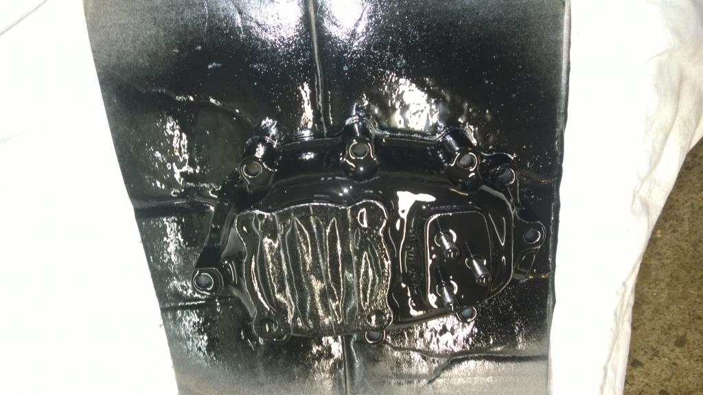

Vorgelege gesäubert grundiert und lackiert
Grüße Christian
Mein Börtelgerät
Mein Börtelgerät

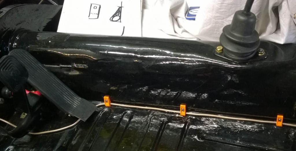

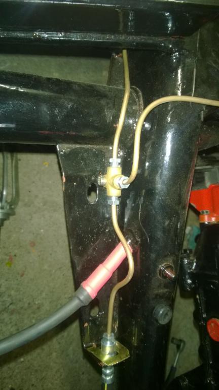

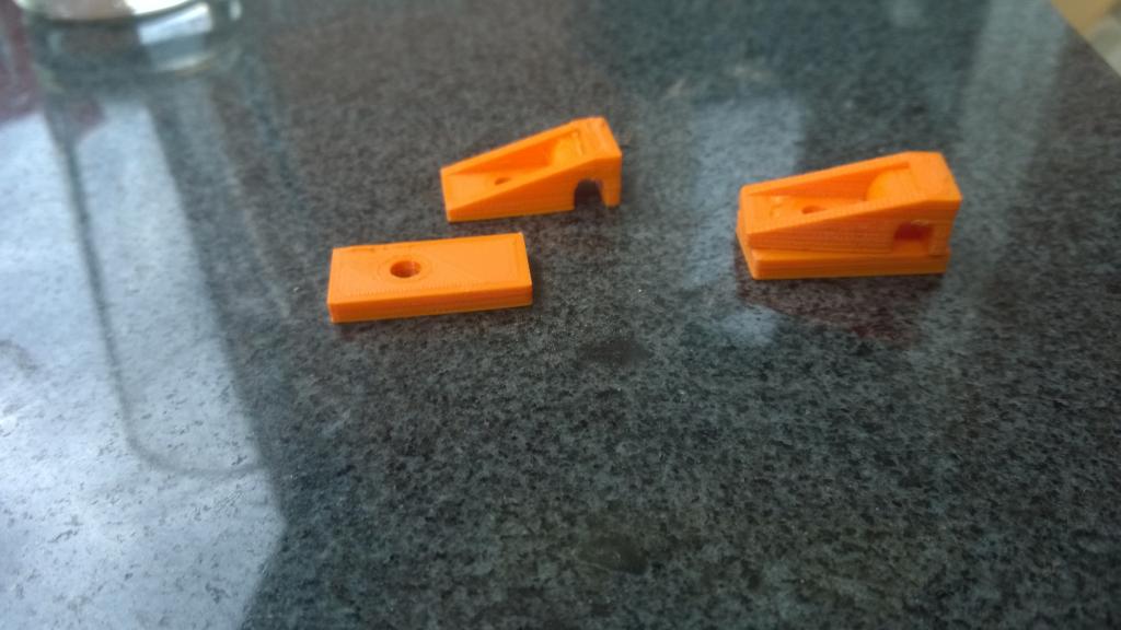

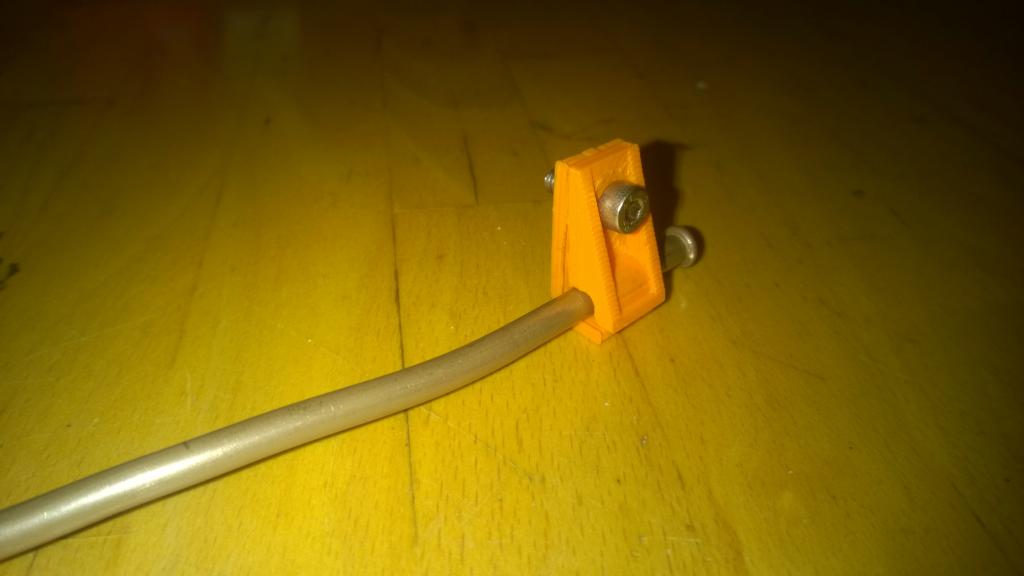

Ich habe die Original Blechlaschen am Rahmentunnel für die Bremsleitungen entfernt
Ein Freund hat mir Halter in 3D Druck gemacht.
Das ist der erste Prototyp die nächsten haben noch leichte Änderungen.
Jetzt setze ich M4 Einnietmuttern in den Rahmen und befestige die Bremsleitungen so.
Grüße Christian
Re: Apal C mit Kübelfahrwerk
Verfasst: Mo 4. Mai 2015, 21:59
von C.Schott
So sehen die Gedruckten Halter montiert aus

Noch mal ein paar Halter um flach an zu schrauben.

Räder vorne

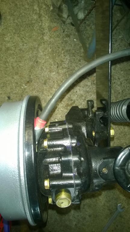

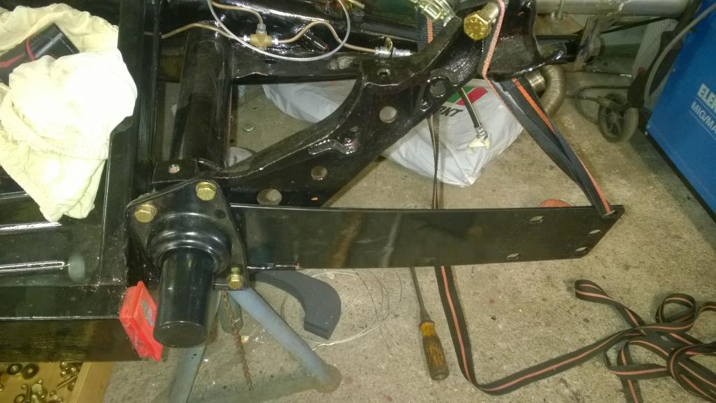

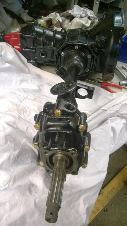

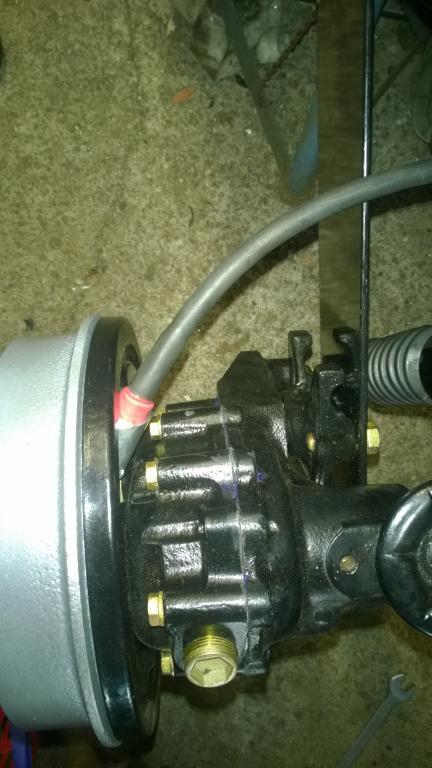

Heute Achsrohre angebaut und eingestellt und das Vorgelege zusammen gebaut.
Dann Drehstäbe eingebaut und Schwerter eingestellt und auf Vorspannung gebracht

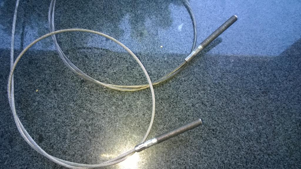

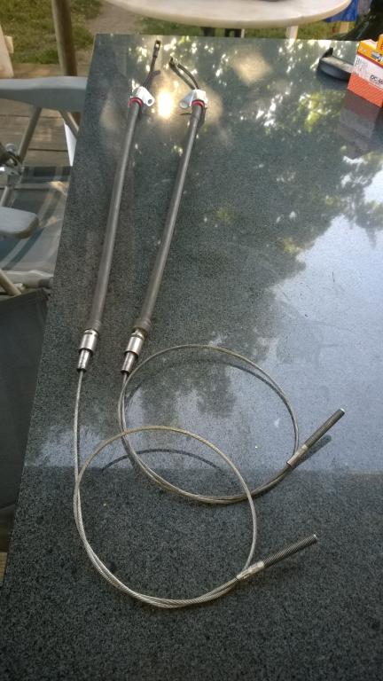

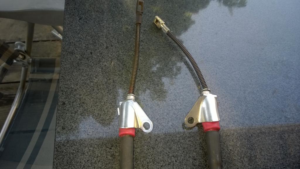

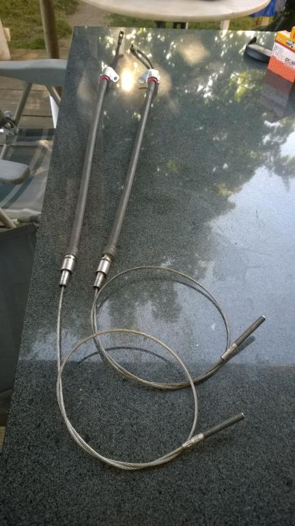

Handbremsseile gebaut
10.9 Schraube abgedreht und gebohrt.
Seil eingeklebt und verpresst
2cm die Aushüllen verlängert da es mit der Kübelachse zu kurz war
Alles eingeschrumpft auch die Verbindung zur Bodenplatte
Der Schrumpfschlauch hat einen Heißkleber innen und ist somit auch richtig dicht
Grüße Christian

hi Christian, hast die Daten noch?
welchen Kunststoff verwendest du eigentlich?
Verfasst: Mi 13. Jul 2016, 17:40
von C.Schott
Hey Jürgen
Sorry total vergessen Daten bekommst du.
Material ist ein PLA
Grüße Christian

Klasse Arbeit Christian :up: Sind die Bremsleitungen aus Kupfer?
Verfasst: Mi 13. Jul 2016, 23:03
von C.Schott
Da sind Kunifer Kupfer Nickel Leitungen
