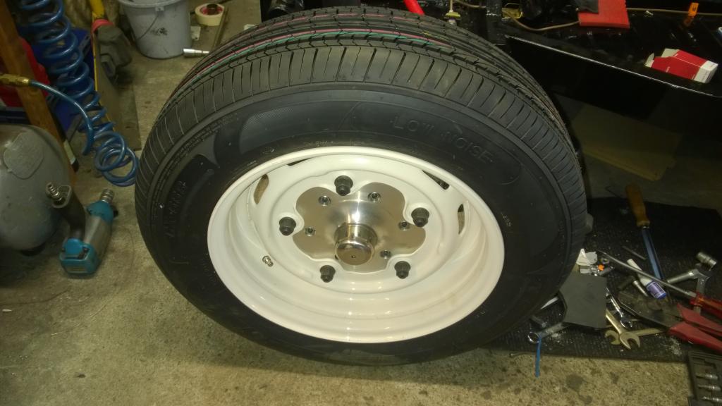

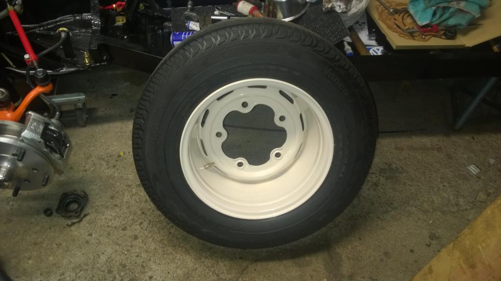

Gestern mal gebrauchte Reifen zum Testen aufgezogen :music-rockout:
Ich habe mal 225 70 15 aufgezogen da das eine sehr gängige Größe ist und der TÜV das mit den Eintragungen (G70-15) in den Papieren akzeptiert

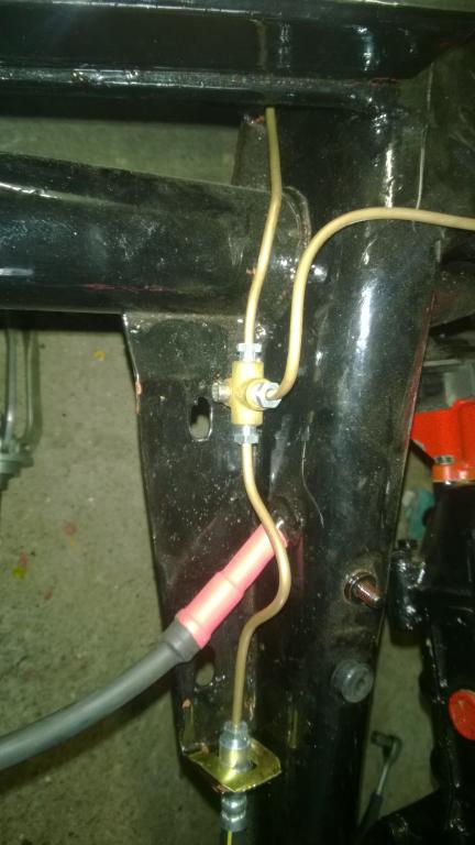

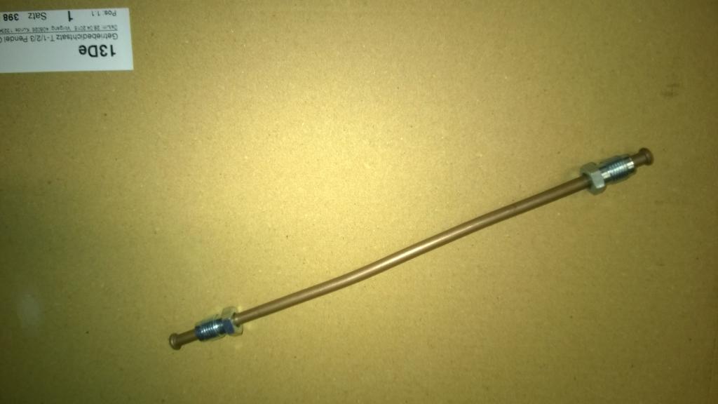

Hallo

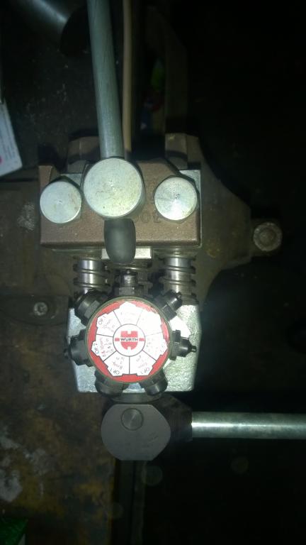

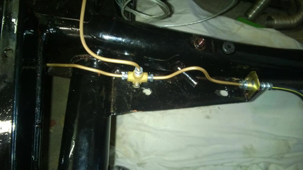

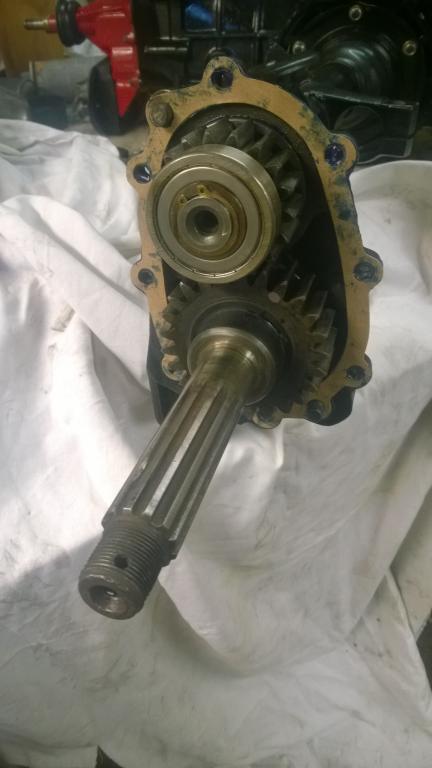

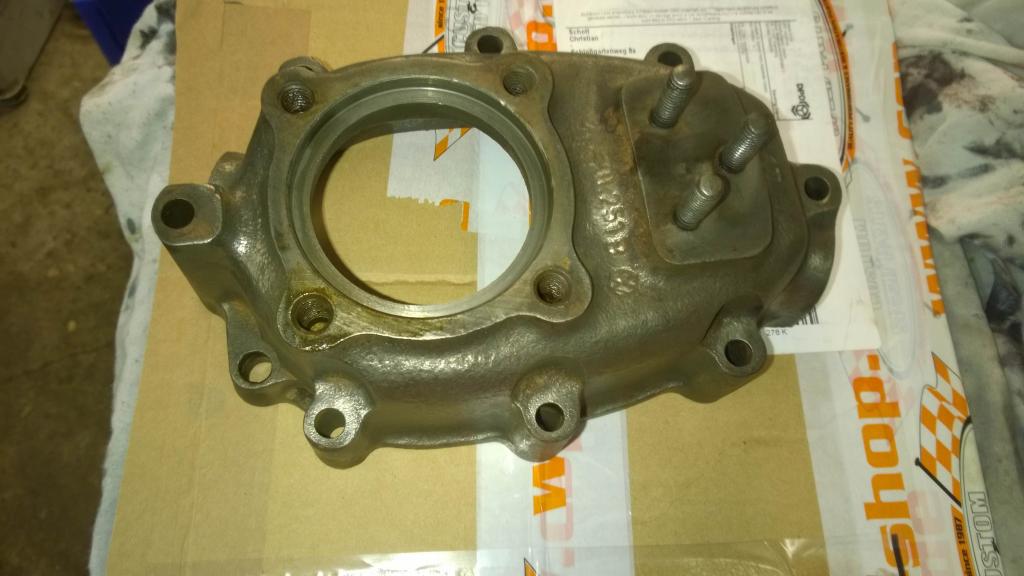

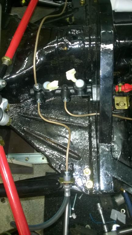

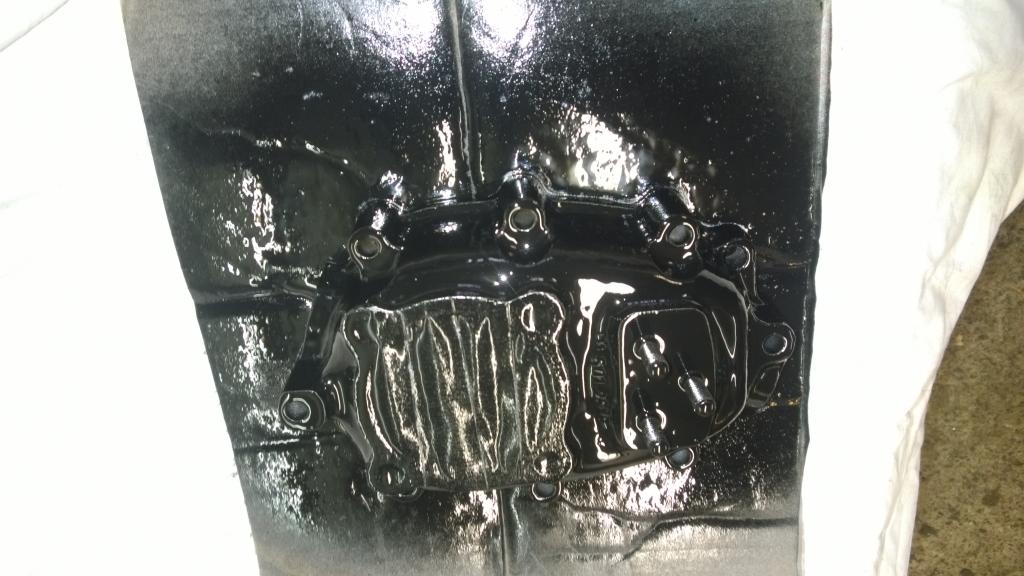

Heute mal Bremsleitungen gebörtelt und eingebaut.
Vorgelege gesäubert grundiert und lackiert
Grüße Christian

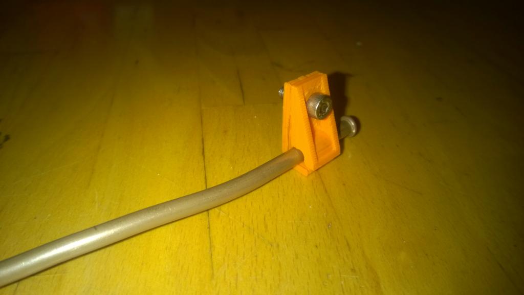

Hallo

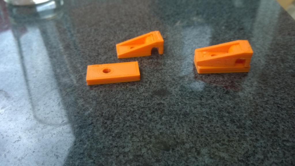

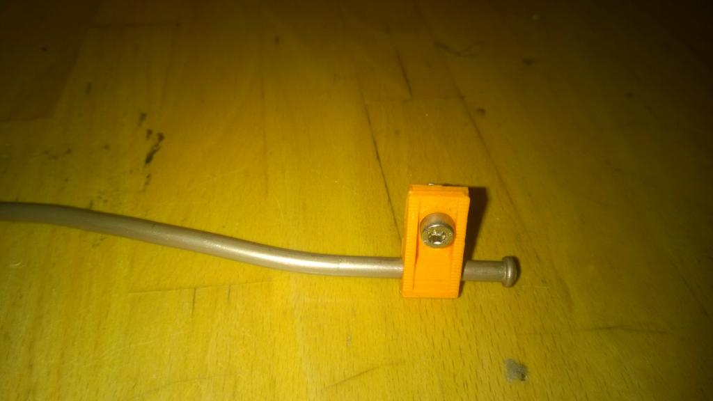

Ich habe die Original Blechlaschen am Rahmentunnel für die Bremsleitungen entfernt
Ein Freund hat mir Halter in 3D Druck gemacht.
Das ist der erste Prototyp die nächsten haben noch leichte Änderungen.
Jetzt setze ich M4 Einnietmuttern in den Rahmen und befestige die Bremsleitungen so.
Grüße Christian

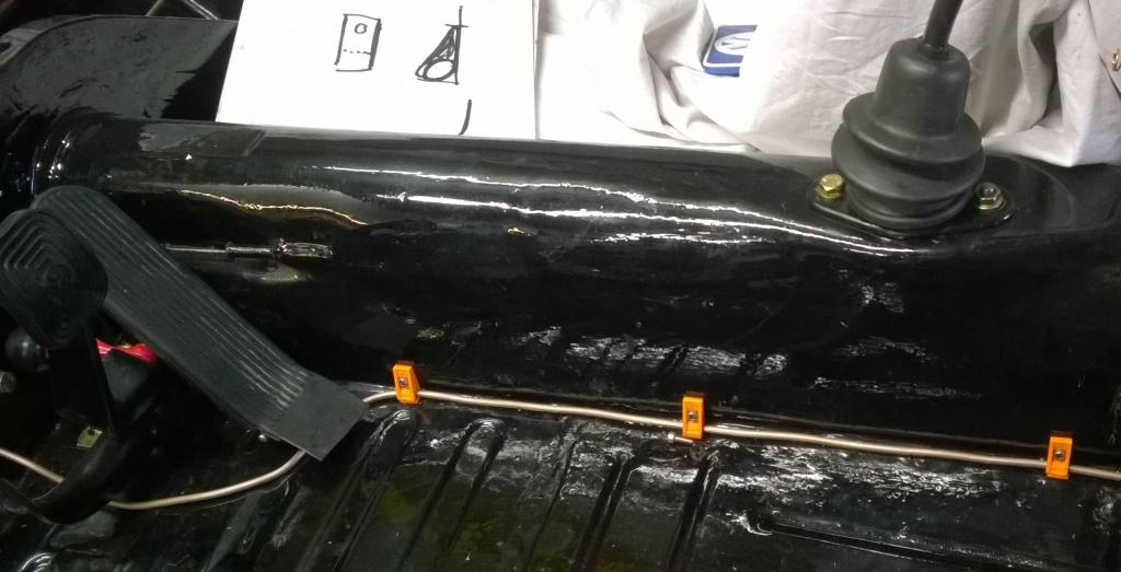

Beitrag von C.Schott »
So sehen die Gedruckten Halter montiert aus
Noch mal ein paar Halter um flach an zu schrauben.

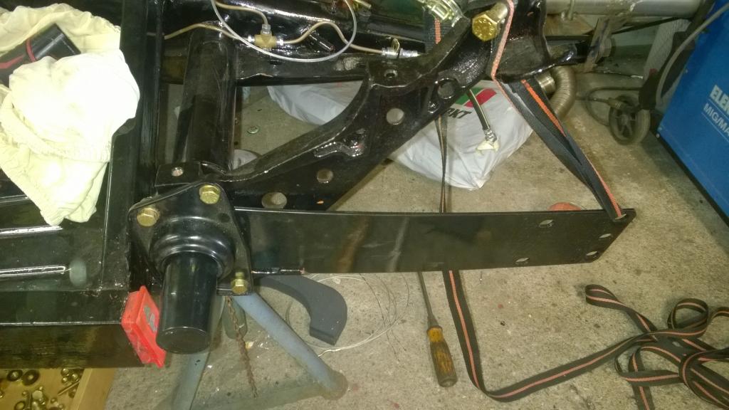

Heute Achsrohre angebaut und eingestellt und das Vorgelege zusammen gebaut.
Dann Drehstäbe eingebaut und Schwerter eingestellt und auf Vorspannung gebracht

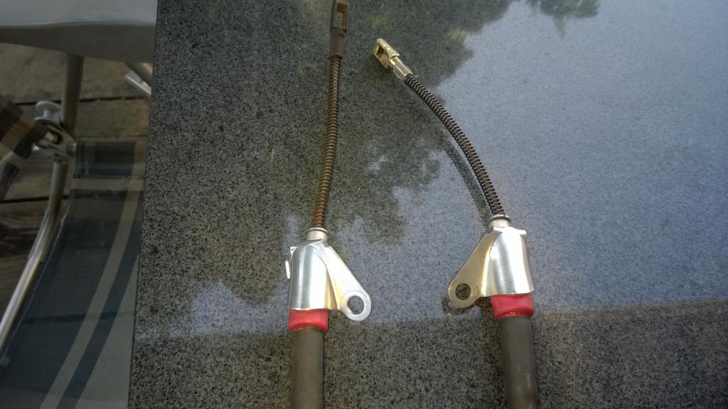

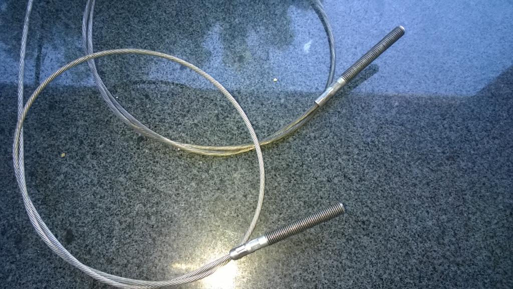

So weiter gehts
Handbremsseile gebaut
10.9 Schraube abgedreht und gebohrt.
Seil eingeklebt und verpresst
2cm die Aushüllen verlängert da es mit der Kübelachse zu kurz war
Alles eingeschrumpft auch die Verbindung zur Bodenplatte
Der Schrumpfschlauch hat einen Heißkleber innen und ist somit auch richtig dicht
Grüße Christian
Beiträge: 6693
Re: Apal C mit Kübelfahrwerk
C.Schott hat geschrieben:Hallo Jürgen
müssen noch was ändern aber dann bekommst du sie
Grüße Christian
hi Christian, hast die Daten noch?
welchen Kunststoff verwendest du eigentlich?
C.Schott
Beiträge: 254
Registriert: Fr 3. Okt 2014, 17:46
Käfer: 1600i 1995
Fahrzeug: Apal C
Fahrzeug: Mercedes S210
Fahrzeug: Horex Regina
Wohnort: Dieburg
Hey Jürgen
Sorry total vergessen Daten bekommst du.
Material ist ein PLA
Grüße Christian
Beiträge: 9130
Klasse Arbeit Christian :up: Sind die Bremsleitungen aus Kupfer?
Da sind Kunifer Kupfer Nickel Leitungen

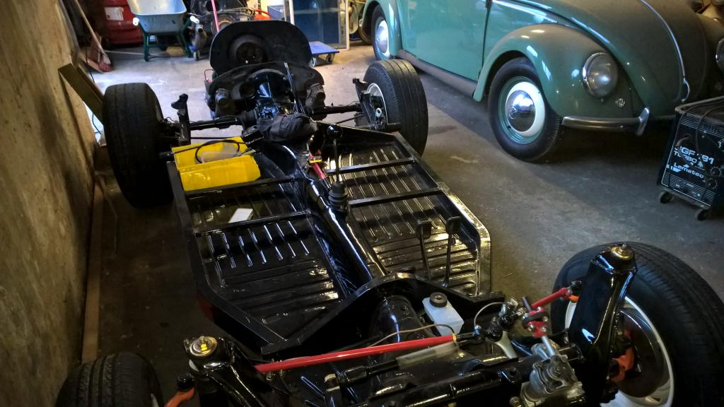

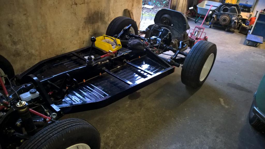

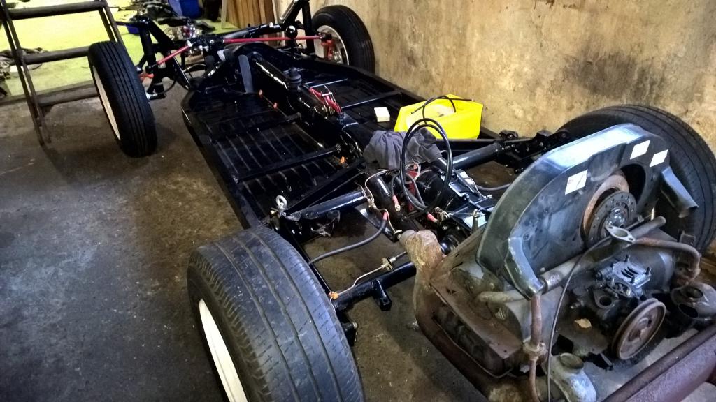

Nach langer Zeit geht es jetzt endlich weiter.

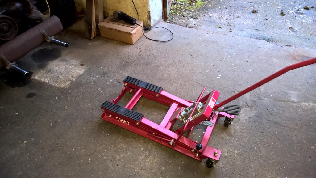

Ich habe heute mal die Bodenplatte raus gerollt und eine alte 34PS Leiche :lol: rein gesteckt.
Mein Vater hat noch ein Motorradheber auf rollen der ist ideal zum Motoreinbau. Ob er den je wiedersehen wird :lol:
Ich wollte mal wissen wo sie jetzt von der Höhe steht, Fazit vorne zu hoch.

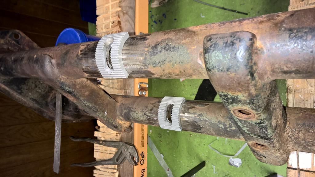

Hab mich dann gleich dran gemacht meine 2. Kübelachse mit Rasterplatten zu versehen das ich das ganze ausgleichen kann.
Schweißen sauber machen pulvern fertig
Grüße Christian
