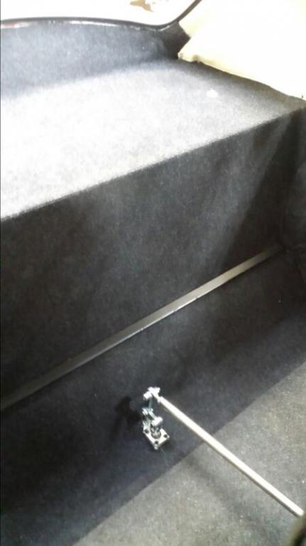

sieht top aus. an der gleichen stelle habe ich auch meinen catchtank, pumpe und filter.
was ist das eigentlich für eine pumpe, auf den ersten blick sieht es wie ein bosch serienteil aus. für 400 E85 ps würde das nicht reichen.

Hallo,mymedusa hat geschrieben:sieht top aus. an der gleichen stelle habe ich auch meinen catchtank, pumpe und filter.
mal den walter oder uwe fragen was die empfehlen.
das ist eine Bosch 044 Benzinpumpe, die kann nach meinen Informationen 325l in der Stunde bei 3 Bar.
Bei 4x 1000ccm düsen und 90% Öffnungszeit sind das ca. 220 l/h bei 3bar und ca. 250 l/h bei 3,5bar, die Düsen sollten also eher am Ende sein! Rechnerisch sollten die 1000ccm Düsen mit E85 Leistungen bis ca. 660ps abdecken also deutlich über unserem Ziel.
Korrigiert mich wenn ich falsch liege.

Nen bischen optimistisch meiner Meinung nach. Doch es bleiben noch genug Reserven
http://radiumauto.com/media/techarticle ... mp-Test-87
Wenn du die ID1000 von Injector Dynamics hast, dann ist in jedem Fall noch Luft nach oben diesbezüglich, da die Düsen höhere Systemdrücke ganz gut abkönnen. Die verhalten sich dann wie 1150 bei 5 bar und die 044 selbst kann 5 bar auch gut ab.

Da du ne Vorförderpumpe hast, brauchst aber den Catchtank nicht unten reinzupacken und dir ein abzuwürgen. Einfach vorne reinstellen und gut iss. Auf dem Bild sieht der Tank nen bissel klein aus. 0,5 Liter? Selbst nen Liter finde ich zu knapp bei E85, wenn du 4 Liter in der Minute benötigst, dann benötigst 4000/60x10 = 660 ccm bei 10 sek Vollgas es sei denn du fährst schneller

also 660 ps und 1000er düsen bei E85 klingt erstmal unrealistisch eher 400-450ps.
ich fahre auch die 044 und da gibts unterschiedliche meinungen, manche sagen mehr als 300 auf E85 packen die nicht andere sagen 500Ps. liegt ja auch viel dran wie frei sie fördern kann und welche engstellen sie zu überwinden hat. ich hätte schiss vor druckschwankungen im rennbetrieb.

Vorausgesetzt, das ist eine "echte" 044 und nicht irgendein Billig Ebay China Nachbau,
kann die schon 600PS mit Benzin ab.
Von E85 hab ich wenig(keine) Ahnung.
Aber ich hab die gleiche Pumpe (auch 1000er Düsen), und das geht.
Ob allerdings die "Hardware" die Leistung mitmacht (oder wie lange) darf bezweifelt werden.

der Catchtankt hat 1,5l Volumen sollte eigentlich reichen. Was am Ende raus kommt werden wir sehn, wolln ja erstmal die 400PS knacken

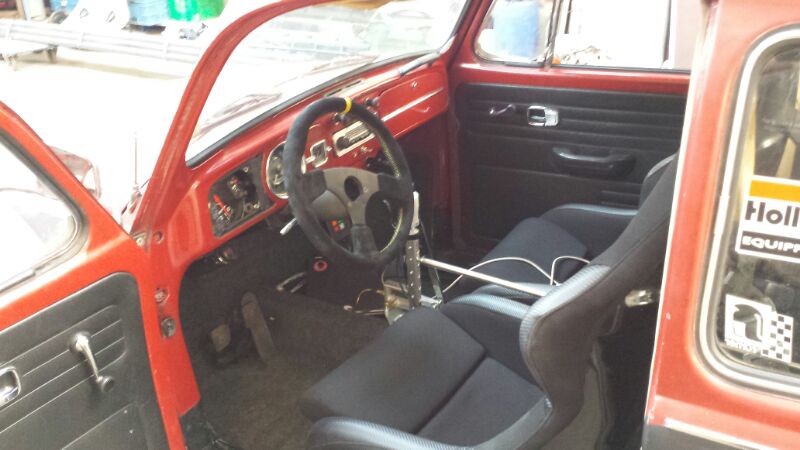

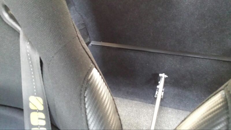

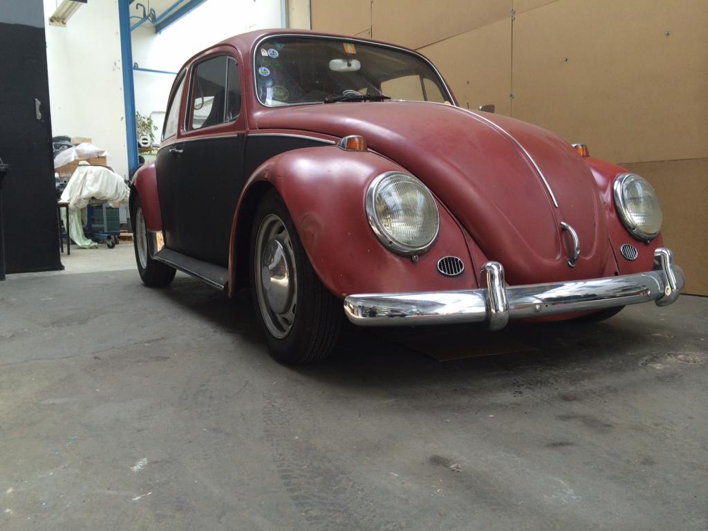

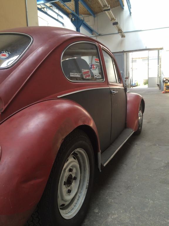

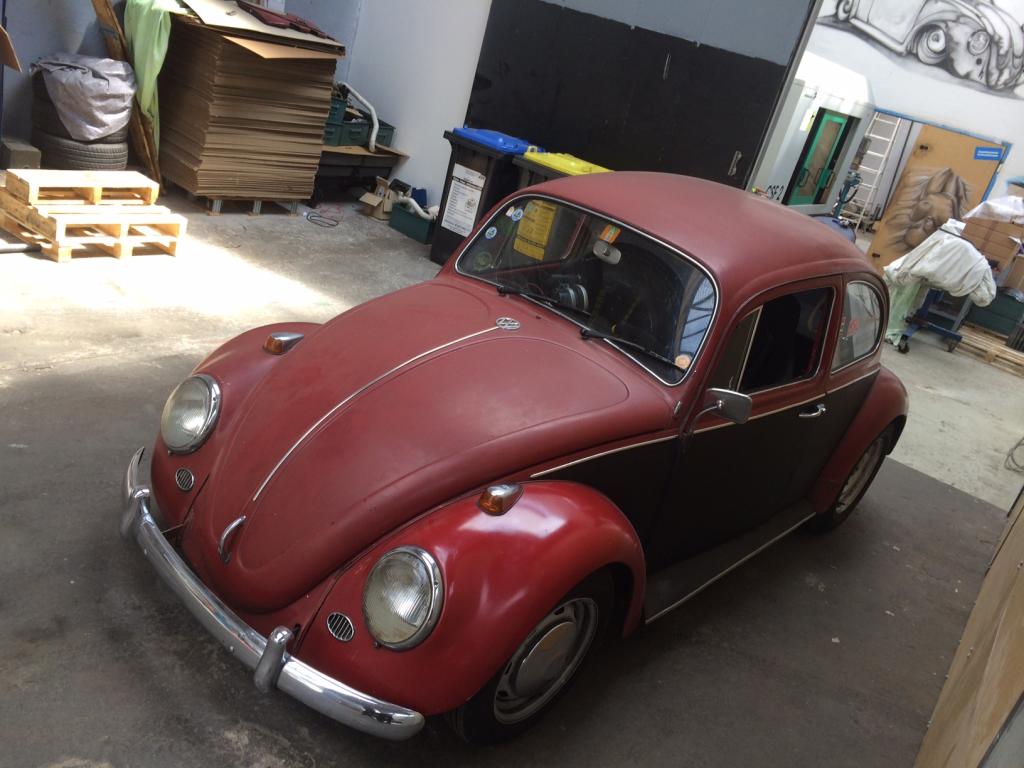

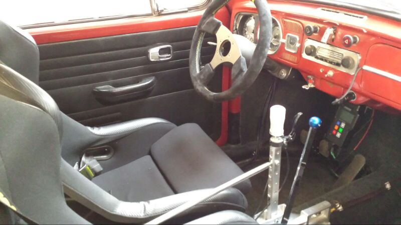

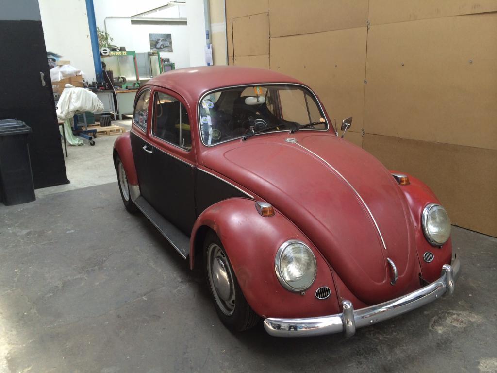

Wie gewünscht hier noch ein paar Fotos vom Auto. ( Sleeper kein Dragster ) Natürlich werden für den Strip noch Slick aufgezogen.
Erstmal 24,5x8x15 aber ich denke wir werden dann auf 26x8x15 gehn. Wegen der Optik das Auge fährt ja mit

Das nenne ich mal "dezent"... da wird der ein oder andere doof schauen, wenn bei dem Herbie dann plötzlich die hinteren Socken qualmen beim Gas geben

So sieht das geil aus.
Keine Plastikschüssel und im Ursprung erhalten mit allen Kurven und Formen.
Hoffentlich bleibt dat so und endet nicht im GFK Wahn.
Abgespeckte 500-600 Kilo Autos sind für mich sowat wie superdürre Models aufm Laufsteg, da gefallen mir die Bikini Models doch weitaus besser

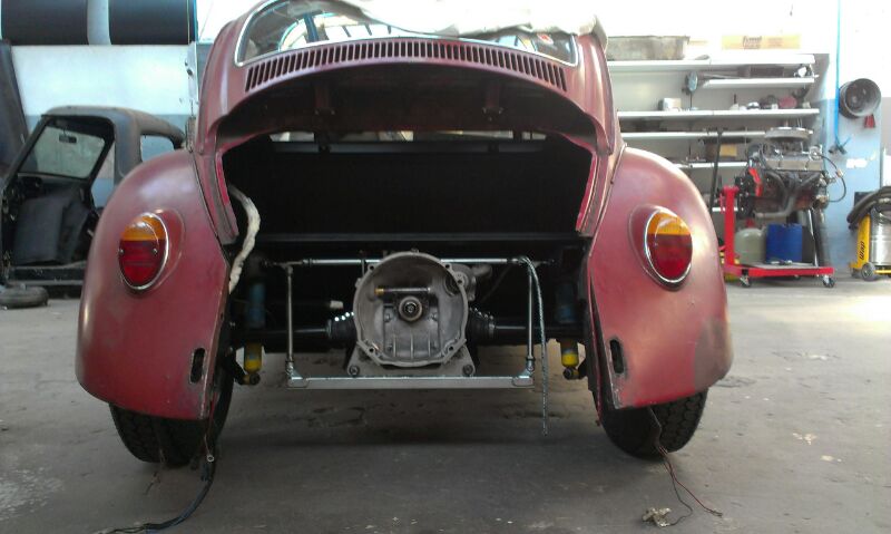

Re: 2.3 Turbo "no BS"
Für den Käfer und den Motor
Drück dir die Daumen, daß er hält.
MfG yoko
PS: Kanns mir nicht verkneifen, die Schraubkanten der Achsmanschetten stehen falsch, gehören horizontal
MfG yoko

Der originale Tank ist noch so eine Sache.
Bei mir gabs immer Probleme, wenn er nicht mindestens halbvoll war.
Da helfen auch 1,5 Ltr. im Catchtank nix (die sind ratzfatz weg), wenn die Vorförderpumpe Luft saugt.
Bei mir wars wurscht, bin ich eben 10,5 randvoll getankt gefahren.
Also vielleicht Gedanken über Benzin und Massenträgheit machen.
