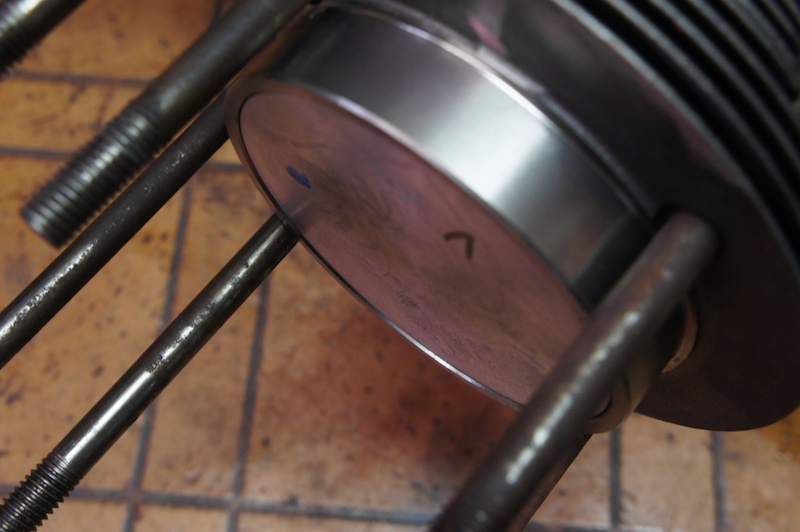

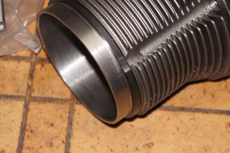

Ich hab mal Kolbenrückstand gemessen... 0,5mm. Was eindeutig zu wenig ist. Damit käme ich auf 11,5 zu 1. Ich brauche 1,5mm KR, dann komme ich auf 10,5 zu 1. Damit wäre ich zufrieden... Ist halt kein Plug & Play Motor... :roll:
Die Zylinder sind schon 4,5mm unterlegt. Mehr will ich nicht, denn dann hat der kaum noch Führung im Gehäuse. Ergo brauche ich Einlegringe für in die Köpfe. 1mm stark. Jetzt ist die Frage, Stahl oder Kuper? Und wo gibts die in Deutschland? Kupferringe gibts bei CB. Aber das dauert zu lang...
Edit...:
Ich freunde mich grad mit Kolben abdrehen an...

Feigling, das klopft sich frei wenn der dreht... :D
Kolben abdrehen ist jetzt vll das einfachste...auf gar keinen Fall noch nen Ring unter den Zylinder, das wär mir auch zu heikel. 82er wären nice gewesen ;)

Die Ringe bekommste bei Hoffmann und VW-Teile-Vertrieb
Re: Daily Racing Engine EVO 2... oder auch 2017ccm
Verfasst: Mi 23. Feb 2011, 18:43
von Boncho
Die haben doch alle nur die normalen Unterlegringe für den Zylinderfuß. Also zwischen Gehäuse und Zylinder. Ich brauche aber welche für in den Zylinderkopf.

von Baumschubsa
Diese Ringe für auf den Zylinder habe ich hier noch nie gesehen.
Kolben abdrehen halte ich da für die eleganteste Lösung.

Ich nicht. Gerade bei hochverdichteten Motoren machen die Kupferringe Sinn. Da langt schon ne kleine Undichtigkeit und es brennt dir ein Loch in den Kopf

Ich find die so schlecht auch nicht. Aber nur dafür in den USA bestellen... Und 3 Wochen auf die Teile warten wär grad auch doof. :confusion-scratchheadyellow:

Gibt's bei euch nich irgendwo 'ne Firma mit 'nem Wasserstrahlschneider, wo sie dir eben welche aus 1mm Kupferblech rausschneiden können?

Welche Durchmesser brauchst Du denn ??
Hab grad mal gegoogelt : *KLICK*
