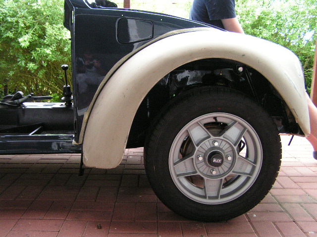

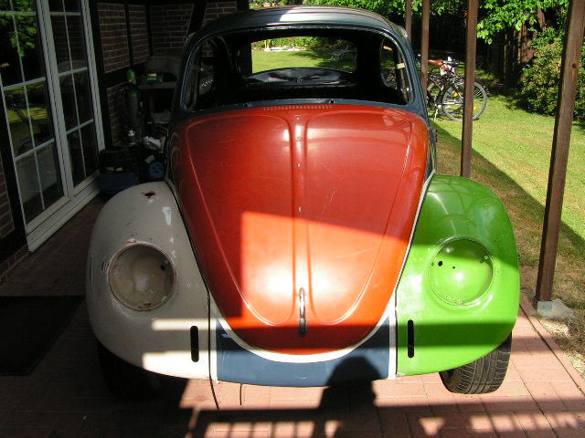

Ich hab mal die Kotis vorn angesetzt . Die Fuhre steht mega hoch :shock: ! Ausserdem ist die Form vom Brasil-Flügel links besch..... :angry-cussingblack: ! Ist der rettbar , oder lieber doch einen anderen suchen ? Ist halt ganz ohne Rost , aber von der Form mist . Wie gesagt , sind noch nicht richtig angepasst , nur zum Schauen .
Seht selbst :
Der Radbogen Fahrerseite passt so überhaupt nicht :handgestures-thumbdown: . Das Fahrzeug ist zwar noch leer , aber vorn sitzt mein Junior im Kofferraum . Trotzdem so hoch ! Was tun ?
Ich hätt gern einen linken Kotflügel , der zum rechten passt , mit dem etwas breiteren Schlitz für den Stoßstangenhalter . wer so etwas hat , bitte melden .

Hab eben nochmal den alten Kotflügel links angesetzt . Form top , Zustand flop . Ich suche also einen guten , originalen Kotflügel vorn links für den 1200/1300 von 1970 . Es kann sein , daß der rechte von einem Mex ist . Das Blinkerloch wurde nachträglich reingeschnitten . Vielleicht deshalb der breitere Schlitz .
rme
Beiträge: 2807
Fahrzeug: Volvo 245
Re: 1300´er Restauration
Beitrag von rme »
Das ist genau das, was ich schon geschrieben habe, Kotflügel müssen immer zueinander passen. Die letzten originalen aus Mexiko scheinen jetzt aber aufgebraucht zu sein, sonst wäre das meine Empfehlung gewesen weil so Kleinigkeiten wie Blinkerlöcher oder breite/schmale Schlitze sollte für dich ja kein Problem sein.. Such dir also einen originalen oder auch zwei Repros in gleicher Form.

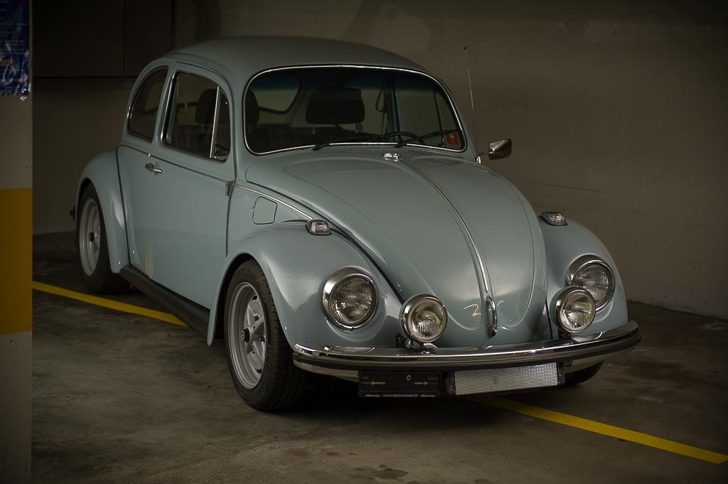

Nikon-User
Beiträge: 1939
Käfer: 68er Ex-Automatik
Wohnort: Zürich
Beitrag von Nikon-User »
Oh Gott... jetzt sieht man erst... wie tief mein Tubi mit den TAS gekommen ist...
Und ich habe 175/55er Reifen drauf.. :shock:
Foto 1.JPG (110.82 KiB) 7398 mal betrachtet

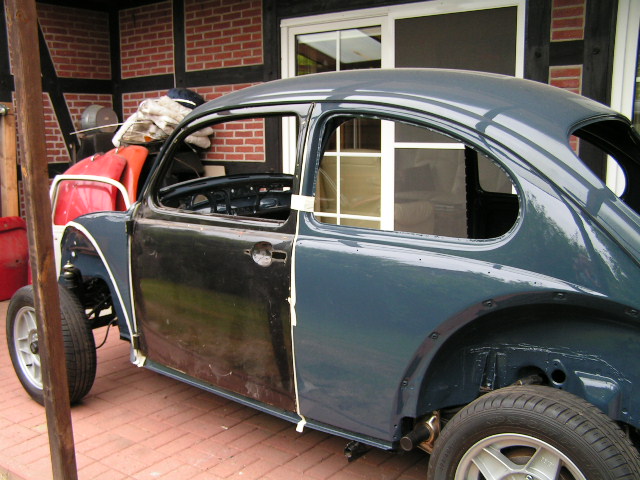

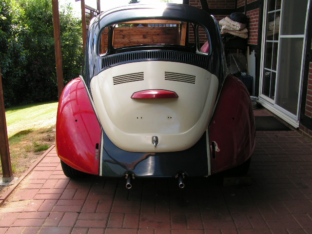

Beitrag von kudder »
... und immer weiter anpassen ...
Jetzt sind beide Türen , Kotis hinten komplett , vorn rechts und Motorhaube fertig . Kotflügel vorn links ist heute als Sperrgut rausgegangen und kommt hoffentlich noch zum WE .
Wird langsam ... :P
