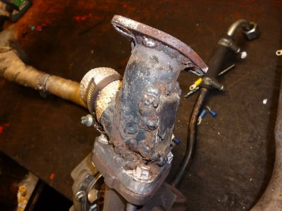

Schwachstelle...mittlerweile ist das Ding wirklich soooo unglaublich fertig...kommt in der nächsten Evo aber neu in 41x2mm

qUwe:Ich glaube nicht das du das genau so aus einem Stück biegen kannst.Die Radien müssen ganz genau so sein wie da.Sonst passt nachher der Auspuff oder die Druckseite nicht...Aber ich bin gewillt es dich versuchen zu lassen:-D
2m Schweissdraht weiter:-D

Poloeins hat geschrieben:Hallo Uwe....schau schon mal was du biegen und und tun musst
Bin da ich gemeint???
Ich hab noch nie so komplexe Rohre gebogen oder biegen lassen...
Ist immer nur aus Handlaufrohr gestückelt und mühselig geschweisst :character-oldtimer: :character-oldtimer: :character-oldtimer:
Aber wenn ich mir das anschaue: :angry-nono: :angry-nono: :angry-nono: :angry-nono: :angry-nono: :angry-nono: :angry-nono: :angry-nono: :angry-nono: :angry-nono: :angry-nono: :angry-nono: :angry-nono: :angry-nono: :angry-nono: :angry-nono: :angry-nono: :angry-nono: :angry-nono: :angry-nono: :angry-nono: :angry-nono: :angry-nono: :angry-nono: :angry-nono: :angry-nono: :angry-nono: :angry-nono: :angry-nono: :angry-nono: :angry-nono: :angry-nono: :angry-nono: :angry-nono: :angry-nono: :angry-nono: :angry-nono: :angry-nono: :angry-nono: :angry-nono: :angry-nono: :angry-nono: :angry-nono: :angry-nono: :angry-nono: :angry-nono: :angry-nono: :angry-nono: :angry-nono: :angry-nono: :angry-nono: :angry-nono:
:angry-nono: :angry-nono: :angry-nono: :angry-nono: :angry-nono: :angry-nono: :angry-nono: :angry-nono: :angry-nono: :angry-nono: :angry-nono: :angry-nono: :angry-nono: :angry-nono: :angry-nono: :angry-nono: :angry-nono: :angry-nono: :angry-nono: :angry-nono: :angry-nono: :angry-nono: :angry-nono: :angry-nono: :angry-nono: :angry-nono: :angry-nono: :angry-nono: :angry-nono: :angry-nono: :angry-nono: :angry-nono: :angry-nono: :angry-nono: :angry-nono: :angry-nono: :angry-nono: :angry-nono: :angry-nono: :angry-nono: :angry-nono: :angry-nono: :angry-nono: :angry-nono: :angry-nono: :angry-nono: :angry-nono: :angry-nono: :angry-nono: :angry-nono: :angry-nono: :angry-nono: :angry-nono: :angry-nono: :angry-nono: :angry-nono: :angry-nono: :angry-nono: :angry-nono: :angry-nono: :angry-nono: :angry-nono: :angry-nono: :angry-nono: :angry-nono: :angry-nono: :angry-nono: :angry-nono: :angry-nono: :angry-nono: :angry-nono:
Meine Güte, was ein Pfusch!!!!!!!!!!!!!!!!!!!!!!!!!!!!!!
Meine Frau, die ist Floristin....
Die hätte das mit Blumendraht und Heissklebepistole besser hingebracht.
Auch der Lothar hätte das wohl schöner geschweisst.
Sechs! Setzen!!

Da muss ich uweeee zustimmen, das diese schweißnähte überhaupt sich selber am rohr halten können :shock: :D

Wir haben beim Käferrobert am Arsch der Welt im eingebauten Zustand da mal wieder was anbraten müssen.Das ist halt das leidige Thema mit der Challenge.Du baust was für den einem Tag (und nur zum Testen) und dann geht es so gut das selbst so ein Zombiekrümmer immer wieder flickst :laughing-rofl:
Der Uwe(alias Bunterhund) ist Heizungsbaumeister und halt das wohl mal gelernt.Ich bin gern gewillt ihn das versuchen zu lassen.Allein schon weil der Krümmer wie er jetzt ist,auf keinen Fall wieder schmaler machbar ist...
