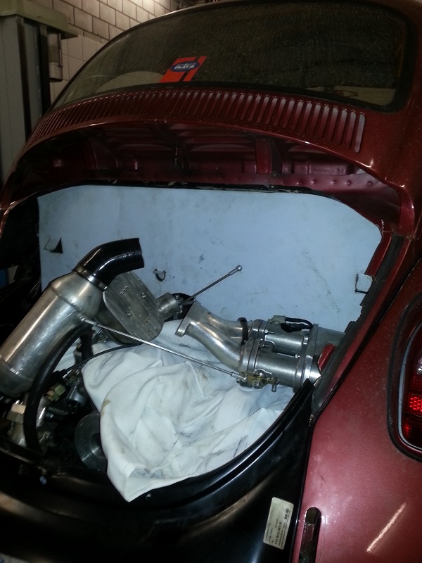

am tuppersee Levinski geholt
kleine anpassungs arbeiten am ansaugtragt
2013-08-02 13.09.12.jpg (265.1 KiB) 8668 mal betrachtet
2013-08-02 13.09.22.jpg (293.17 KiB) 8668 mal betrachtet
2013-08-02 13.09.26.jpg (251.03 KiB) 8668 mal betrachtet
2013-08-02 13.16.01.jpg (226.48 KiB) 8668 mal betrachtet
War das ne heiden arbeit das passent zumachen
Motor wider mal drin :laughing-rofl: :laughing-rofl: :laughing-rofl:
Lader weiter gedret das ich nicht am heckblech rum schnipeln muss
wendeplatten sind raus geflogen
hütchen gedred
Druckrohr angepast

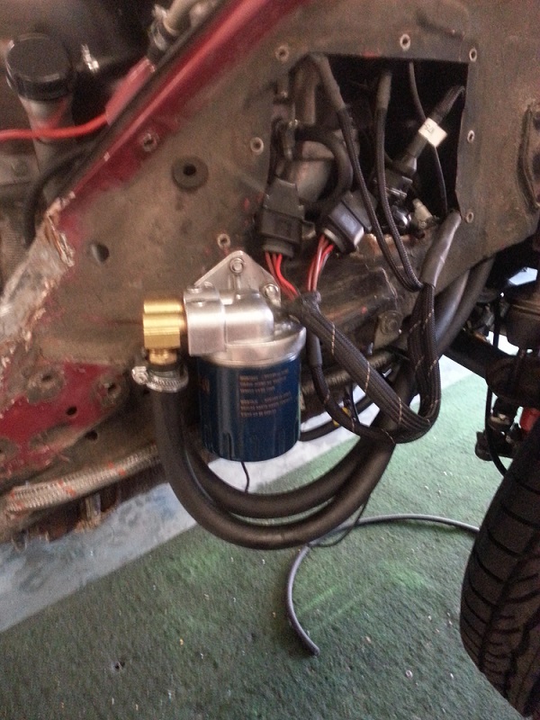

Ölleitungen neu verlegt
2013-08-12 19.47.55.jpg (189.12 KiB) 8544 mal betrachtet

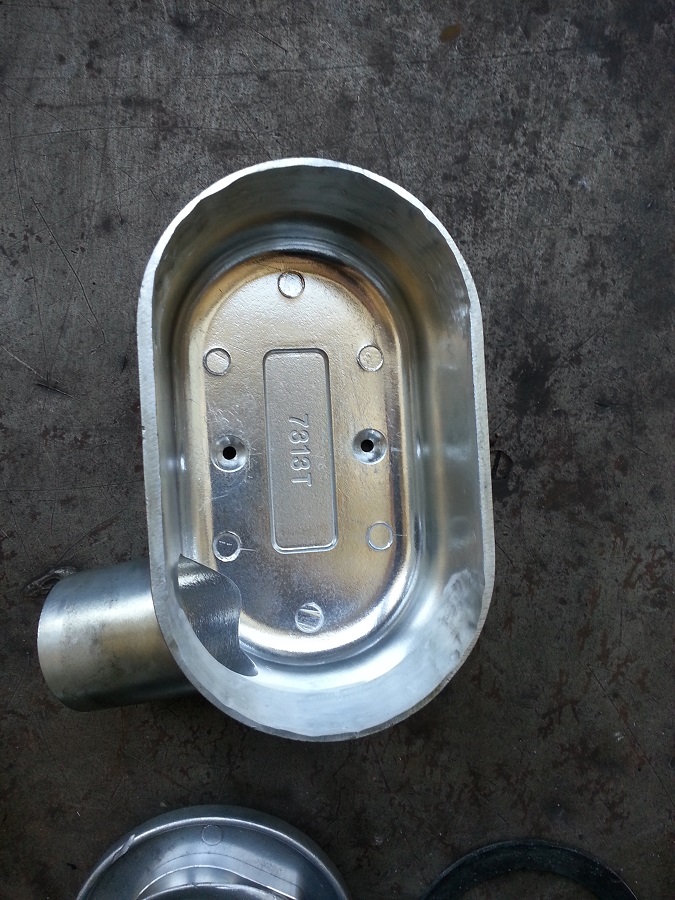

Und was ich noch muss ist die frischluftzufuhr überarbeiten
2013-08-12 19.51.49.jpg (169.31 KiB) 8544 mal betrachtet

Gut ist auch dass Du endlich den Oelfilter vernünftig Platziert hast. :music-rockout: nicht mehr die Riesensauerei beim ein und ausbau :handgestures-thumbupright:

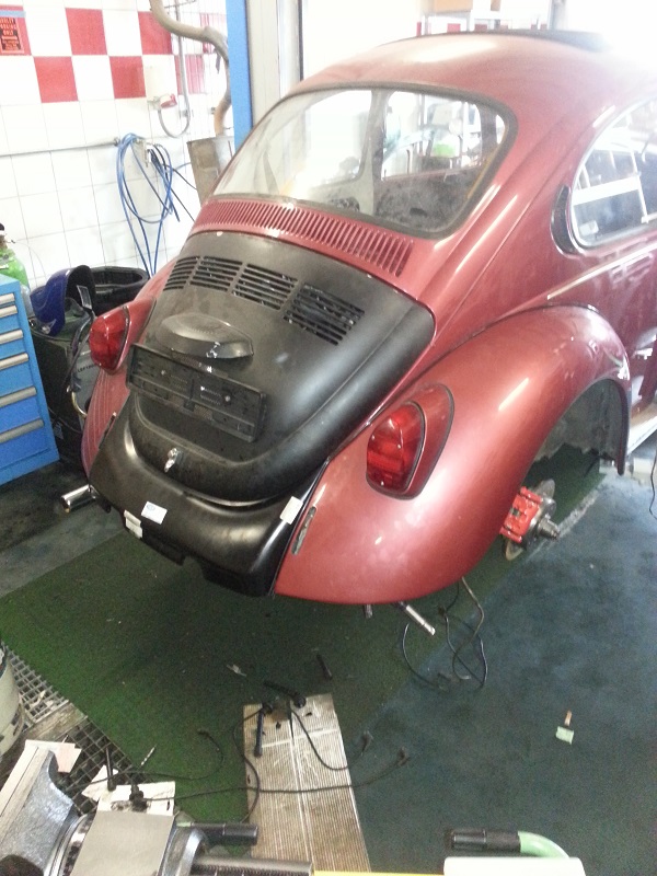

hab da mal eben weiter gemacht: hab meine rückwand ausgebeult, löcher verschlossen und neue löcher rein gemacht. da meine Rückwand aussieht als ob sie eine kuh in der fresse gehabt hat, habe ich mir eine kromzierrückwand gekauft, um sie zu verschönern und zu verdecken. keine angst sie wird noch mattschwarz! :mrgreen: :D

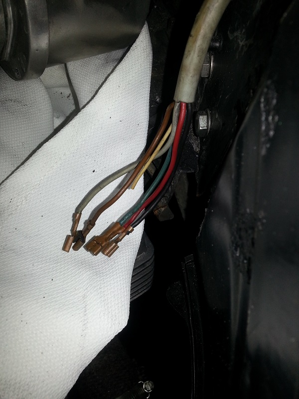

um meine Rücklichter anzuschliessen habe ich ein Problem mit der kabelfortführung, da die kabelfarben nicht identisch sind. könnt ihr mir da helfen?
bild rechts
2013-09-13 22.03.41.jpg (142.82 KiB) 7982 mal betrachtet
2013-09-13 22.04.12.jpg (88.63 KiB) 7982 mal betrachtet
bild links
2013-09-13 22.04.58.jpg (137.17 KiB) 7982 mal betrachtet
2013-09-13 22.10.55.jpg (80.48 KiB) 7982 mal betrachtet
