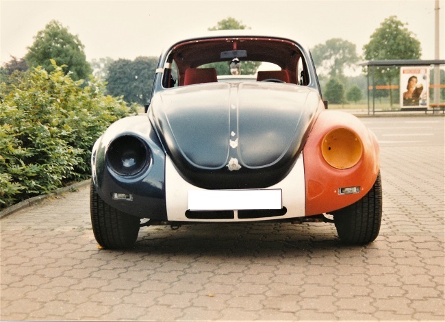

Damals hatte ich auch den Haubengriff weggelassen, aber nicht durch Gewichtsersparnis, sondern es war in den 80.ziger eher das cleanen angesagt.
Geöffnet wurde die Haube dann Original durch den Bowdenzug im Handschuhfach, wie Markus schon gepostet hat. Die Haube schnappte auf, wurde aber durch den Fangbügel auf "HABACHT-Stellung" gehalten. Ein Handgriff unter der Kofferraumhaube entriegelte diese dann endgültig. Ich würde eine diesbezügliche Sicherung nicht weglassen. Ich war dabei, wie eine Haube hochflog und dem Fahrer sekundenlang die Sicht auf der BAB nahm! Einmal nur nicht richtig zugedrückt!! Bäng!! :character-oldtimer:

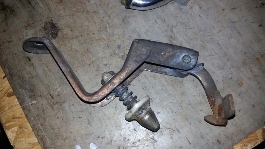

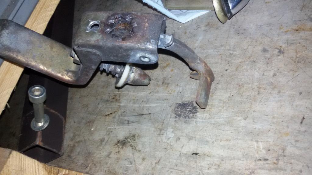

Den Sicherungshaken verlängert+Griff dran und den Bolzen für die Feder auf max. Länge eingestellt.
Hakenverlängern+Bolzeneinstellung ist so nötig, um einen möglichst großen Spalt zum Druntergreifen zu haben :character-oldtimer:
Hat bei zwei gecleanten Hauben so geklappt, TÜV war erstaunt und positiv überrascht von der Funktion :D
Anbei Fotos von meinem Haken:
Das Loch im Winkel für den Druckknopf muß zu(hier U-Scheibe), weil der Hebel sonst keinen Gegenanschlag hat.

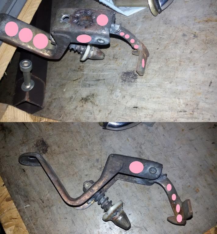

Achja für deine Gewichtsthematik:
mach hier halt ein paar Löcher :D :D :D
