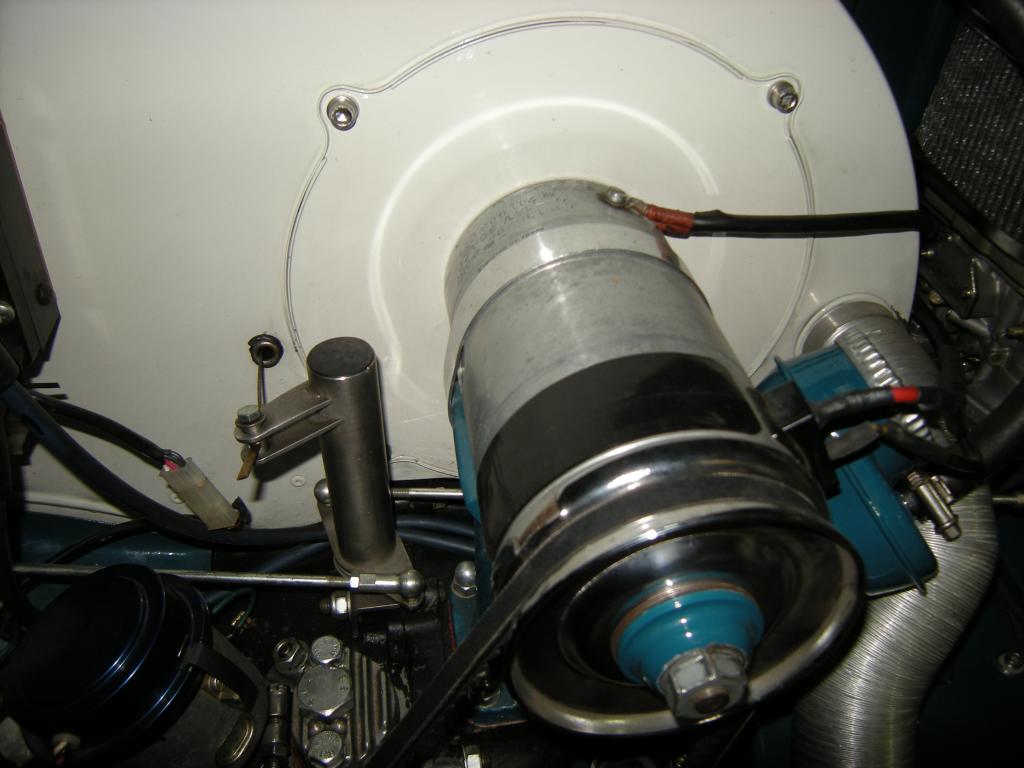

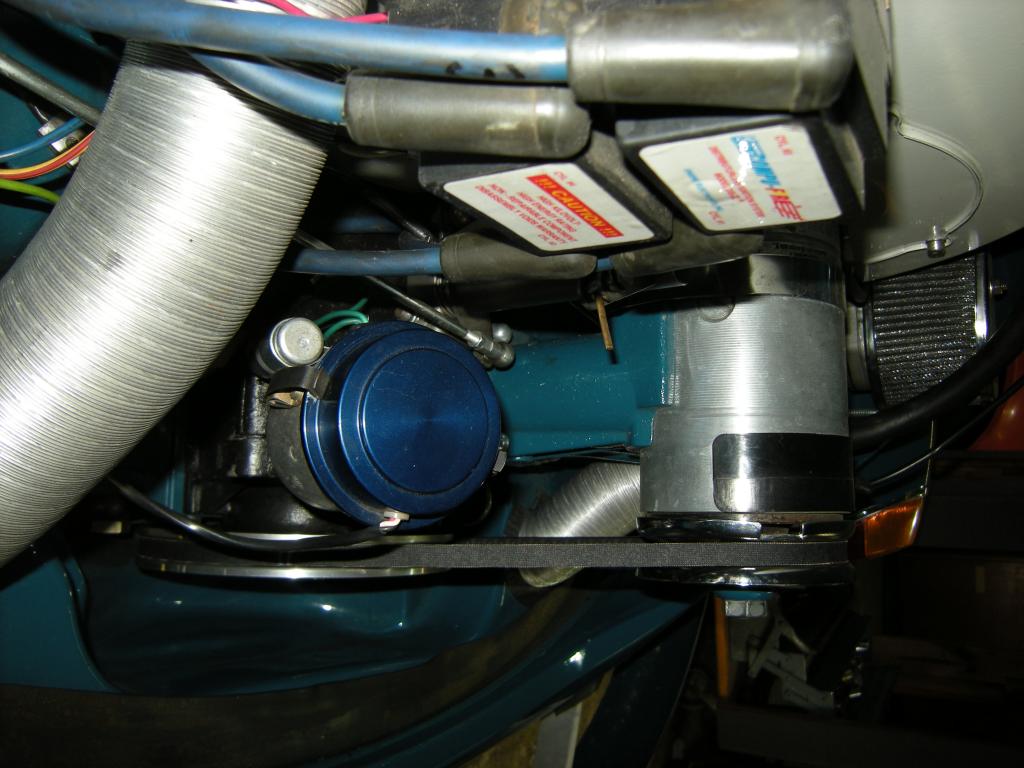

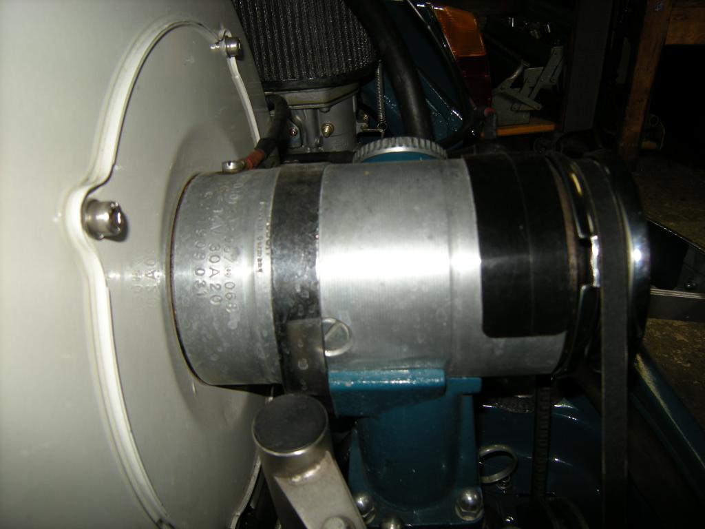

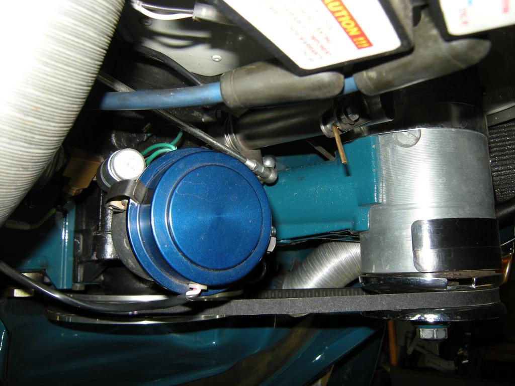

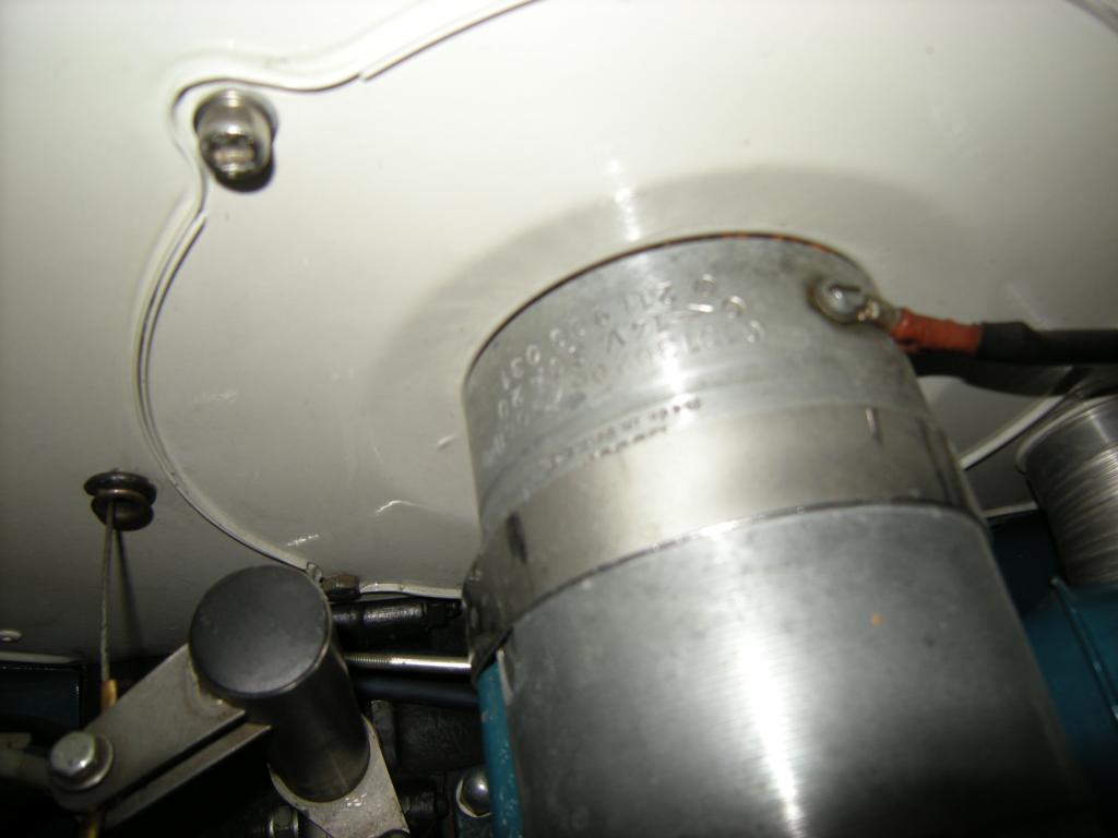

Morgen, anbei die Fotos, vielleicht hilfts weiter. Fürn Prüfstand reicht die Normale sicher aus, die haben dort ja meistens alle möglichen Sonden zum Temperaturmessen, da passiert schon nichts.
Zum Verlängern unten an der Keilriemenscheibe.
MfG yoko
PS: Wie schon erwähnt, ist im Kasten das breite Lüfterrad drin.
MfG yoko

yoko hat geschrieben:Morgen, anbei die Fotos, vielleicht hilfts weiter. Fürn Prüfstand reicht die Normale sicher aus, die haben dort ja meistens alle möglichen Sonden zum Temperaturmessen, da passiert schon nichts.
MfG yoko
Also wenn ich das richtig sehe, hast du auch eine 105mm Scheibe auf der Lima verbaut.
Diese passt im übrigen bei mir auch, ohne dass ich die Riemenscheibe unten unter baue.
Die Bleche sollten nach dem was ich auf den Bildern sehe gleich sein.
Grüße und nochmals Danke für deine Unterstützung yoko!
