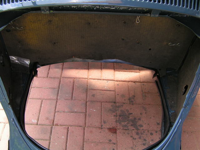

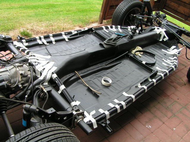

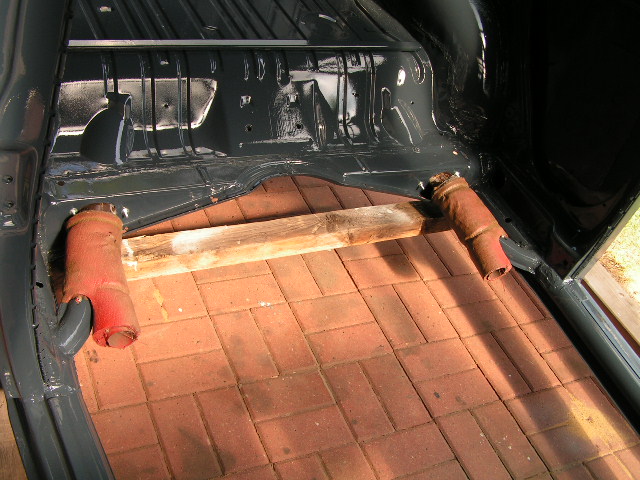

Mann , es gibt wohl kaum eine besch........ Arbeit , als die Dichtungen zum Motorraum am Hauschen einzuziehen :angry-fire: . Ist aber nun erledigt . Chassisdichtung ist drauf , die Stutzen zu den Warmluftkanälen sind ans Häuschen angeschraubt . Gibt es noch etwas , daß vor dem Aufsetzen des Häuschens gemacht werden sollte ? Irgendwelche Kabel , die schon ins Chassis eingezogen werden sollten ? Der Gaszug ist auch noch nicht drin , aber das geht wohl auch hinterher ? Morgen soll die Hütte drauf .
Danke und Gruß
Sven

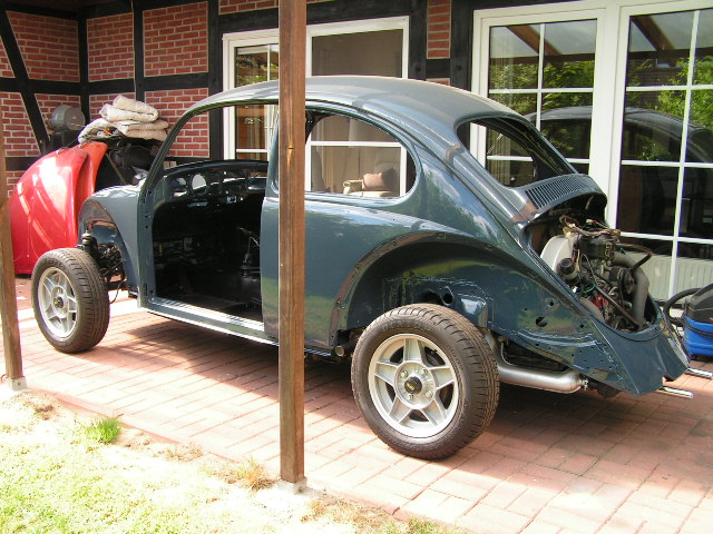

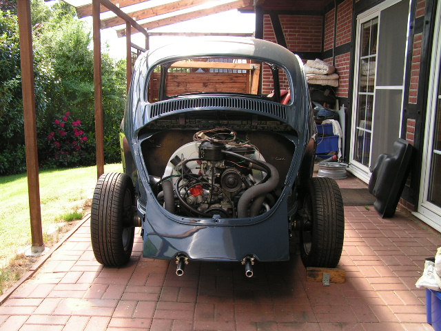

Endlich ist zusammen , was zusammen gehört ! :romance-admire:

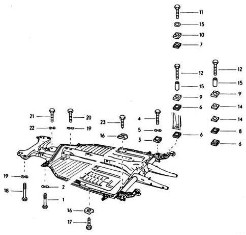

Gehören die Gummilager über , oder unter die Karosserie ? Ursprünglich waren sie auf der Karrosserie (siehe Foto) , kann mir aber vorstellen , daß sie als Silentlager zwischen Karosserie und Achse gehören ?
Gummilager sind natürlich neu .

Die Gummis gehören zwischen Fahrgestell und Karosse sowie zwischen Karosse und Metallscheibe.
Es gibt daher 2 Gummis je Verschraubung, wobei sich der untere Gummi von dem Oberen unterscheidet.

Wie sah das nochmal hinten aus ? Gummilager , Karosserie und dann ? Nochmal Gummilager , oder gleich Unterlegscheibe und Schraube ? Von den "einfachen Sachen" macht man immer kein Foto , aber nach zwei Jahren vergißt man doch viel :oops: .

Da kommen pro Seite 2 Gummischeiben und eine Hülse hin. Ein Gummi zwischen Fahrgestell und Karosse und ein Gummi mit Scheibe oben drauf.

Re: 1300´er Restauration
sieht schon alles sehr gut aus ! :up: Weitermachen !

klasse!! Das Grau gefällt mir gut mit den Rädern....

Es tut mir leid , aber ich stehe derzeit etwas auf dem Schlauch . Kann mir jemand ein Bild senden , wie die Karosserieaufnahme an der Hinterachse verschraubt wird , welche Schraubgrößen und Zubehör ich brauche ? Ich finde da auch nichts bei den einschlägigen Händlern , außer den Gummiblöcken :confusion-scratchheadyellow: .

Schau mal bei Hoffmann Speedster
Schraube müßte M8 sein, Länge mußt Du mal ausmessen.

Ok , danke . Die Teile hab ich gerade bestellt , Schrauben muß ich besorgen . Hab die alten wohl "entsorgt" , weil gammelig .
