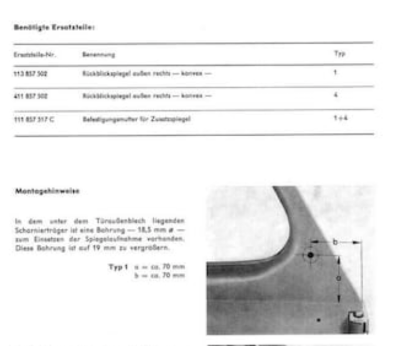

Danke Lothar,
Weiß jemand die genauen Maße wo ich den Bohrer anzusetzen habe?
Ich kann das leider nicht erkennen.
Ich würde sagen das beide Maße 70mm sind.
a von der Türsicke aus und B von der Türkante / Falz für Türgummi.
Beiträge: 6697
Innen ist eine Türvstärkung mit Bohrung, wenn du nicht genau triffst wird es spannend

Fuss-im-Ohr hat geschrieben: ↑Fr 28. Apr 2023, 12:26 Innen ist eine Türvstärkung mit Bohrung, wenn du nicht genau triffst wird es spannend
Tatsächlich habe ich den ganzen Bums erst vor zwei Wochen zugeschweißt. :angry-fire: vielleicht sollte ich besser doch bei meinem ursprünglichen Plan bleiben und nur links Spiegel auf dem Scharnier fahren.
