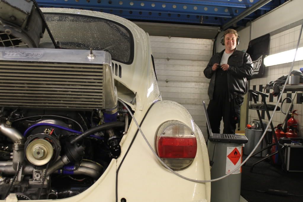

BadWally hat geschrieben:@ Lars: Höre gerade dass einer ausgefallen ist bei HRengineering (Lokales Dyno) und ich heute mittag schon mal ein Probelauf machen kann...
Habe dir auch ein email geschickt weil du gerne dabei sein wollte. Leider ist es so im kurzem, aber sonst war kein Möglichkeit da mehr bevor Tornesch.
(adresse: http://www.hrengineering.nl Ist nicht weit von Ahnendorp, aber doch von der Schweiss :roll: )
Wann?? Ist nur 60km von hier...

8-) Heute mittag so gegen 14:00 Uhr denke ich werd er eingespannt ;)
Habe leider nur 3 km gefahren und die Video im Stand gemacht, also das hinfahren wird schon die 'Einlaufphase' für die gehonte Zylinder sein müssen...

Natürlich war der Lars auch da :handgestures-thumbupright:

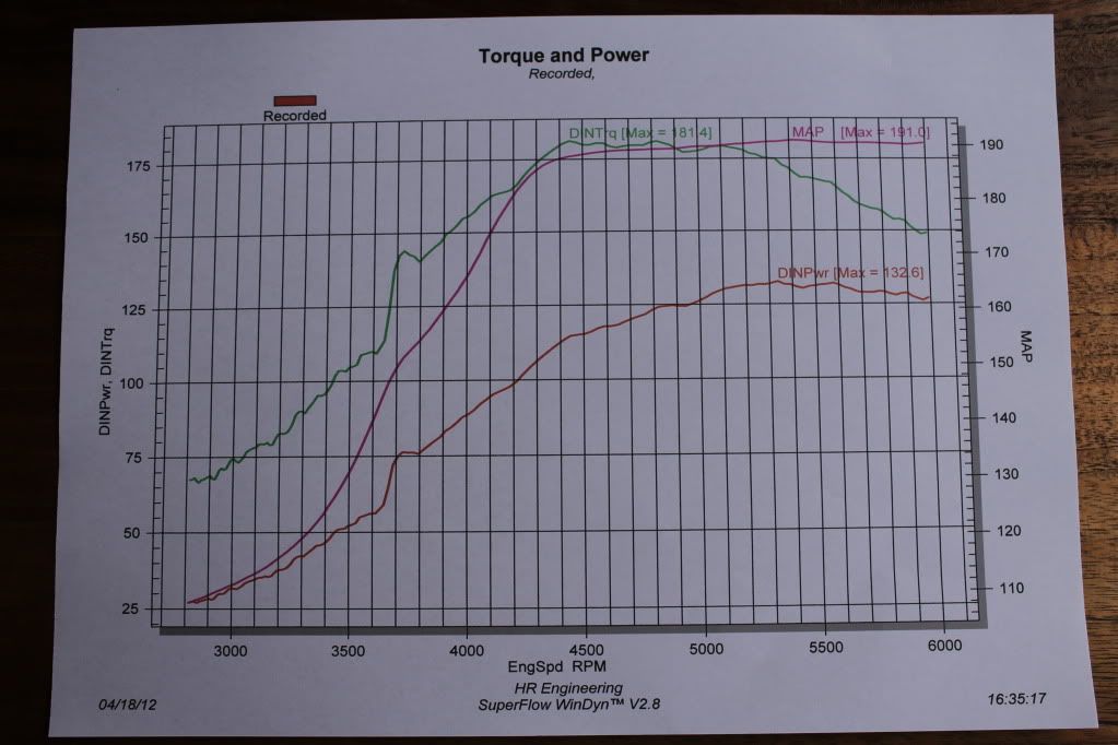

Leider habe ich noch immer ein (elektrische) Störung irgendwo im Auto und lauft er immer noch nicht ganz 'richtig', aber es gibt wenig Zeit mehr und deswegen mal etwas versucht.
Angefangen auf wastegate Druck, der heute nur 0.91 bar war, kamen 124 Ps raus und nach etwas abstellen sogar 132 Ps :) :
Der Boost-Linie ist 'purple' (191 = 0.91 bar überdruck)
Danach der Turbodruck etwas weiter geführt bis 1,3x bar und das gab sogar 218Nm und 160 Ps (159,5 in dieser Grafik) :D
Wann ich die elektrische Interferenz finden kann, werde ich viel besser schlafen. Ich werde noch versuchen die Kurbelwelle Sensor zu verlegen. Vielleicht lauft er dann etwas besser und dreht vielleicht auch etwas höher dann...?
Aber, nichts kaputt gemacht, also bin damit schon sehr zufrieden :D

160 Pferde… Herzlichen Glückwunsch! :up: :up: :up:

Krass walter!!! glückwunsch!! ich denke das wird der höchste wert dieser challange sein!
und 216nm! Das ist echt ordentlich!!

Herzlichen Glückwunsch Walter :text-bravo: Die Leistung ist ja gewaltig und etwas Luft ist auch noch.
Hoffentlich kommst du noch dazu den Motor mit etwas weniger Druck zu fahren um zu sehen ob man das im Alltag fahren kann. Verbrauch, Laufkultur usw. wäre auch interessant.

Ist das jetzt Leistung am Rad oder "flywheel"?

220Nm bei 1,3 Bar Ladedruck :text-bravo:

Nur am Schwungrad Uwe ;)
Leider hatte das (noch) nicht gebracht was ich hoffte, aber weil es noch deutlich hör-und fühlbare Probleme gibt war ich schon sehr zufrieden. Vor allem weil es nicht kaputt gegangen ist und auch die heimreise gut verlaufen ist. Das rückeln und scheinbare Zündausfalle ist aber nervend und sollte doch gelöst werden können wurde mann denken...
Hoffentlich werde ich das noch herausfinden. Ob und wie das ausmachen wurde, keine Ahnung.
Vermögensbanken (Dyno's) sollten aber nicht vergleichen werden, denn die messen alle etwas anders. Es sind halt nur Tuningtools, also Abstellungsgeräte und ich habe wieder sehr viel herausgefunden/gelernt heute ;) .
