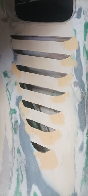

zwischenschritt vergessen; da mir die schlitze so mal gar nicht gefallen haben, musste ich massiv nacharbeiten. ich habe mir aus holz schablonen gebaut, die ich für die enden verwendet habe.
holzenden abgeklebt in den schlitzen.jpg (31.33 KiB) 12767 mal betrachtet
die wurden mit tape abgeklebt, damit der glasfaserspachtel nicht direkt am porösen holz "festklebt".die kanten der schlitze wurden leicht angeschrägt, damit ich mehr haltefläche für den gfk spachtel habe.
danach wurde geschliffen und anschließend mit feinspachtel noch minimal nachgearbeitet.
hier sieht das schon besser aus:
gespachtelte spitzen der luftschlitze links.jpg (24.85 KiB) 12762 mal betrachtet

jetzt geht es wieder an die feinarbeit; minimal nachspachteln, schleifen...ggfs. wieder spachteln und wieder schleifen... das übliche helge reinhold spiel...so lange, bis mir das gefällt!
danach kommen die schrägen dran, damit die luft auch in den innenraum gelangt!
der darauffolgende schritt ist das austrennen der inneren seitenteilwand. von dort aus komme ich dann auch gut mit dem schleifgerät an die innenseite der aussenhaut dran, um die schrägen einzuschleifen...das wird noch ein spass...

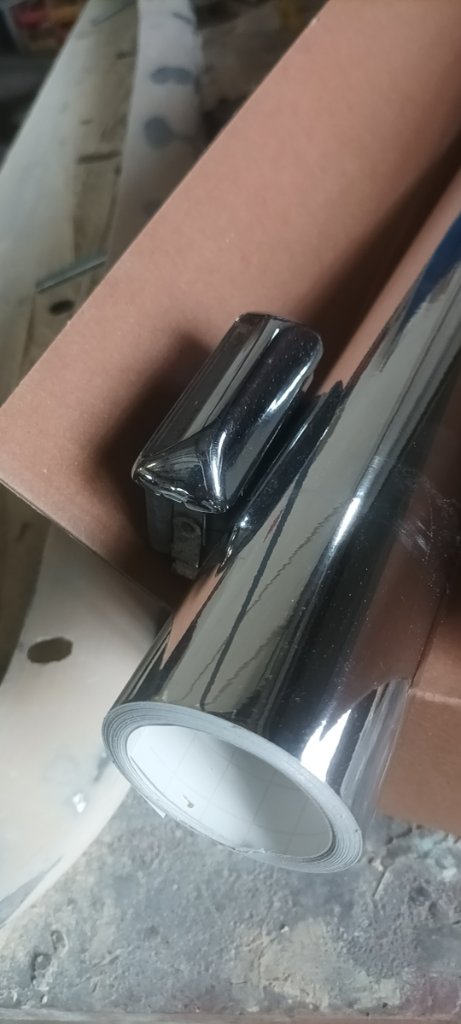

carwrapping.
nachdem ich eine folie von oracal bestellt hatte, die einen chromeffekt hat...

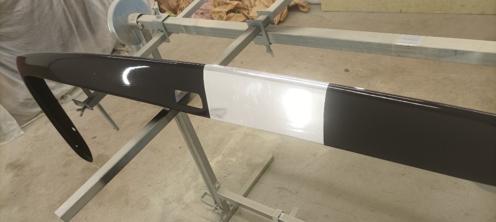

habe ich die hintere stoßstange mal in schwarz glänzend lackiert. dies sollte als gute basis für den folienauftrag dienen.

die folie ist zwar gut, leider aber für enge radien gänzlich ungeeignet. so das statement meines schwagers, besitzer einer firma für werbetechnik. und genau das musste ich auch feststellen. aber für gerade flächen top, sagte er.
er hat mir dann mal mit einer anderen folie gezeigt, was möglich ist. es ist das material der folie; pvc gegen poylvinyl oder polyethylen.
und genau von der superfolie gibt es vom hersteller leider keinen chromton. aber er hat noch einen lieferanten angerufen, der ihm und mir vielleicht weiter helfen kann...ich bin gespannt (da es bereits nach 17 uhr war und dieser gestern schon im wochenende war, heißt es mal wieder "warten auf godot").

die zweite stoßstange ist nun auch lackiert. die restlichen immer gleichen bilder erspare ich euch! hier nur das lackierte endergebnis:

Auch das Teil wird noch mit 800er Korn matt geschliffen. Damit feinste Staubeinschlüsse erst mal raus sind aus der Oberfläche. Dann geht's auch mit dieser Stoßstange zum Schwager zur Folierung.

prostreetnotch hat geschrieben: ↑Sa 8. Aug 2026, 09:26 die folie ist zwar gut, leider aber für enge radien gänzlich ungeeignet. so das statement meines schwagers, besitzer einer firma für werbetechnik. und genau das musste ich auch feststellen. aber für gerade flächen top, sagte er.
Ich hab vor 20 Jahren schon mit Chromfoloe experimentiert und hab leider erwartet, das es nicht geht. Die kann man nicht „um die Ecke fönen“…

naja, in den letzten 20 jahren hat sich ja auf diesem feld einiges getan.
mein schwager hat mir das mal vorgeführt. pe folie gegen pvc folie. erstaunlich, was da alles geht. warten wir es ab...

okay, kleines folienupdate; der m2 kostet offiziell ca. 300 euro plus steuer. macht 900 euro nur die folie für beide stoßstangen zusammen. (naja wenigstens gibt es sie!)
ohne arbeitszeit. die kommt noch on top.
ich gehe das (teure) risiko mal ein.

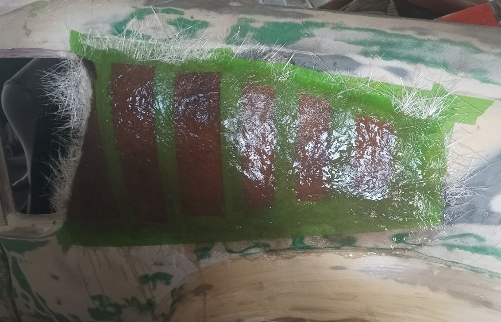

Lufteinlass: die bearbeiteten Kiemen mit ihren Schrägen drin haben mir einfach nicht gefallen. Das erinnerte mich eher so an eine Käsereibe...
Daher wurde aus einzelnen dünnen Pappstreifen ein gebogener Lufteinlass modelliert und mit Tape angeklebt. Darüber gab es erst mal vier dünne Lagen Glasfasermatten.
