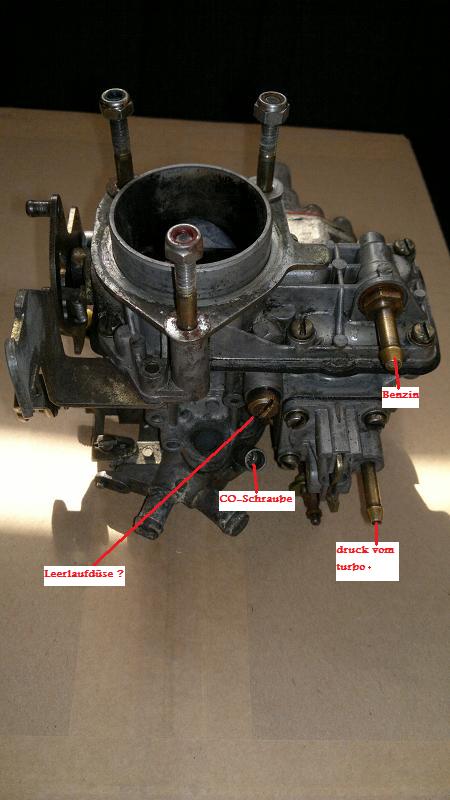

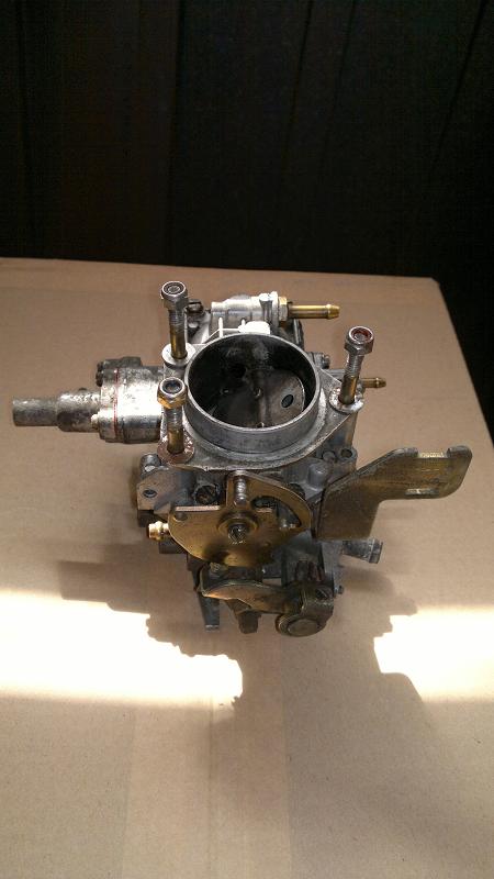

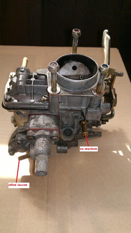

hi danke,
also rein mech. geht die beschleunigerpumpe,
je mehr gas umso mehr geht die beschl-pumpe (soweit jedenfalls von aussen)
hier noch mal bilder von meinem vergaser (dass ich auch alles richtig verstehe)
danke für eure geduld mit mir... :romance-admire:
Aircooled Cruiser
Beiträge: 1099
Wohnort: Lauenburg
Re: 1200er "Espresso"-Motor
Mechanisch ist ja schon mal o.k.
Pumpt die Beschleunigerpumpe wirklich?
Ganz einfacher Test, Zündung an, mehrmals Vergaser durchtreten, so 3-4 sollte langen, starten!
Will er anspringen, spritzt die Beschl.pumpe zumindest Sprit ein.
Also Düsen testen, da er ja nicht weiterlaufen will.
Will er nicht anspringen, ist wahrscheinlich das Schwimmernadelventil verklemmt, warum auch immer, Dreck o.ä.
So, und jetzt machen. Wie gesagt, ich kenne deinen Gaser nicht, gockel danach! Dann weißt du auch welche Schrauben was sind.
