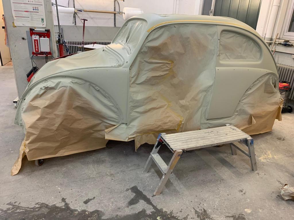

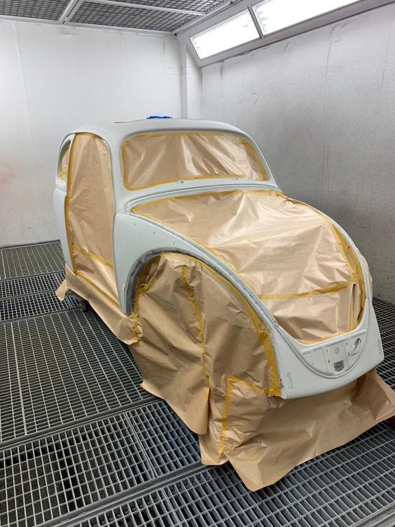

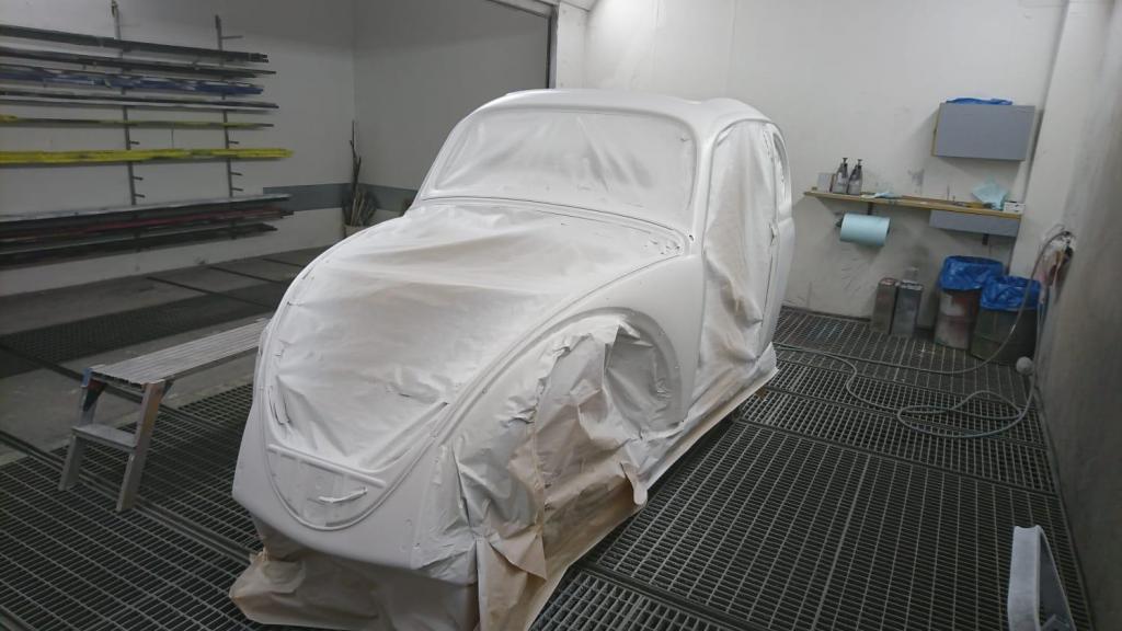

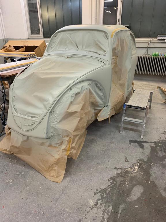

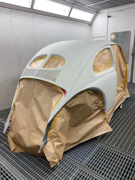

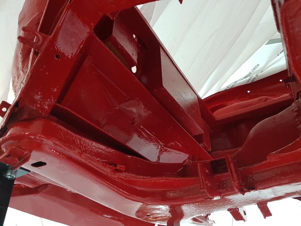

Füller drauf
Schrauberandy
Beiträge: 501
Registriert: Mo 13. Jun 2016, 17:59
Käfer: Typ 11 mit WBX 3,2
Käfer: 1303LS Cabrio jetzt in Arbeit
Fahrzeug: Bimota DB2 SR
Fahrzeug: Ducati 900SS etwas umgebaut
Fahrzeug: KTM 690 SMCr
Fahrzeug: BMW R 100 GS als Supermoto umgebaut
Wohnort: besigheim
Re: 63 er WBX wird nun doch noch fertig
Beitrag von Schrauberandy »

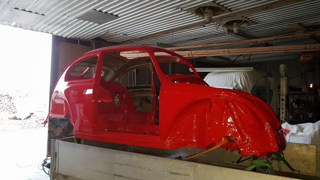

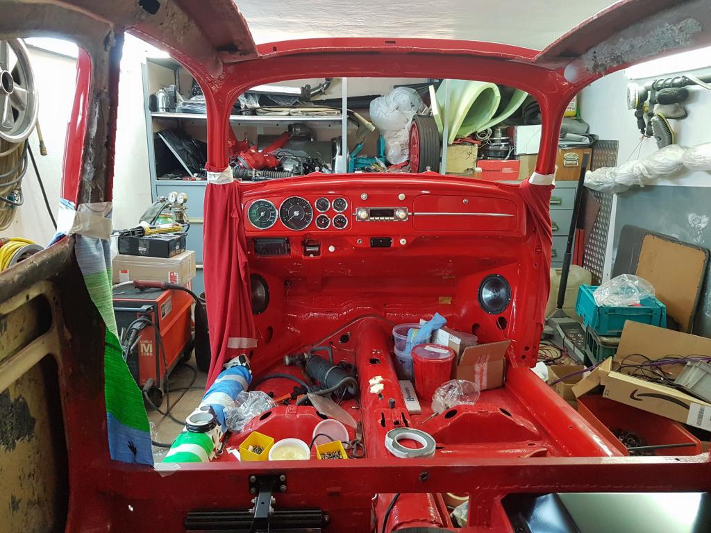

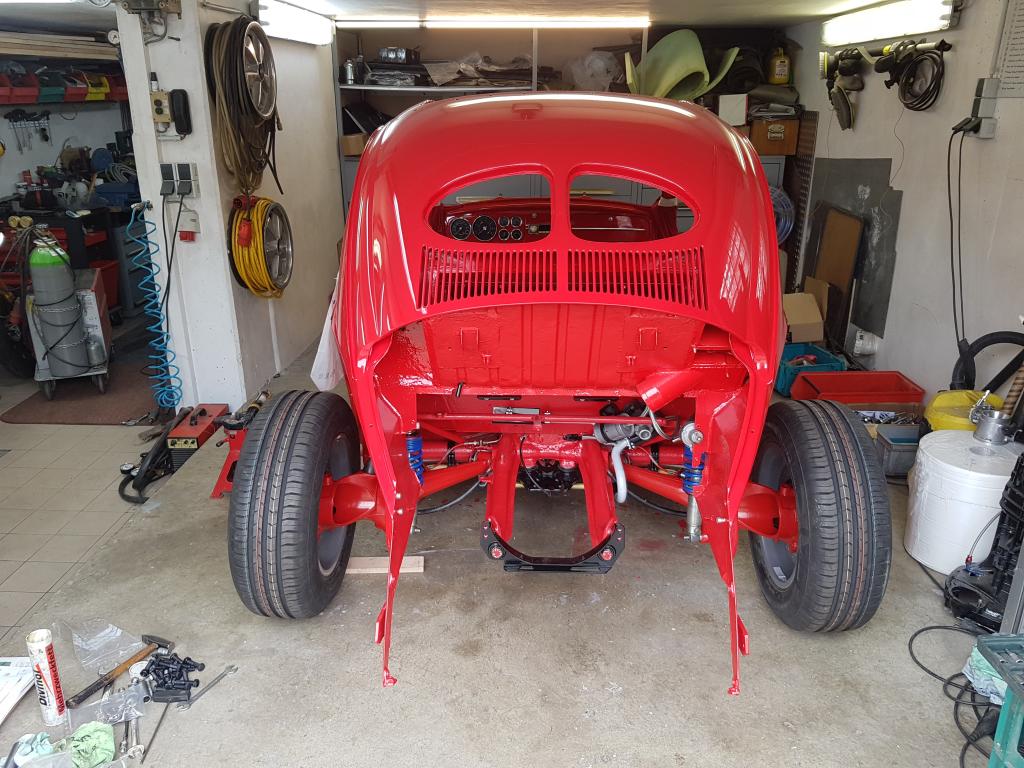

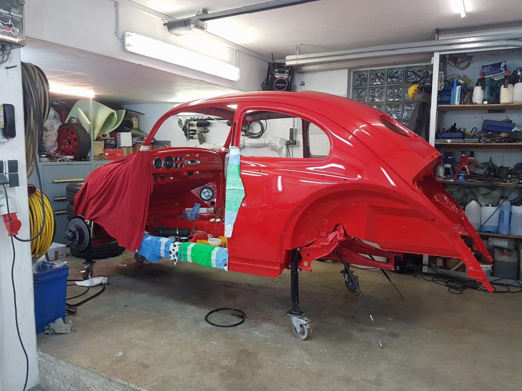

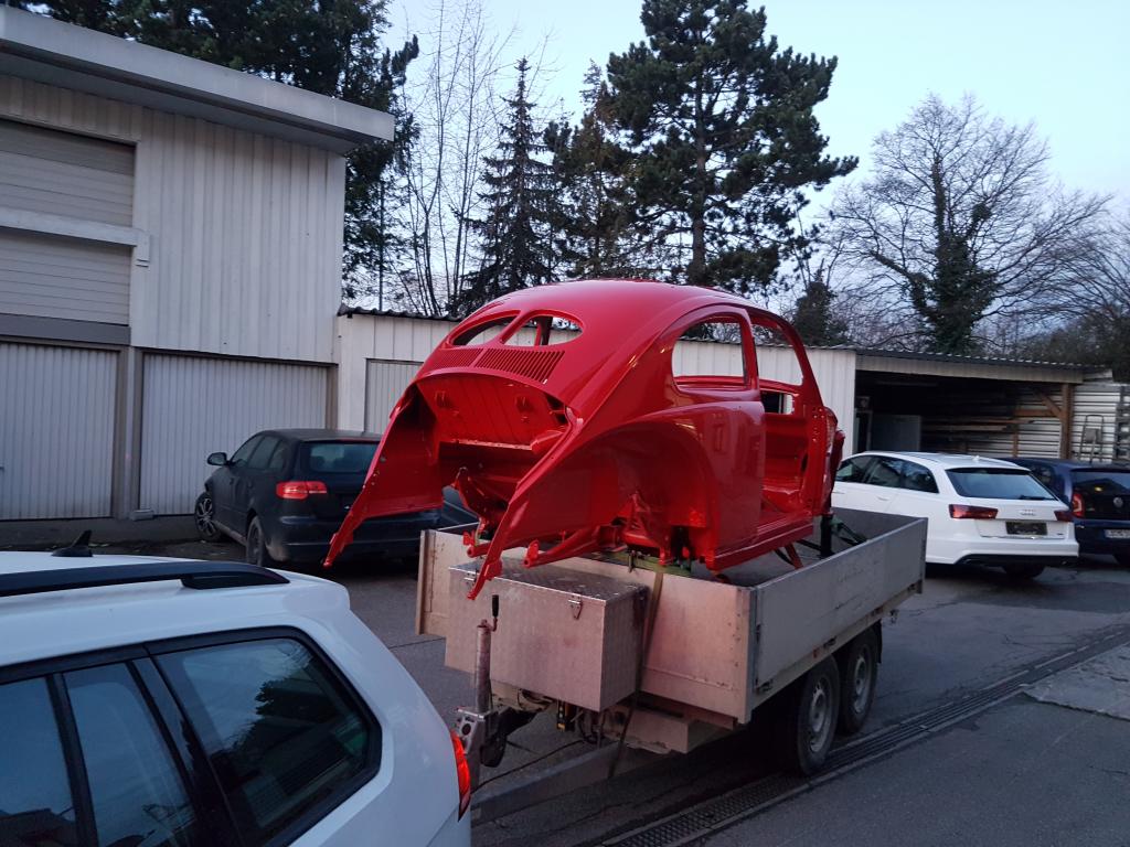

Kriegt so langsam Farbe
Karosse fertig 1.jpg (71.61 KiB) 6793 mal betrachtet
Karosse fertig 3.jpg (86.45 KiB) 6793 mal betrachtet
TimTimTim
Beiträge: 118
Registriert: Mo 7. Nov 2016, 21:10
Beitrag von TimTimTim »
Es wird. sieht klasse aus!

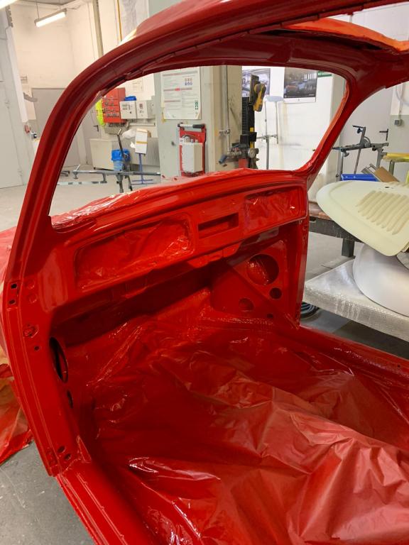

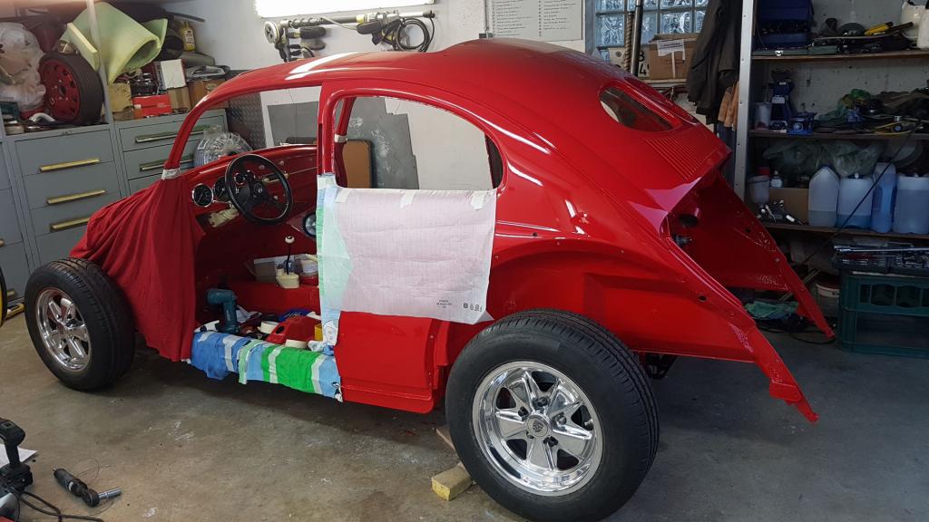

Wird langsam

Irgendwie gefällt mir das Ding! Top!!! Weitermachen!!

Das ist wirklich richtig gut gearbeitet,mit dem neuen Fahrgestell einfach alles!
Auch das rot ist unvergänglich!
Respekt,Gruß Fleischi :handgestures-thumbupright:

schaut schon richtig toll aus, klasse Projekt :handgestures-thumbupright:

ich glaubte zuerst ich müsste meinen Bildschirm neu kalibrieren..... :lol:
Dieses rot :handgestures-thumbupright:

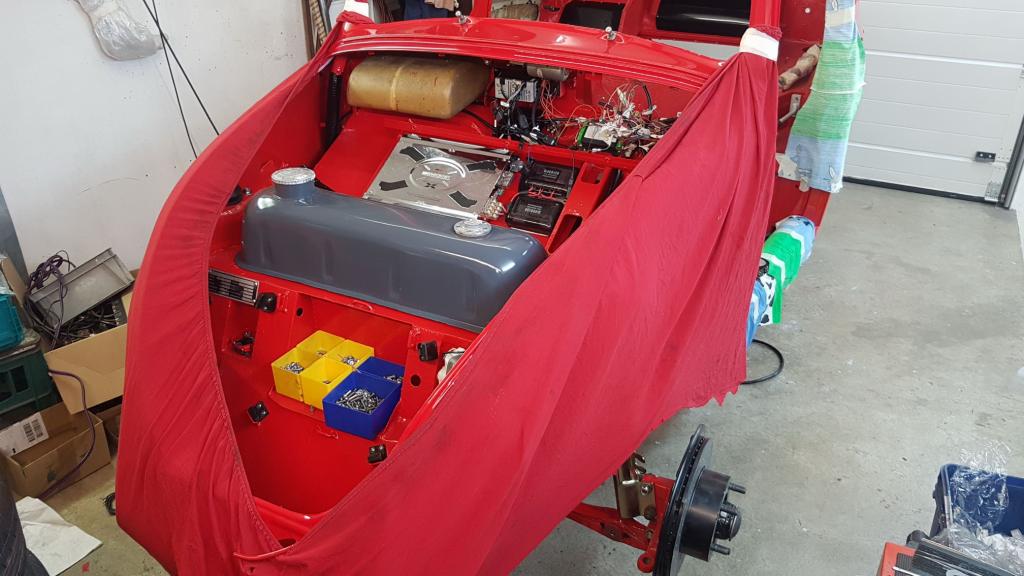

Schrauberandy
Beiträge: 501
Wohnort: besigheim

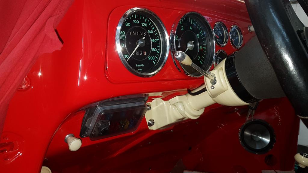

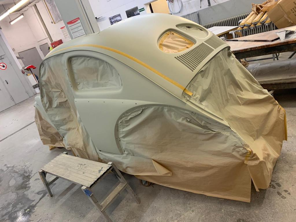

So siehts aus
Ich brauche nuch die gummis um die Stoßstangenhalter durch die Karosse
Die Teile die ich habe sind zwar recht neu doch Steinhart wer liefert bessere Teile
Kann mir einer mal was vorschlagen

Mit Vewib Teilen hab ich sehr gute Erfahrung gemacht.
Hau mal das in die Suchmaschine:
"111 707 197 A" vewib
Ansonsten bin ich immer wieder fasziniert, wie gut erhalten manch gebrauchte, gereinigte jahrzehnte alte Original-Gummiteile sind (wär mein Tipp).
Und über NOS Gummiteile geht meines Erachtens nichts (-> Sucherei, Geduld)

Hm...ich weiß nicht wie es bei deinen Dichtungen ausschaut,
aber meine Mexikaner-Dichtungen sind/waren immer Thermoplaste:
Vorher in die Sonne gelegt und flutschten rein ohne Probleme.
Falls keine Sonne (Heissluft)fön.
Ohne Wärme: sofort wieder "steinhart" - je nach Temperatur.

Stimmt hab jetzt zwei Stück eingebaut mit Fön 150 Grad dann war es ok

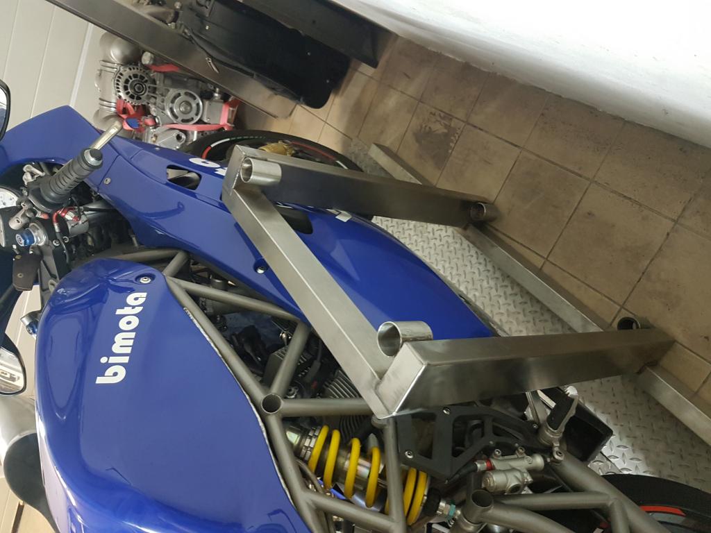

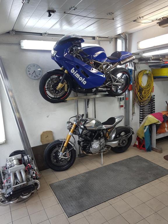

Hab mal ein wenig Käfer Pause machen müssen um die Mopets besser aufzuräumen
