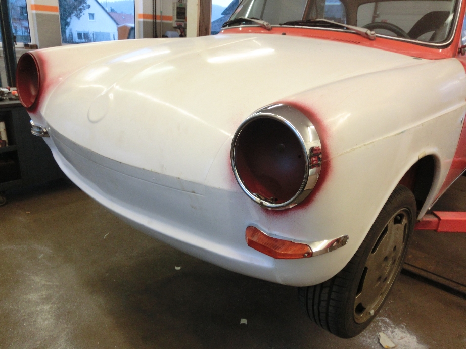

Obwohl ich ja bis Mai keinen TÜV brauch, hab ich trotzdem Lichter eingepasst.
Sieht doch viel besser aus.
Dieser Designentwurf war eher nix für die STVO

Klasse das du das so umsetzt wie du es mir vorhergesagt hast :handgestures-thumbupright: :handgestures-thumbupright: :handgestures-thumbupright: gefällt mir übrigens... :)
Nun ist es bald soweit für die Luftführung - bin gespannt wie ein Flitzebogen
ELO :character-oldtimer:

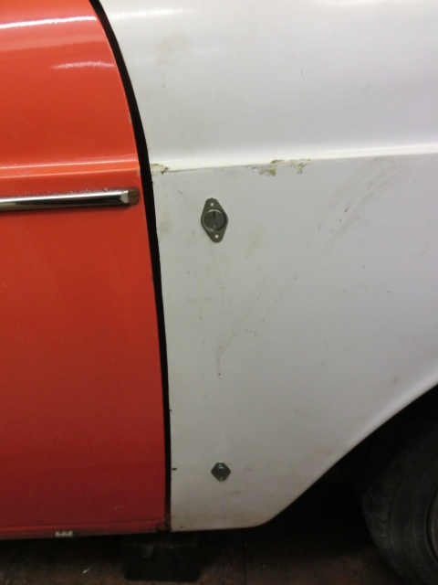

mal ne Frage, der Anschluß an die A-Säule passte oder musstest du viel schnipsel/anpassen? (mal von der allgemeinen Anpassung vom GFK abgesehen)

Naja, hatte ich erwähnt, dass das Teil aus England kommt?
Dementsprechend ist "Top Quality" eher fragwürdig.
Bei einem deutschen Betrieb wie z.B. MSS wär das dritte Wahl und somit Ausschuss.
Aber man kanns richten. Dem Lackierer wirds auf jeden Fall nicht langweilig werden.............

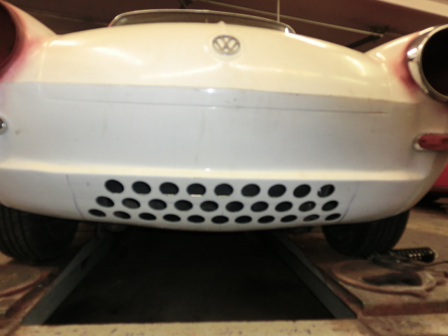

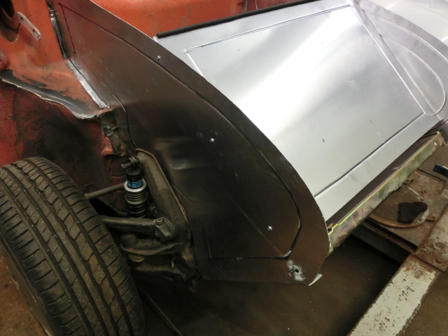

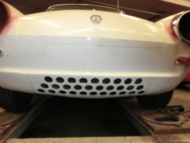

Da hab ich mir was angefangen mit dem Alu Unterbau :angry-cussingblack: :angry-cussingblack:
Die Bilstein Upside-Down Dämpfer passen jetzt auch.
Aber die Spaltmaße sind gar nicht so schlecht.
Und irgendwie muss ja auch Luft rein.
Löcher sind leichter als Carbon :character-oldtimer: :character-oldtimer:

wofür überhaupt die alu-unterbau-geschichte? nur für den wasserkühler?

Stevo_L hat geschrieben:wofür überhaupt die alu-unterbau-geschichte? nur für den wasserkühler?
Naja, da der Eimer ja mittlerweile ziemlich schnell ist, sollte die windige GfK-Schale auch bei 300km/h nicht wegfliegen. :angry-fire: :angry-fire:
Und da kommt auch die Aerodynamik ins Spiel.
Bevor ich mir so einen hässlichen Alukoffer als Spoiler hinten draufschnall, :handgestures-thumbdown: :handgestures-thumbdown: :handgestures-thumbdown:
versuch ich das irgendwie eleganter zu lösen.

Alles klar, dann statt riesenspoiler vielleicht ein diffusor unterm auto? ;)
