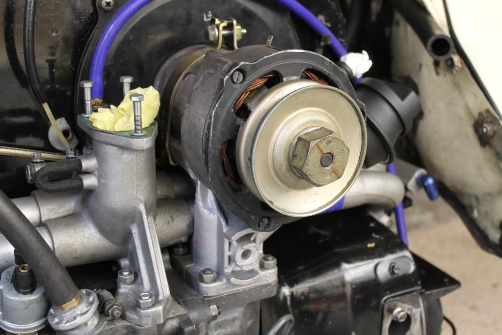

Bei mir hängt auch wieder das Motorchen drin und sogar kam heute die 356 Riemenscheibe von einem 356 Stationair Motor (616 typ).
Mein originale war 108mm Aussenseite der Scheibe gemessen. Diese 356'er ist 100mm und wann die Riem ein bischen tief liegt sogar 85mm :)
Das schöne an der 356 Riemenscheibe ist dazu dass mann die axial Abstand mit Ringe einstellen kann, also konnte ich jetzt meine selbstgemacht aber nicht ganz winkelrechte Spacer weg schmeissen :)
Gleich auch ein kurzere Riem kaufen mussen und gefunden! Dieser ist gerade nur noch 825mm Länge.
1192cc T1 N/A Challenger

Fehlen da am Saugrohr Beifahrerseite nicht die Schellen auf einer Seite????
Das hat mich wahrscheinlich mal nen Auslassventil gekostet letztes Jahr...das erste...bei mir war die Manschette eingerissen...
PS:Kannst du bitte nochmal erklären warum das bei dir mit der 1600i Drosselklappe nicht funktioniert hat?
Das habe ich nicht so recht verstanden.
