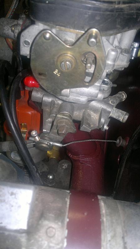

gaszug hat sich erledigt...
hab einfach den drosselklappenhebel so umgebaut, dass ich mit dem orginal gaszug fahren kann (dann brauch ich auch nicht zu tauschen, wenn der "große" motor rein kommt)

bild vom gashebel setzt ich nachher rein

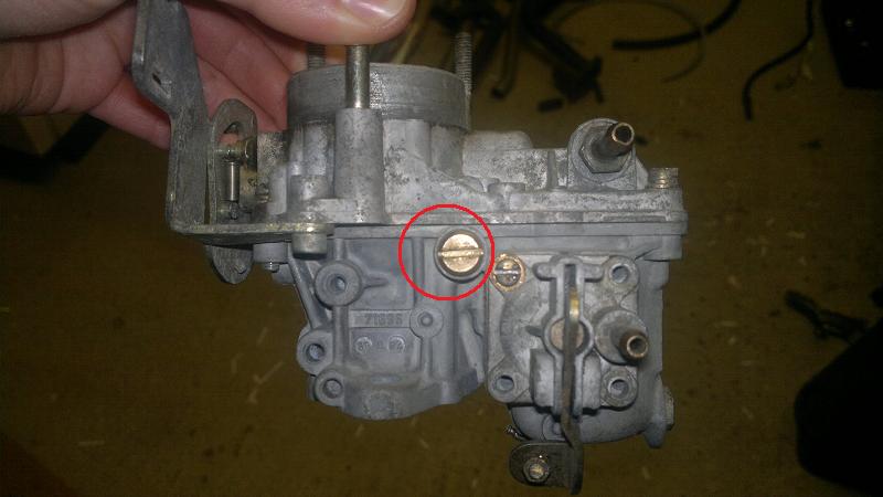

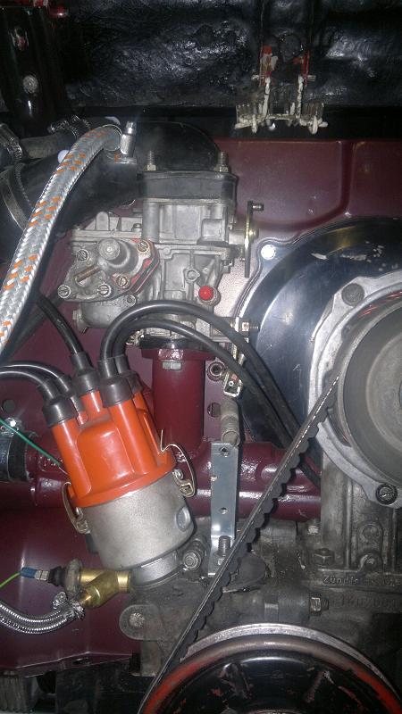

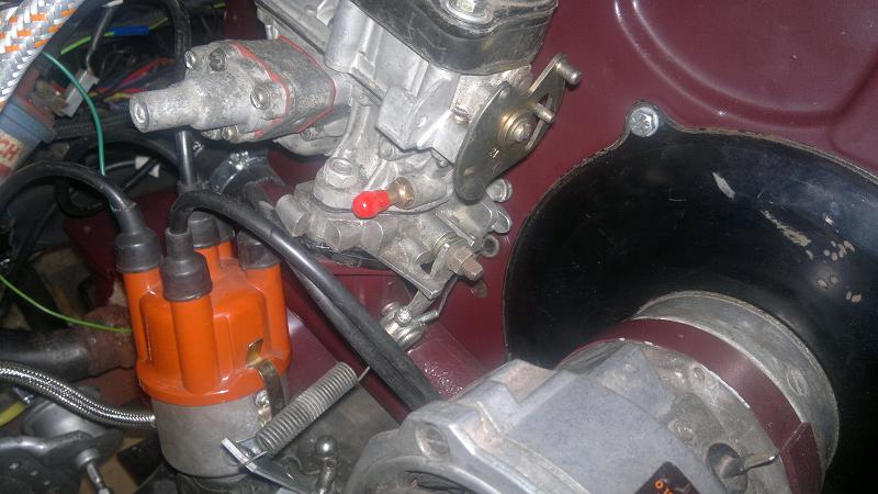

- is das die co schraube?

Re: 1200er "Espresso"-Motor
Wie ich schon erwähnt hatte ist die CO Schraube die schräge Schraube.
Das was du für die CO Schraube hälst ist die Leerlaufdüse
Rausdrehen,sauber machen und wieder rein.
