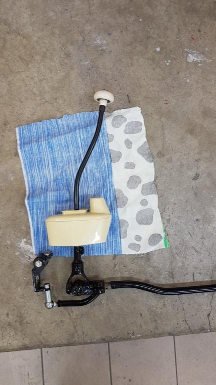

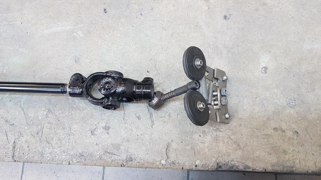

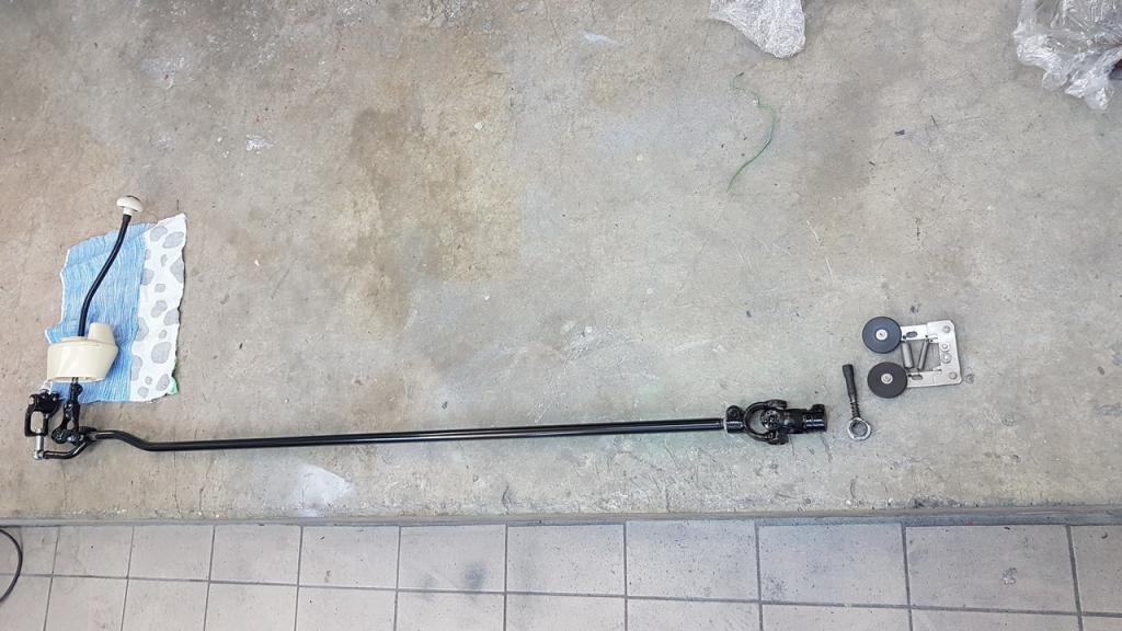

Nun ist alles soweit dann ab zum Lack

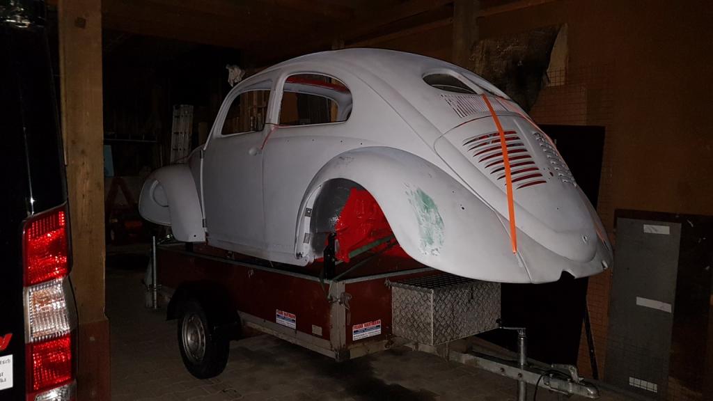

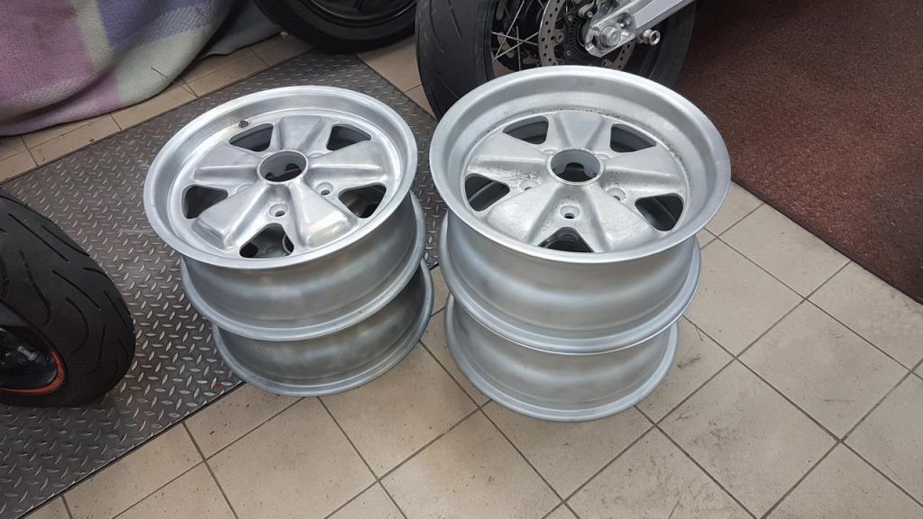

Ich hab ihn heute verladen morgen geb ich ihn ab zu lackieren
Felgen sind gestrahlt die kommen zum beschichten und polieren

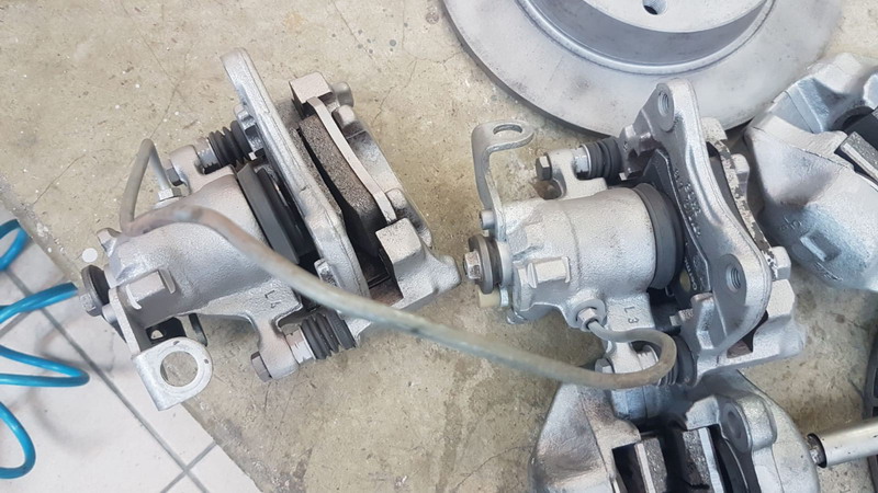

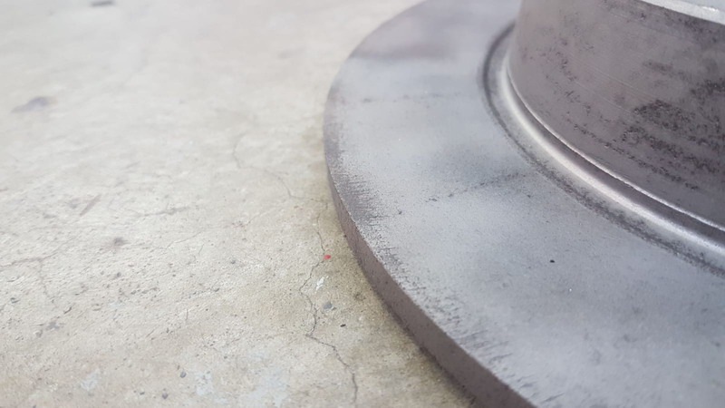

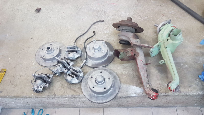

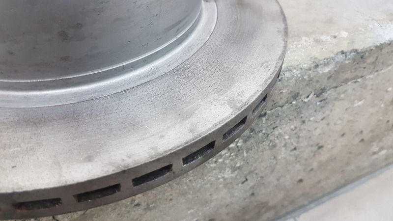

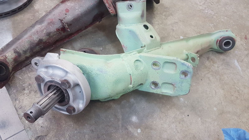

Nu isser weg zum lackieren wird wohl 2 Monate dauern
Nur mal fragen meine Altteile Kerscher komplett 5 x 130mm Zangen vorn manschetten richten Zangen hinten ok Scheiben fast ohne Abrieb Achsschenkel ohne Rost und verzinkt
Was ist das noch wert

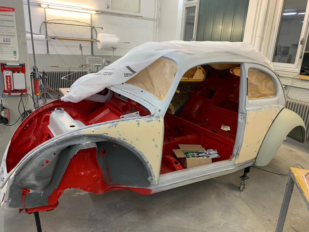

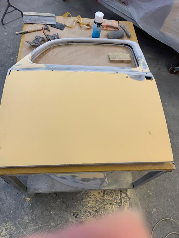

Es geht voran
Die Karosserie ist gespachtelt war viel mehr als erwartet ( klar bei einem 60 Jahre alten Teil )
Türspalte noch mal eingerichtet
Hab zwei neue Winkerchen gekauft alles Prima nur passen die dicken Spulen nicht in den Schacht also Schach sachte verbreitern
Hab mich nun mal wieder mit der Einspritzung beschäftigt Schaltausgänge 90 und 92 Grad für die Kühlerlüfter und einen 70 Grad für die Wasserpumpe zum Frontkühler
Dann noch einen netten kleinen Eingang zum abschalten der Lambdaregelung
Mein Karosseriebauer ist Prima dich denke das es richtig gut wird
Bilder bringen nun wenig grundierung sieht halt immer eben aus
