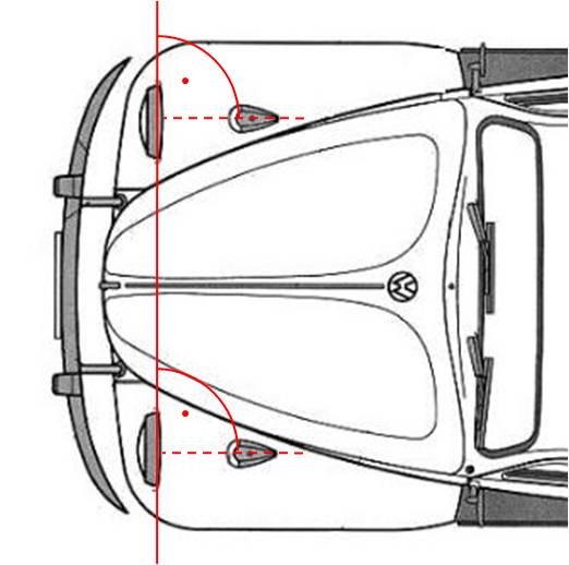

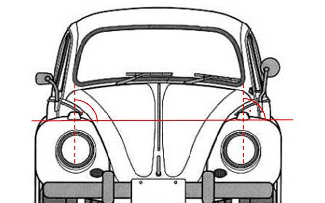

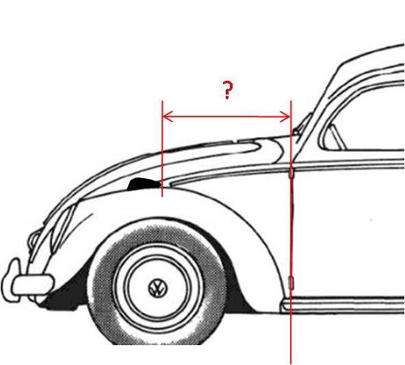

Ich bereite gerade Repro-Kotis für das Lackieren vor, u. a. muss ich die Bohrungen für die Blinker fertigen. Nur wo gehören die konkret bei einem 66er Modell, also mit liegenden Scheinwerfern und breiten Blinkern (ab 11/1963) hin? Ich bin ja kein Original-Fetischist, aber einigermaßen stimmen sollte die Position ja doch.
Ich habe die Bohrungen jetzt so ausgerichtete, dass die Blinker:
- in der Vorderansicht im Wasser stehen (da musste ich ein wenig vermitteln)
- in der Draufsicht mit der Seitenlinie parallel steht
- in der Seitenansicht einen Abstand von 59cm zu der Falzkante vor der Tür hat.
Darf ich jemanden mit originalen Kotis und diesen Blinkern bitten den Abstand bei sich nachzumessen?
Danke

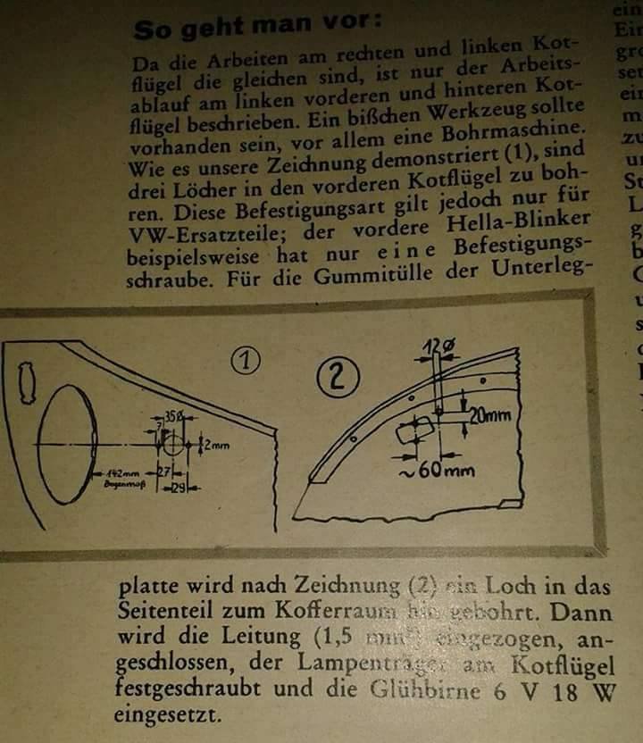

Hallo Nero,
diese Anleitung kann ich Dir bieten:

Danke Lothar,
die 142mm werde ich heute mal verifizieren. Mein Bauchgefühl sagt mir aber, dass der Abstand zu kurz ist und für die schmalen Blinker vor 11/1963ig gilt. Die waren wohl weiter vorne montiert.

zeig doch mal

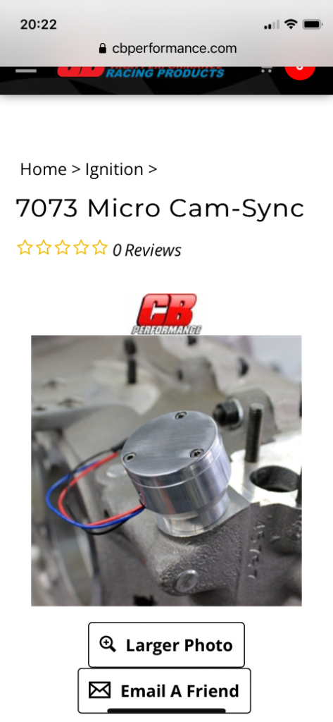

Hat das schonmal jemand bei einer Aftermarket ECU verwendet? Ist das genauso gut wie ein Triggerrad?
Grüße Bert

Das ist nur zur Bestimmung der Nockenwelle.
In dem Ding ist ein Hallgeber verbaut. Das Ding funktioniert tadelos.
Ich habe meine von CB direkt gekauft aber anscheinend hat Bug-World da mal was bestellt.Dort scheinen die auf Lager zu sein...
https://www.bug-world.de/de/Camsync-Noc ... ensor.html
Hätte es das damals schon gegeben,dann hätte ich die nicht drüben bestellt. Aber hier waren die auf Gedeih und Verderb nicht zu finden!

Ah verstehe, ist ein Nockenwellensensor. Wer lesen kann ist klar im Vorteil
