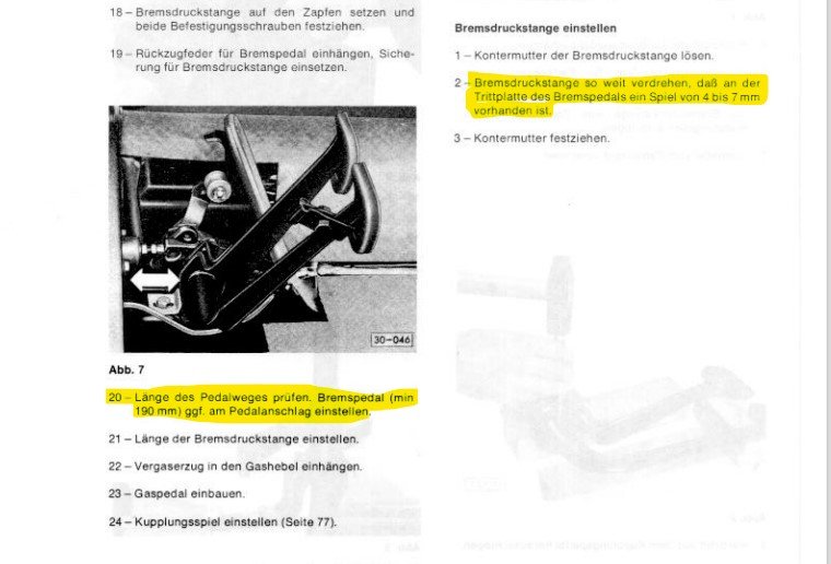

Hallo Jürgen,
danke für deine Hilfe. Diese Info von VW zur Einstellung des Fußhebelanschlages sagt ja leider nur, dass 5mm Spiel am Bremspedal sein sollen. Gut, das ist aber auch maßgeblich von der Länge der Druckstange abhängig. Insofern kann ich mir daraus leider nicht ableiten wie die Pedale stehen sollen.
So wie auf dem Bild abgebildet möchte ich sie nur ungern stehen haben, da bekomme ich O-Beine.

Dann probiere es mit der Variante, die beschreibt das besser/richtiger
Okay,
Also mindestens 190mm Pedalwege. Perfekt, danke!

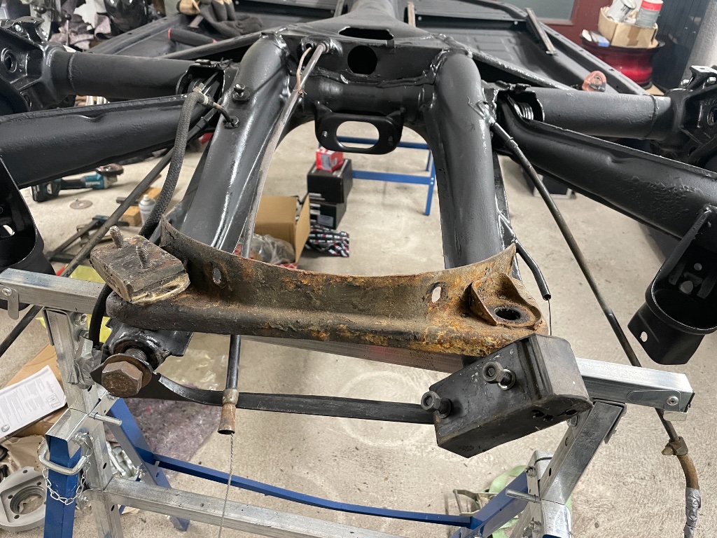

Hallo, ich habe zwei unterschiedliche hintere Getriebelager, gibt es einen besseren und einen schlechteren? Es gibt den Bügel ja auch in einer verstärkten Variante, sollte evtl. gleich der genommen werden?
Grüße Bert

Also ich kenne nur die bis 72.
Die danach sollen weicher sein, daher eher die alten nehmen.
Wenn Du dir sowieso einen neuen Halter holst würde ich gleich den verstärkten nehmen. Wenn nicht kommt es darauf an wie heftig der Motor werden soll.
Der oben auf liegende Bügel mit dem Lager ist die ältere Ausführung und der montierte untere Bügel samt Gummilager die neuere Version.
Die alte Version gibt es auch in härten Gummivarianten und in Kunststoffausführung. Diese Auswahl hast Du bei der neuen Version nicht. Ich habe zumindest noch keine gefunden.
Die neuere Variante läßt dem Motor etwas Spiel zur Seite. Das ist etwas komfortabler. In Verbindung mit der Zusatzstütze von diversen Herstellern ist das meiner Meinung nach ausreichend.
https://www.csp-shop.de/getriebe/getrie ... 2515a.html

Ok, danke! Dann mach ich den Bügel neu, in verstärkter Ausführung. Motor wird nicht so „heftig“, aber Getriebe ist bis 180ps verstärkt gebaut und mit Sperre.
