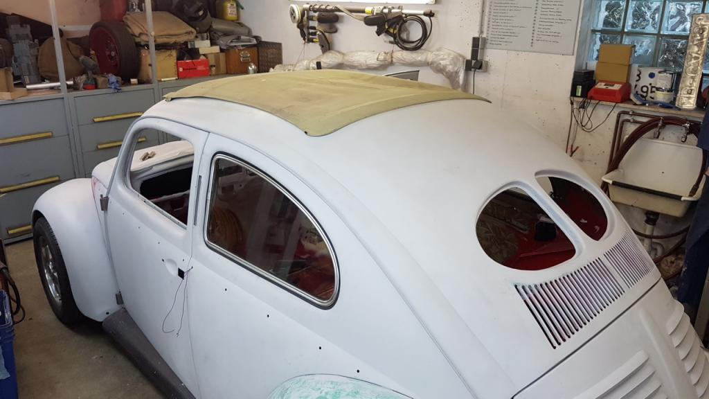

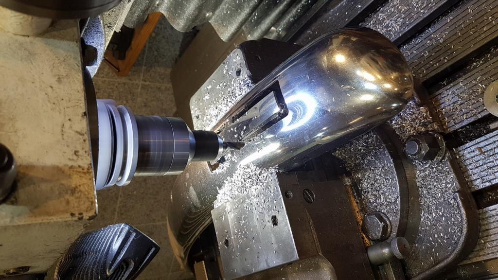

So mal was zum Ausstellfenster hinten passen die Teile oder ist das so irgendwie eingebaut
Linkes Fester sieht ganz ok aus ich habe den Falz am Türholm etwas bearbeiten müssen der war zu schmal das "Scharnier " ging nicht ganz drauf dann geht das mal sooooo
Rechte Seite ist das alles noch etwas enger und der Falz am Türholm sollte oben etwas weiter vorne sein die Scheibe geht so stramm in die Öffnung das es ohne Bearbeitung der Dichtungen (sind beide neu) nix wird
Wenn überhaupt etwas von meiner Karosse noch Original ist dann sind es wohl die hinteren Seitenfenster
Blinker sind auch fertig und verzinnt

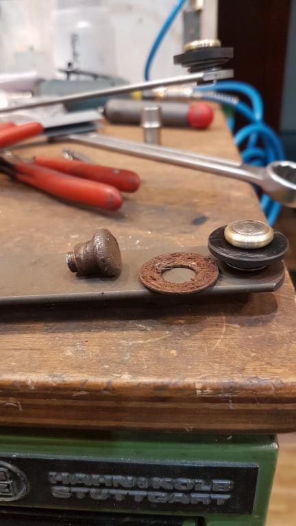

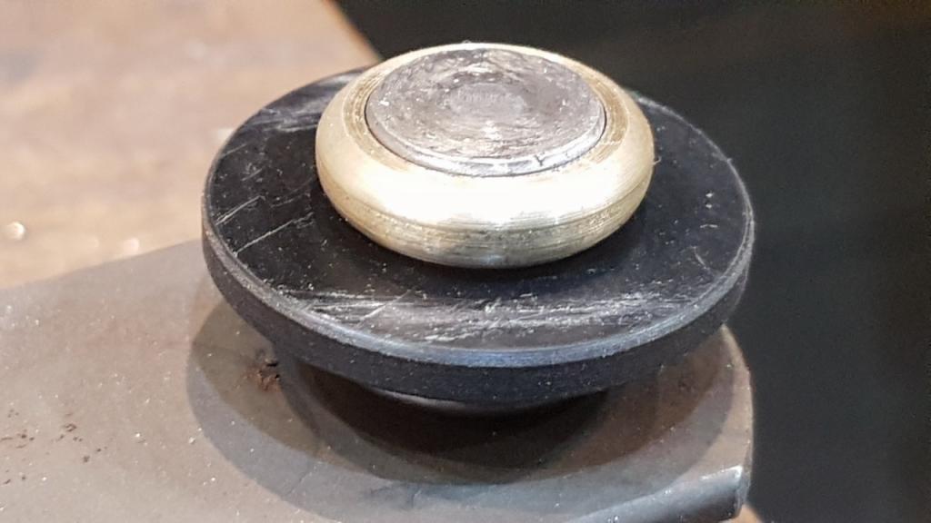

Hab heute mal die Türen zusammengebaut um vor dem lackieren zu schauen ob das alles noch passt und ein paar Teilchen sind noch etwas pflegebedürftig gewesen

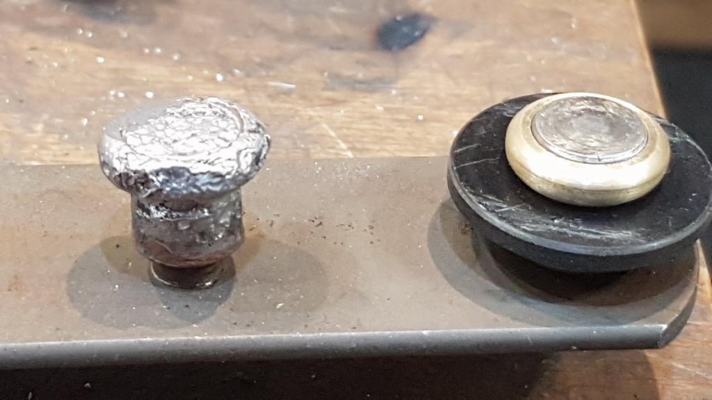

Als mal wieder Drehmaschine Bolzen aus VA Hülse Messing Scheibe aus POM das sollte halten
Geh ich recht in der Annahme das die Rolle am Fensterheber sich drehen soll die Beifahrerseite war ja noch fast ok die andere naja

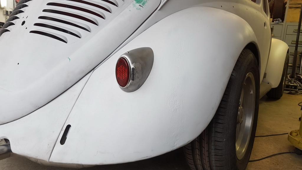

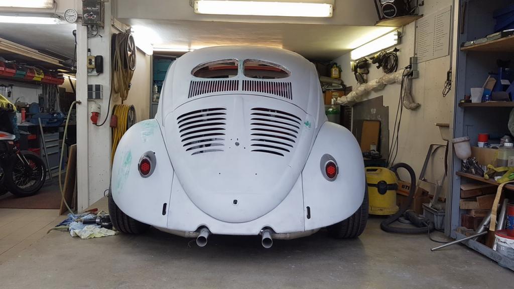

Hab nun die Blinker vom 03 in die Original Stoßstange gesetzt
Alles was ich sonst gefunden habe war zu klein zu groß oder hatte eine Sch..... Form
Ist nicht ganz das was ich wollte aber Kompromisse müssen auch sein

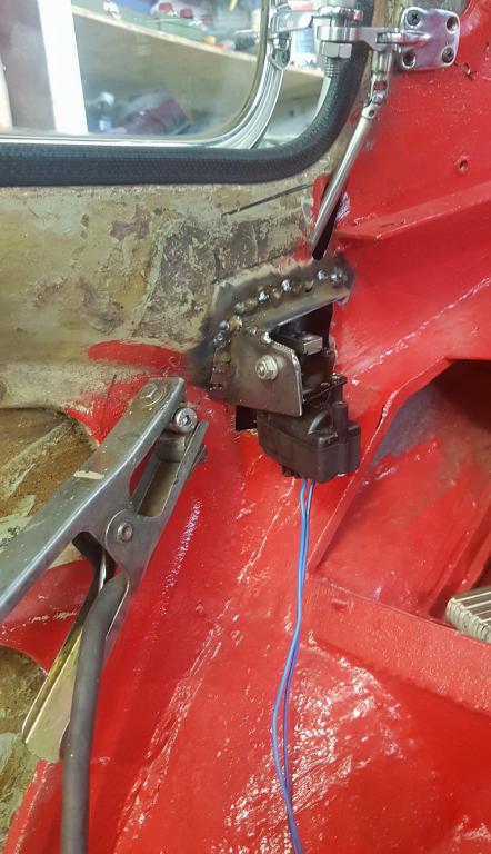

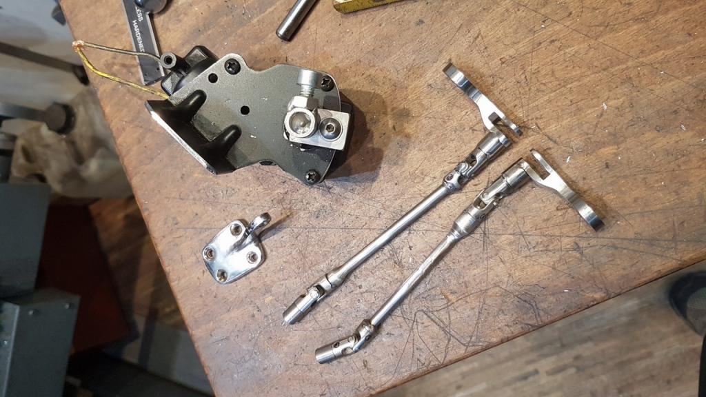

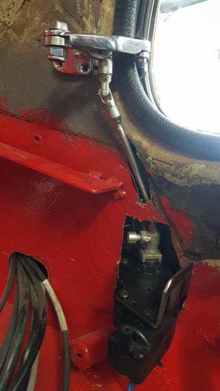

Das Ausstellfenster ist in Arbeit ich hab nun die Stellantriebe bekommen und werde diese mit zwei Kreuzgelenken und einer Welle nach unten in die Seitenwand einbauen
Wenn es tut gibt mal wieder Bilder

Kippschalter ein aus ein rastend 2 x 3 Polig damit kann man die Polarität drehen abschalten tun die Antriebe selbst
Gruß Andy
Gruß Andy

Nun sind die Antriebe fertig fällt kaum auf

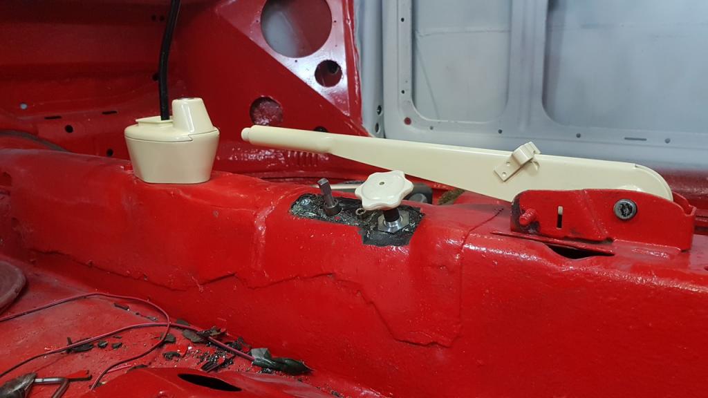

Hab mal wieder was geändert

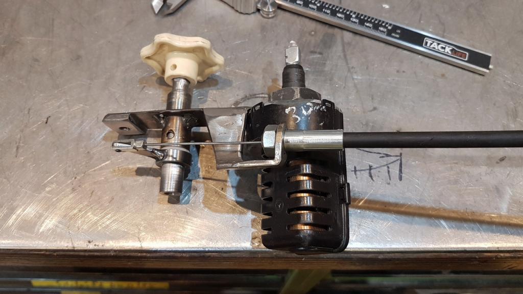

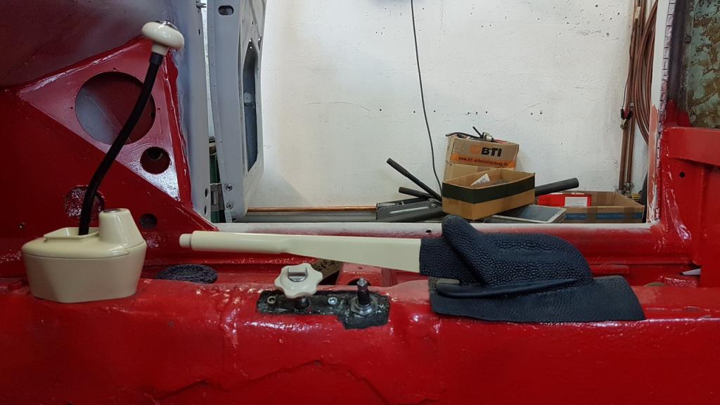

Heizung geht jetzt mit Drehschaltern
Der Vordere mit Seilzug zum Ventil für den Heizkühler der Hintere beträtigt einen Drehschalter vom Daimler W124 und schaltet die Gebläsestufen
Dann kommt noch ein Drehschalterchen auf den vorderen Griff um die Ausstellfenster hinten zu öffnen
Die seitlichen Hebel an der Handbremse müssen weg die haben mir noch nie gefallen

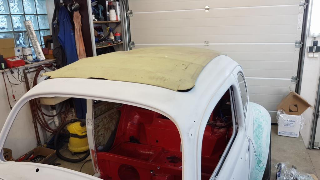

Der Dachbezug ist bestellt in Sonnenland Qualität und Dachgestänge ist gerichtet und neu beschichtet
Im Januar gibt es Farbe da muss ich noch ein wenig gas geben
Grüße Andy

Heizung und Gebläse Drehgriffe sind so weit fertig der Ausstellfenster Schalter ist im Heizungs Drehgriff eingesetzt 45 Grad links oder rechts ist auf und zu Mitte ist aus
Ich warte noch auf den zweiten Drehgriff dann isses fertig
