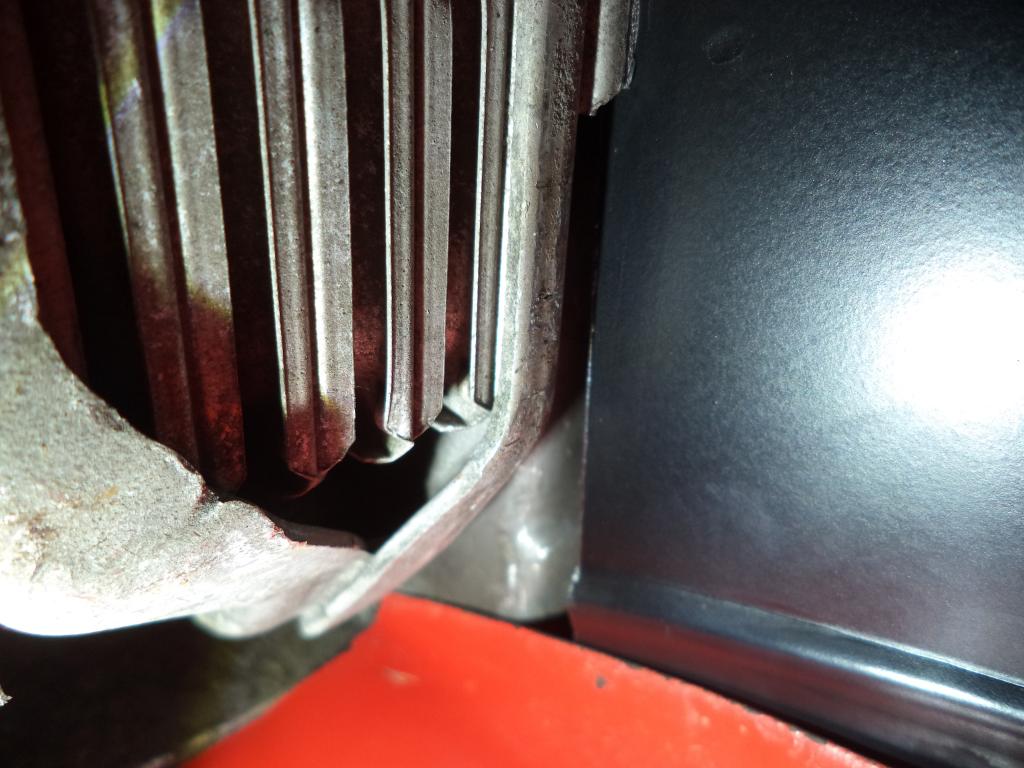

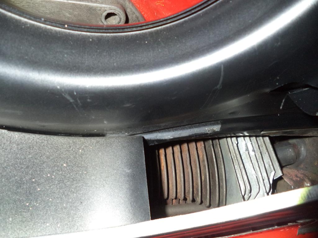

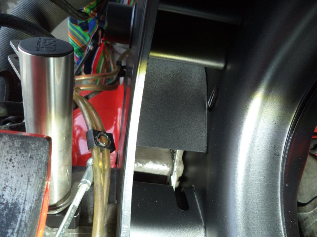

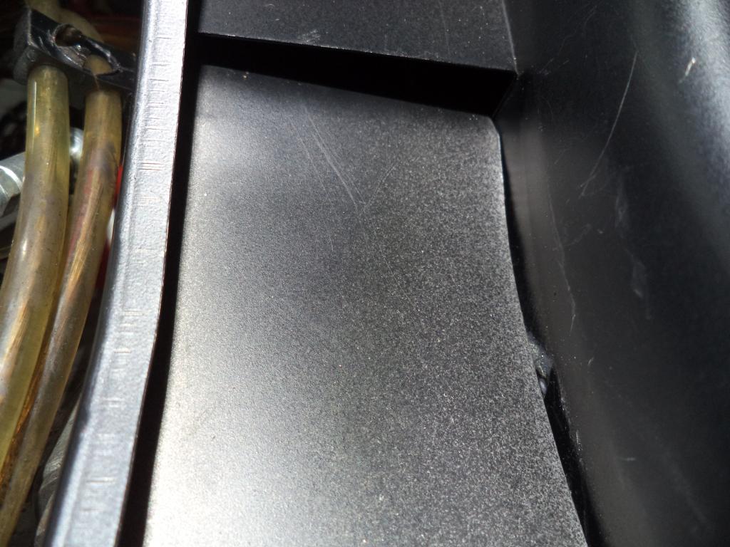

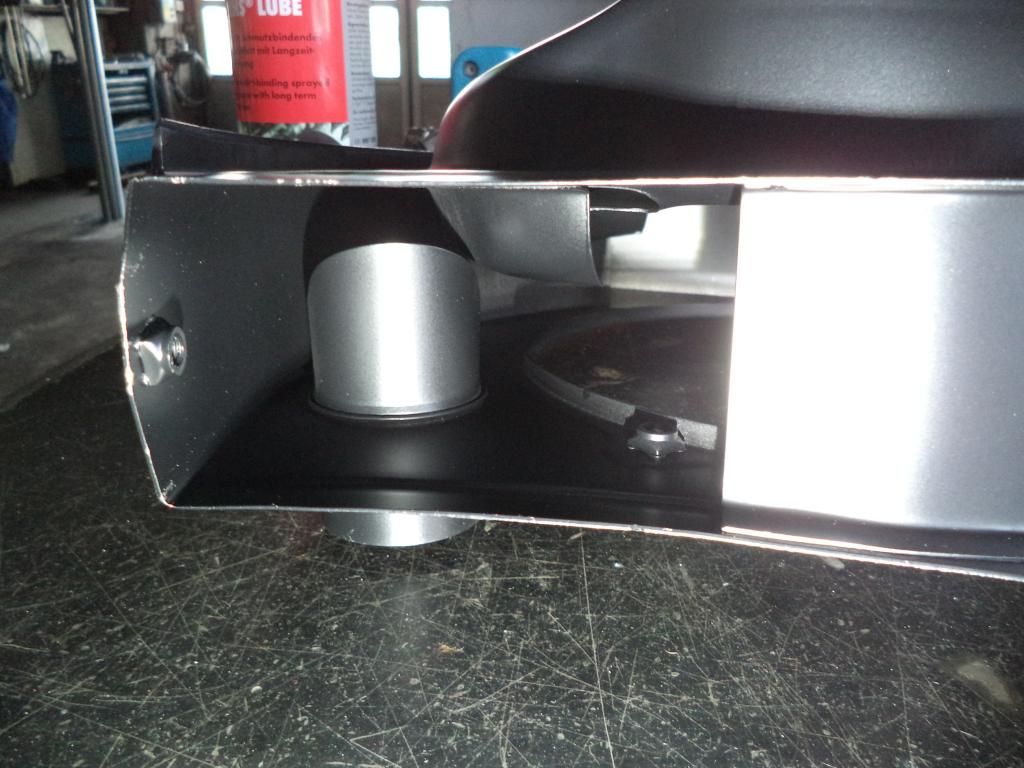

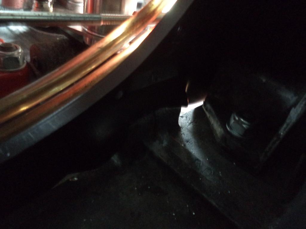

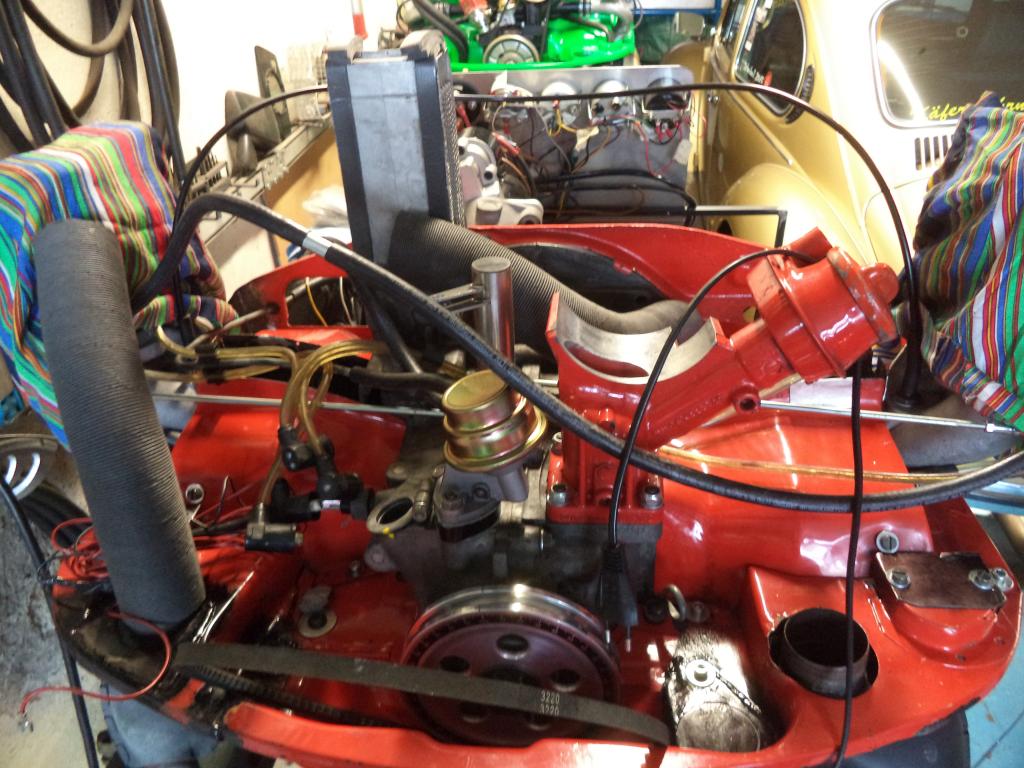

Momentan war die Zeit knapp und ich habe mich doch für einen neuen Nachbaugebläsekasten entschieden. Wie auf Youtube in der Haptic Garage gesehen, habe ich das neue Gehäuse einer Prüfung unterzogen. Und ich wurde fündig. Der neue Kasten ist schlechter als der Erste, aber alle im Rahmen. Die Heizluftrohre wurden erst einmal aus dem Luftstrom genommen. Das habe ich beim ersten Mal auch schon gemacht.
Challengegebläse die Zweite (2).JPG (76.76 KiB) 5574 mal betrachtet

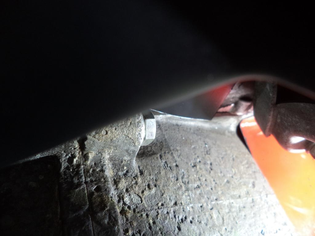

Challengegebläse die Zweite (3).JPG (98.39 KiB) 5574 mal betrachtet
Diesmal musste die Motorblockabdeckung auch raus. Sie führt die Luft direkt auf den Filtersockel und somit quer zum Zylinderluftstrom. Außerdem deckt sie auf der rechten Motorseite die Zylinder halb ab :shock: Zu dem gibt es große Abstände am Motorblock.

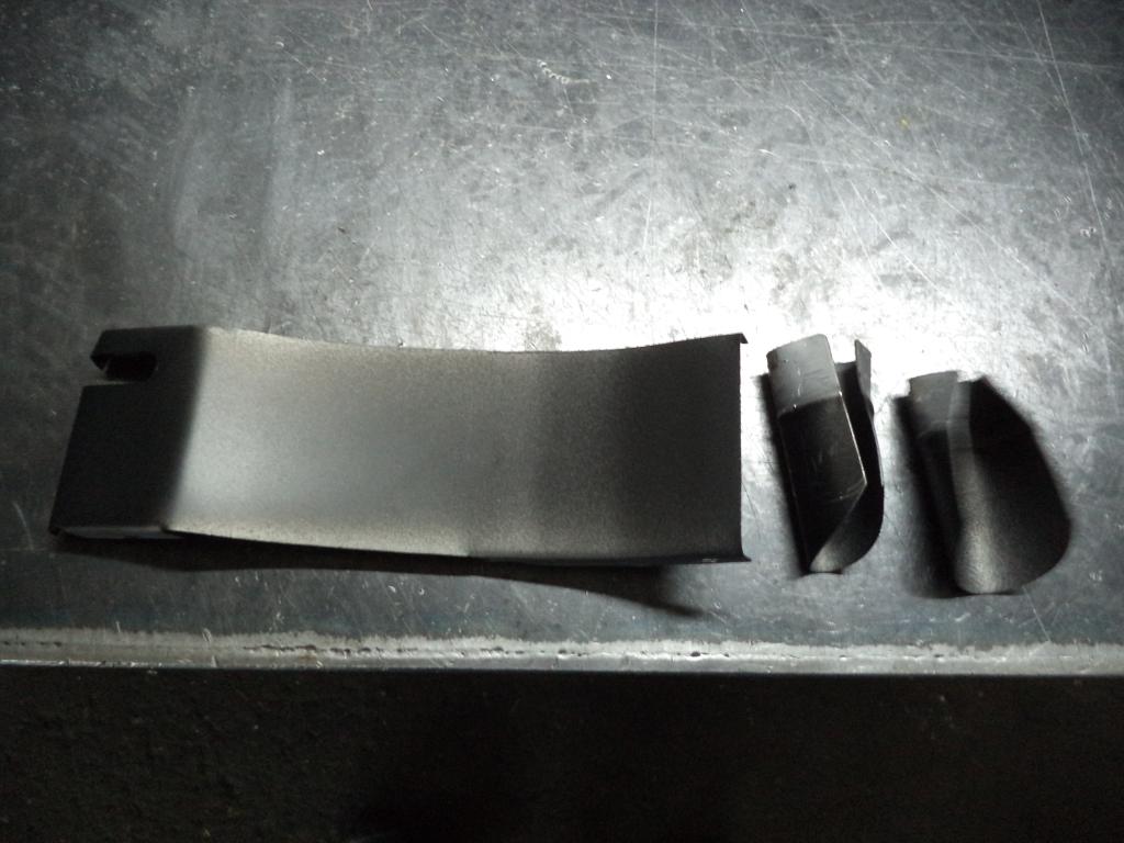

Und raus damit!

Wie sagte der grosse Ruhrgebietsfussballphilosoph Assauer? Wenn der Schnee schmilzt sieht man die Löcher, oder so ähnlich. :mrgreen:

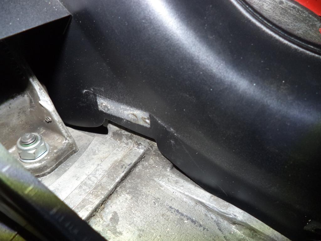

Auch hier passt es nicht so schön. :?

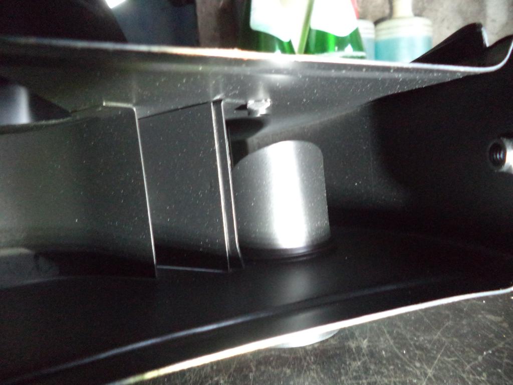

Und auch am Ölkühler ist sehr viel Luft für die Luft :shock:

Das Blech ist jetzt da, wo ich meine, wo es sein sollte. Die blanken stellen, zeigen die alte Position. Da wird es jetzt geheftet.

Der Kühlersockel wird jetzt noch angeströmt, aber deutlich weniger :up:

Bei der Luft führung und Abdichtung lässt sich einiges verbessern, wie man sieht.
