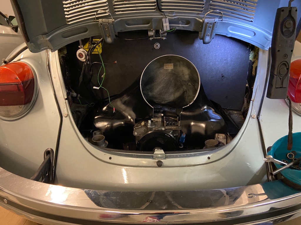

Kleine Sneak! Es wird doch etwas mehr umgebaut als nur die EMU :laughing-rofl:

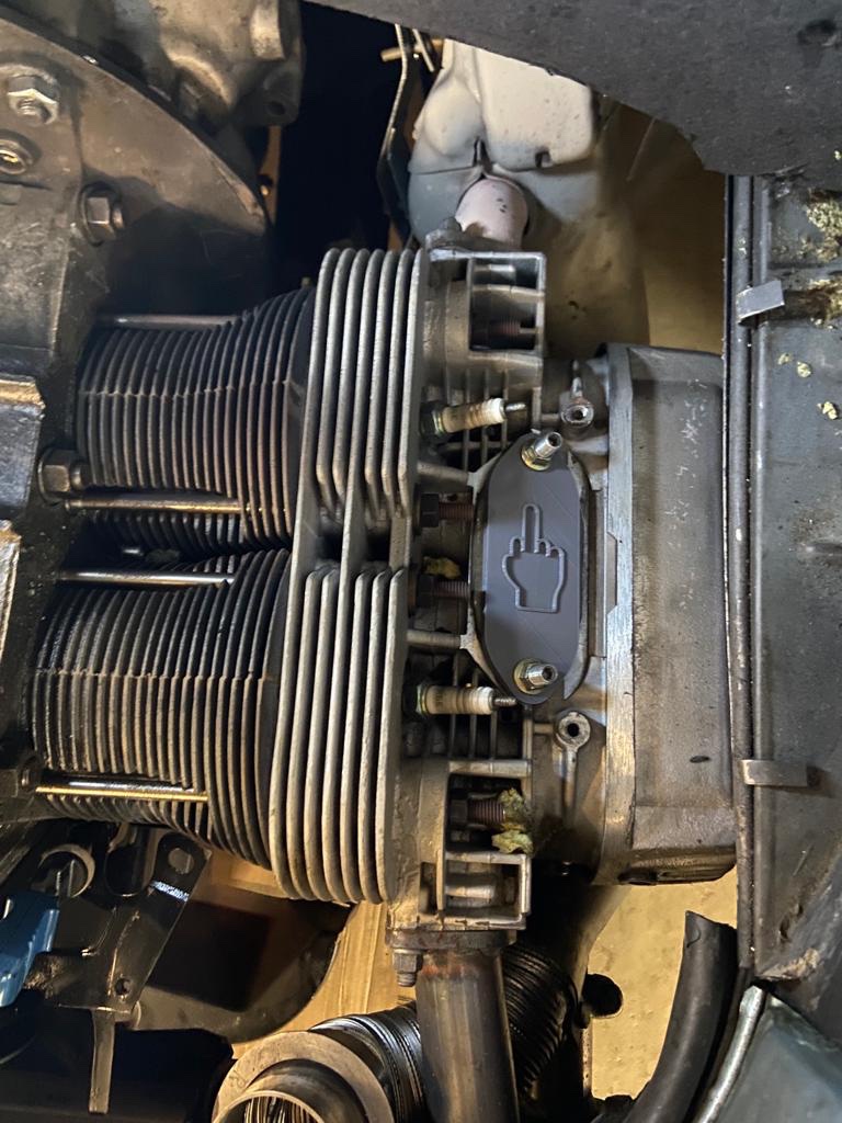

Die Haube hab ich zur Anprobe schon mal auf den Block geschoben und siehe da, mit geringfügigen Anpassungen wird die ganz gut passen. Die Verarbeitung und Passgenauigkeit dieser CSP Haube ist jedenfalls top.
Damit mir in nächster Zeit nichts reinfällt wo nicht soll habe ich die Öffnungen adäquat verschlossen :lol: :lol: :lol:

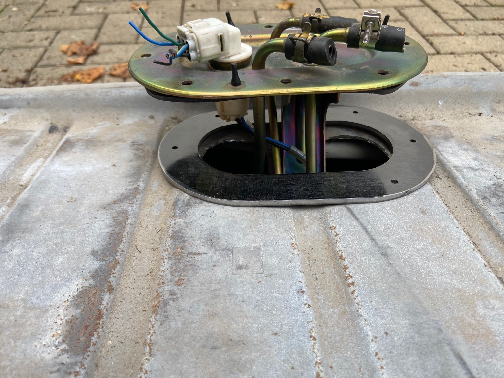

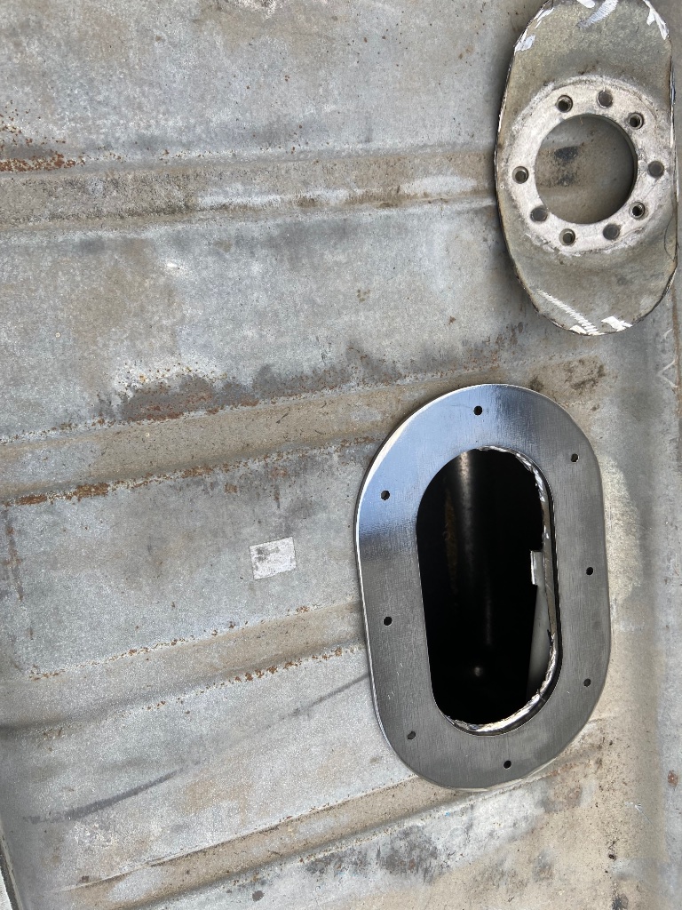

Mit dem Tank hab ich auch endlich mal angefangen. Ich bin noch am überlegen wie ich den Flansch dicht verschweißt bekomme ohne das sich dieser zu stark verformt :confusion-scratchheadyellow:

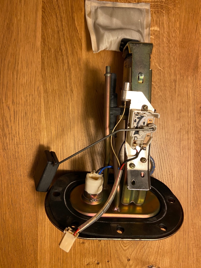

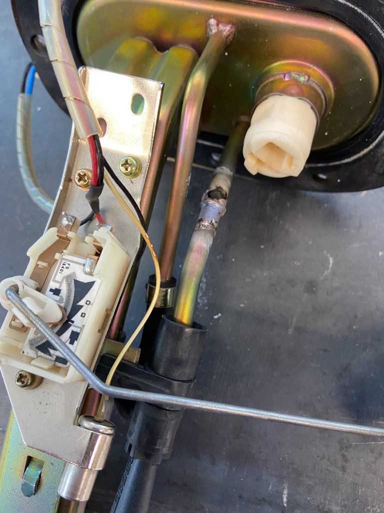

Die Pumpe habe ich bereits auf die richtige Länge verkürzt. Den Rücklauf muss ich noch einkürzen, aber da das Ende so schön verpresst ist werde ich nur ein Stück raustrennen und wieder verlöten. Das kann ich aber nicht auf dem Esstisch machen :D
Re: Resto 1200 Käfer 1983, der Eisblaue wird jetzt schneller
Schweiss erst die "Fuge" auf und dann den Adapter drauf...wir schliessen den Tank an den Smoker an und geben mal ein Bar drauf...da wird selbst das allerkleinste Loch detektiert!

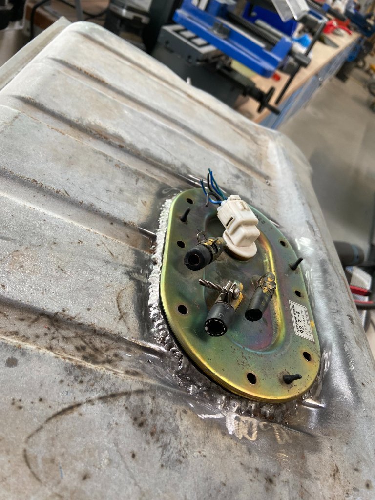

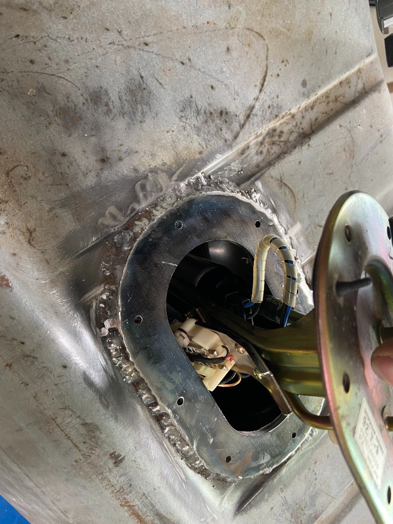

Ich habe mal ein wenig am Tank weiter gearbeitet. Die Pumpe passt jetzt meiner Meinung nach ganz gut. Den verzinkten Tank zu Schweißen hat nicht wirklich Spaß gemacht.
Den Rücklauf habe ich jetzt auch noch eingekürzt und verlötet.

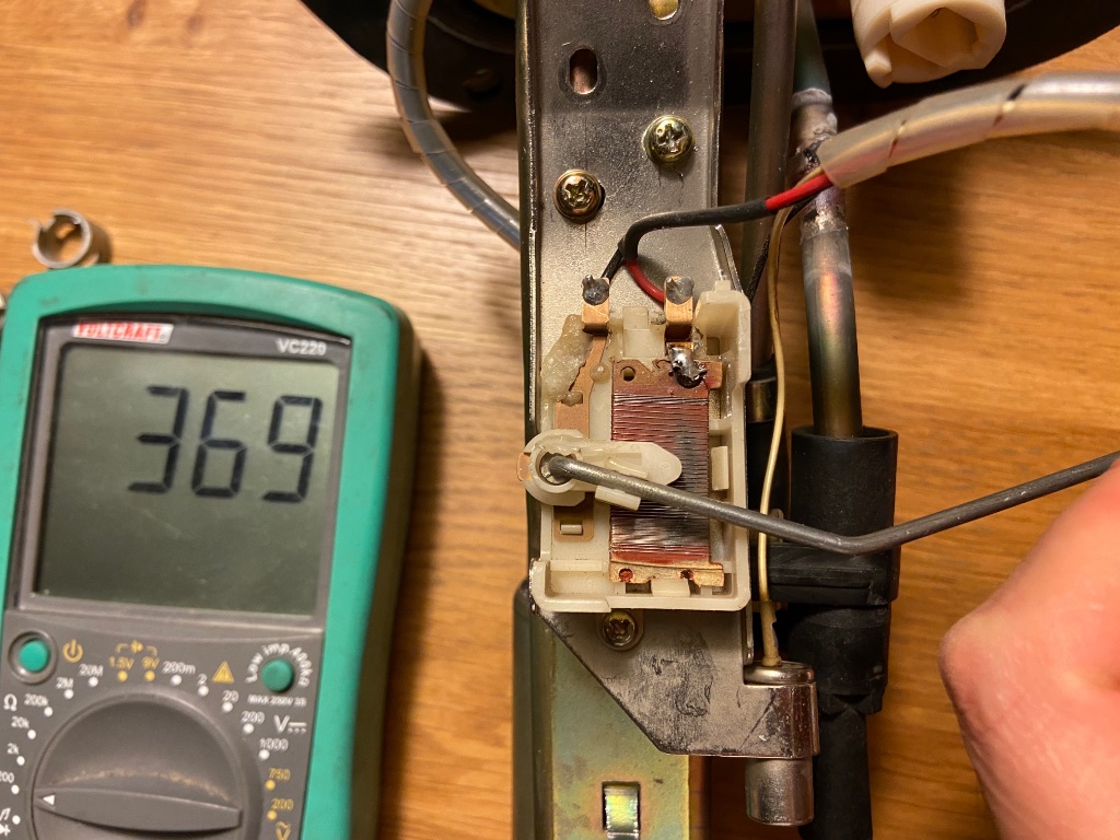

Die Tankanzeige läuft jetzt auch. Ich habe den Widerstand vom original Tankgeber eingepflanzt. Als Nächstes verlege ich die neuen Benzinleitungen unter dem Auto.

Die gute Nachricht heute ist, dass meine räudige Schweißnaht absolut dicht ist. Dank dem Eisatz von Lars Lecksuchgerät riecht mein Auto auch nach Tagen noch :? :lol:
Jetzt muss ich den Tank noch neu lackieren und dann kann der auch schon wieder rein. Die Leitungen unter dem Tank hab ich bereits verlegt.

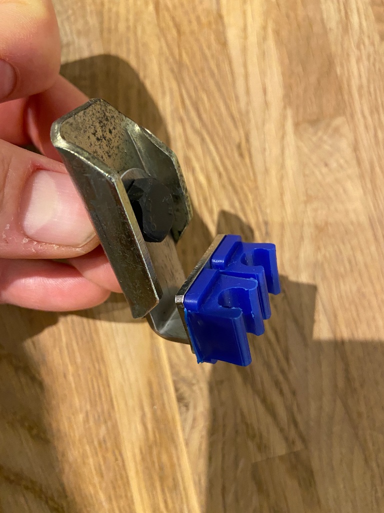

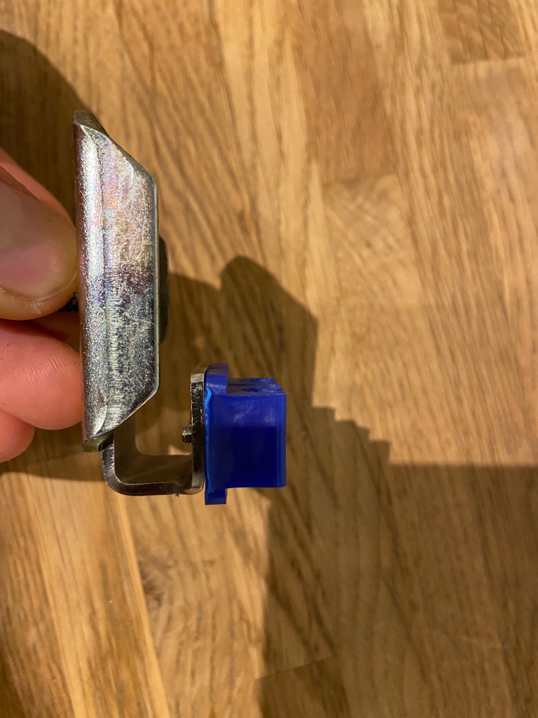

Unter dem Auto geht es dann mit den zwei Leitungen in der Außenkante der Bodenhälfte nach hinten. Dafür habe ich mir aus Edelstahl Halter Lasern und umkanten lassen. Leider konnten die nur ein Mindestmaß von 14mm umkanten, so dass ich die Halter wohl unter die Bleche legen werde. Hätte ich das vorher gewusst, hätte ich die Halter so konstruiert, dass die Verzinkten Bleche komplett wegfallen.

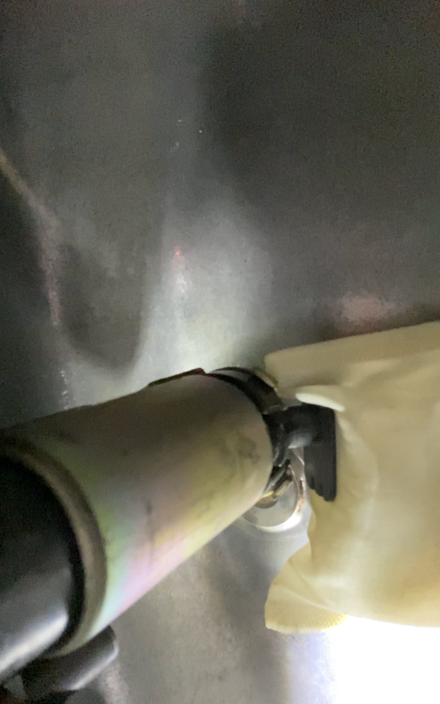

sehe ich das richtig, werden die Gummi-Benzinleitungen auf die Metallleitungen drüber geschoben oder werden die Leitungen vorher gebördelt um das versehentliche abrutschen zu verhindern.
Hintergrund: momentan habe ich bei meinem 1302 Projekt Kupferrohre drin, und überlege diese mit PTFE Leitungen zu erstetzen da ich dann ein AN DASH 6 Anschluss dran machen kann. Alternativ kann ich einen DASH Anschluss auf die Kupferrohre hartlöten.
