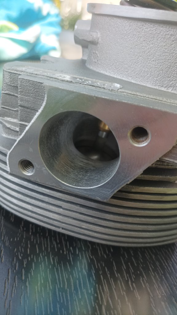

Endlich angekommen. Die 044er wedgemated und mit CNC gefrästen Brennräumen versehenen CB Performance Zylinderköpfe.
44/37,5er Ventile, verstärkte Doppelfedern und Teller, bearbeitete Kanäle. So muss das sein. Danke an Bug-World!!!!

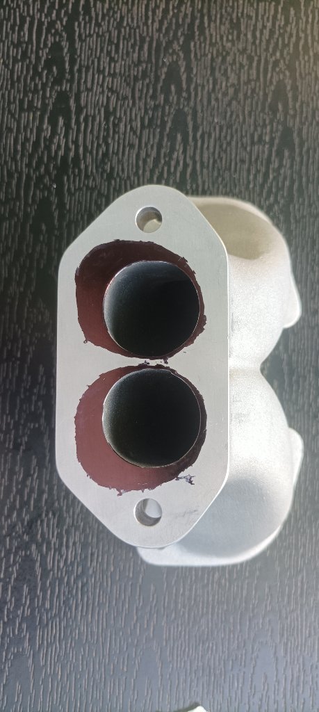

In der Zeit bearbeite ich schon mal die JayCee Ansaugkrümmer. Erst mal ne Maske abnehmen...
Okay, sieht noch nicht so prickelnd aus mit dem übertragen und markieren mit dem Edding.
Kommt mir irgendwie bekannt vor...
Hmmmm....

naja, ich habe ja die dichtung noch nicht. da musste ich mir eine schablone vom kopf abnehmen. ging ja nicht anders. aber letztlich habe ich heute morgen bereits einen ansaugkrümmer fertig gestellt.
bild folgt

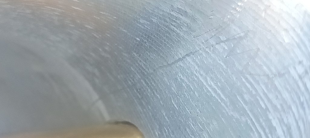

von Tizian

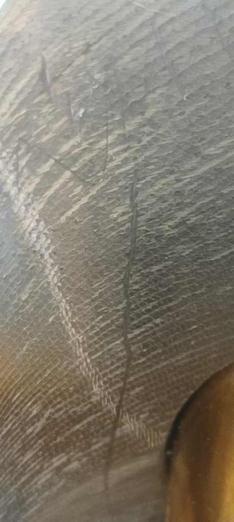

Ich hoffe, dass schaut nur auf dem Bild nach nem Riss aus.
Re: Fiberfab Bonanza GT
Verfasst: Do 25. Jun 2026, 09:22
von prostreetnotch
holy sh...
da schaue ich nachher gleich mal nach! danke für den tipp!!
und falls es echt ein riss ist; retour damit? und wieder monate wachten auf ein neuteil...? oder laserschweißen lassen?

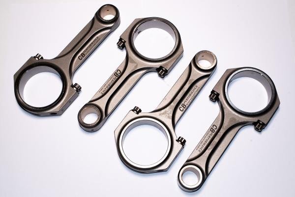

pleuel upgrade; die "normalen 5,5 zoll chevy rods" von cb performance werden nun gegen die x-beam chevy rods getauscht. noch ne stufe besser und stabiler, super geeignet für hohe drehzahlen.
x pleuel cb performance.jpg (40.04 KiB) 5694 mal betrachtet

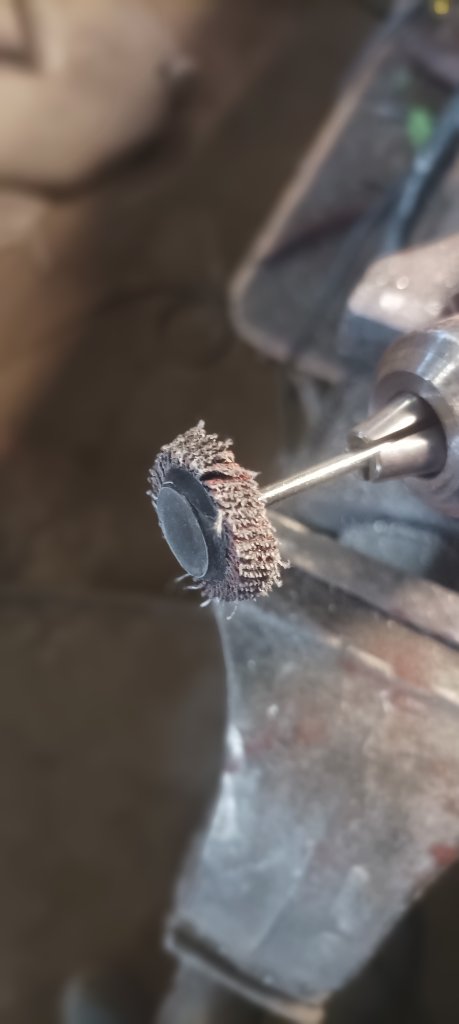

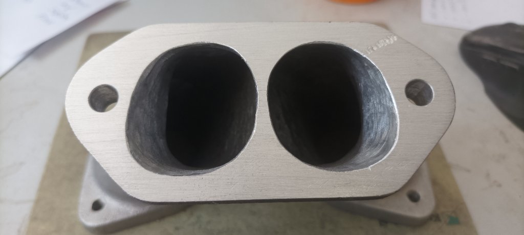

noch nicht ganz fertig, da mir die oberfläche innen noch einen hauch zu rauh ist; der erste jay cee ansaugkrümmer:
(und jahaa...der fräser ist mir agberutscht und hat mal eben eine kleine "schneise der verwüstung" auf der dichtfläche für den vergaserfuß hinterlassen... sehr ärgerlich!!!)
Jetzt geht es mit dem kleinen Fächerschleifer weiter...

von prostreetnotch
Also erst mal Entwarnung!
Irgendein Zeitgenosse hat tatsächlich mit etwas mechanischem wie einem Schraubendreher vielleicht diese Spur hinterlassen. Am Ende ist der sogar zickzackförmig...sowas gibt es bei einem normalen Haarriss glaube ich nicht.
Verfasst: Do 25. Jun 2026, 13:54
von prostreetnotch
Und in der extremen Vergrösserung sieht man eine richtige Kratzspur. Glück gehabt!
Verfasst: Do 25. Jun 2026, 15:20
von Tizian
Dann ist ja gut!
Verfasst: Do 25. Jun 2026, 16:58
von prostreetnotch
Oh ja. Ich bin da wirklich erleichtert.
