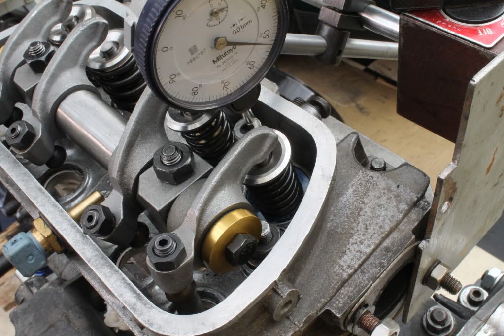

Heute sind die Bugpack Kipphebel angekommen und kein Moment zu früh! Ich hätte gerade dieser WE die Kopfe probe montiert und alles war fertig für die Kipper.
Die erste schnelle Prüfmessung gerade (mit noch falsche geometrie (wir brauchen wirklich Lashcaps dafür Lars ;) )) gemacht und da gab es schon ein bischen mehr als 1.4. Jetzt komme ich auf 1,44 ratio und damit auf 13.05mm Ventilhub...

Heute mit normale (1.0mm?) Lashcaps die Geometrie etwas besser bekommen. Nicht Perfekt noch (abhängig was einer unter perfekte Geometrie versteht auch), vieleicht später mit den dikkeren 1,5mm Lashcaps, die in 2 Wochen oder so kommen, nochmal versuchen, wann da noch Zeit übrig ist.
Besonders ist dass jetzt mit Lashcaps die Ventilhub etwas weniger geworden ist: 12.93mm (statt 13,05).
Dazu noch die freigängigheit der Ventile bei richtige Stosselstanglänge mit 'Tonerde' (google Ersetzung) gemessen und die war ganze 5,5mm also überhaupt kein Problem.

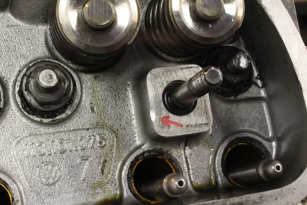

Heute abend streit geliefert mit die andere Seite des Kipphebels...
Ein Seite passte super, die andere Seite wollte nicht über die Stehbolzen (Löcher ausfeilen...) UND ein Kipper lief fest auf den Boden. Ist mit mehr feilen zu beseitigen, aber macht nicht glücklich und ich denke nicht jeder wird das auffallen..
Und dann gibt es noch etwas andere kleinigkeiten die nicht so Kwalität entsprichen. Das ganze ist funzend zu bekommen und, aber das ein Seite nicht mal über die Stehbolzen geht, ist für mich :handgestures-thumbdown:
