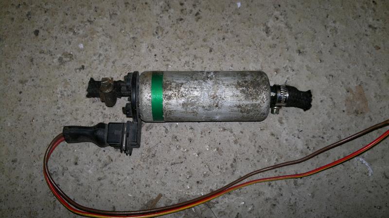

Da die Benzinpumpe nicht saugen kann ist der Eingang der Pumpe immer recht gross.Meine ist sogar 12mm...
Aber wenn du da nichts zum Fuschen hinkriegst....
Baumarkt macht glücklich:-D
Oder nen Dreher sagen das er was Drehen soll..Ich nimm in solchen Fällen ne M12 Schraube,bohre nen Loch durch und drehe es mir passend...oder lasse vom Dinu was in Kupfer löten..Bilder von meinem Tankanschluss gibts morgen...
Der Rücklauf vom Lader ist doch Pommes...da ist kein Druck drauf oder sonst irgendwas..Fusch irgendwas dran und gut...

wie war...Poloeins hat geschrieben:
Wenn alles immer sofort gehen würde,dann wäre die Challenge nicht das WAS sie ist...ein elendiger Kampf der unendlich nervigen Kleinigkeiten...
sonst wärs ja keine challange...
danke für die anregungen...
ich schau mal was ich morgen in meinem "schrott"-fundus so liegen habe
irgendwie komme ich nach hamburg...
habnoch mal ein bild der pumpe gemacht
gruß lothar

Re: 1200er "Espresso"-Motor
Hast du mal nen Versuchsaufbau gemacht in dem Style hier:
http://www.youtube.com/watch?v=t-xET7GR ... ature=plcp
http://www.youtube.com/watch?v=t-xET7GR ... re=channel
Die Pumpe muss da mindestens 1,5bar schaffen...wenn nicht,brauchst du dir um die Anschlüsse keine Sorge machen...sondern eher nach ner anderen Pumpe suchen.

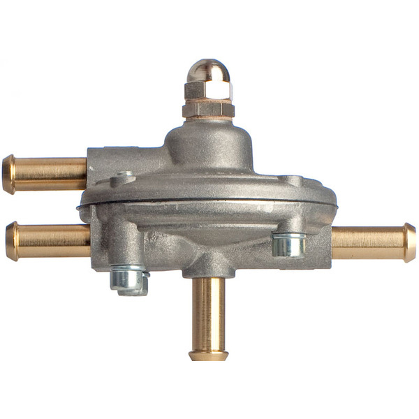

Die Schlauchtülle auf dem Bild oben links zeigt den Turbo Eingang. Darunter liegt der Ausgang zu den Vergasern. Der vertikale Stutzen unten ist der Rücklauf zum Tank. Die rechte Schlauchtülle ist der Eingang der Benzinpumpe.
ist das der benzindruckregler?
wo gibts den denn?
also ein "normaler" tuts nicht... es muss einer für turbo sein?
weil mein druckregler hat nur nen ein und ausgang...
wo gibts den denn?
Du brauchst einen für Turbobetrieb, weil der Benzindruckregler den Benzindruck je nach Ladedruck regelt.
So wie ich das verstanden habe, muss der Benzindruck immer höher sein, als der Ladedruck, weil sonst kein Benzin in den Vergaser gepumpt werden kann.
Wenn du am Anfang jedoch zu viel Benzindruck hast, läuft dir die Schwimmerkammer über und dein Motor säuft ab.
