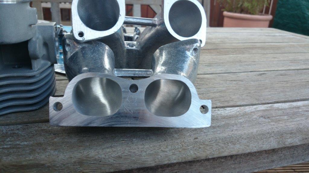

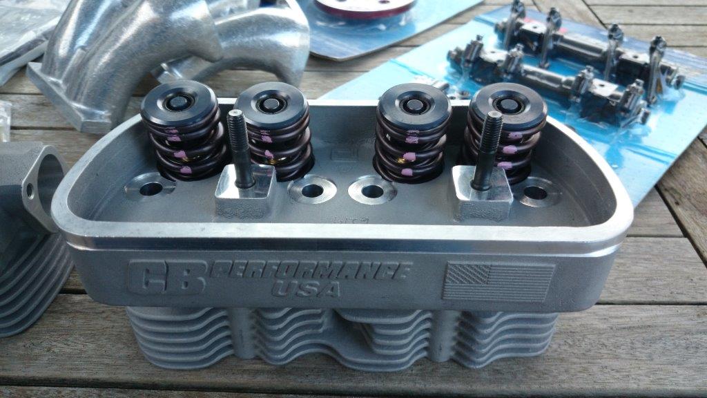

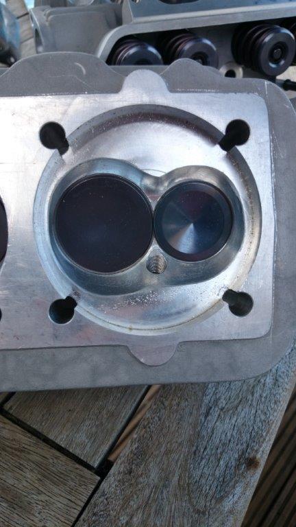

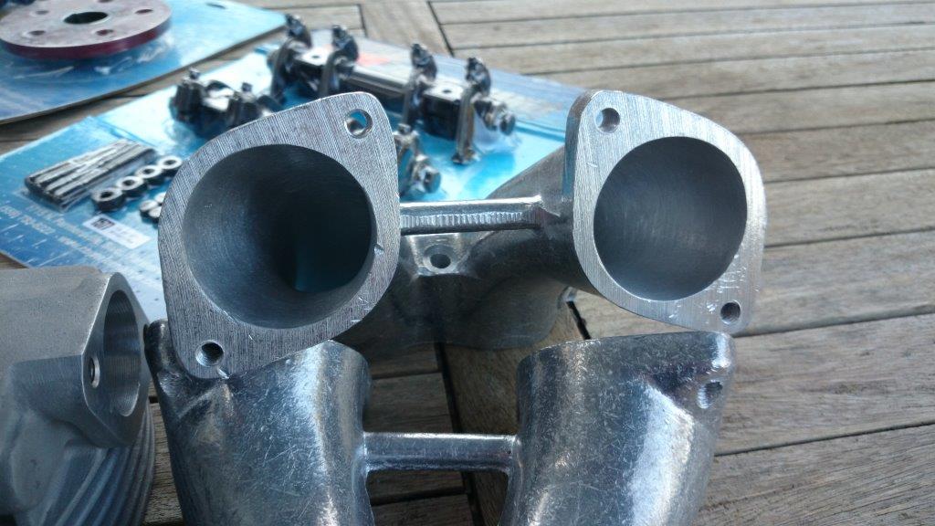

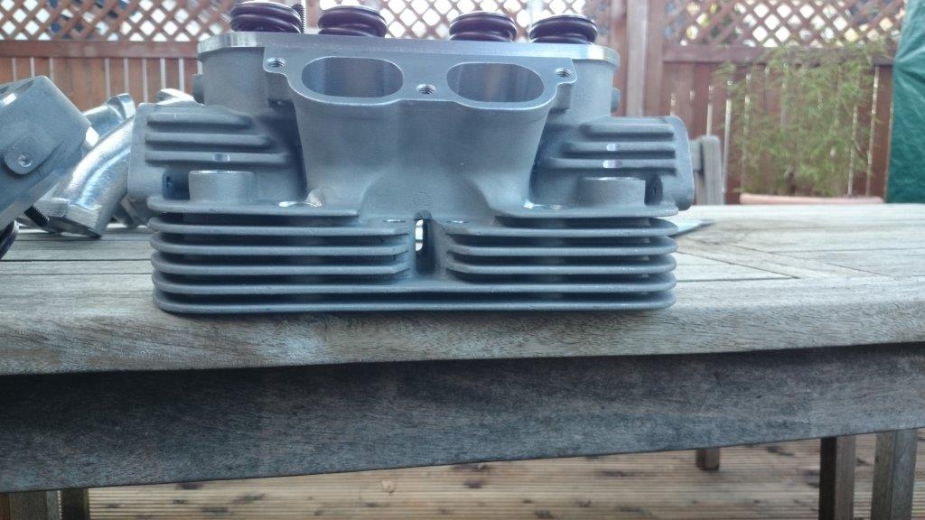

Lieferung aus den USA heute beim Zoll abgeholt
Da wird ein Mann zum kleinen Kind !
Zylinderköpfe werden wieder zerlegt gereinigt und vermessen. da sind noch späne vom bearbeiten drin
die amis hams wohl nicht so mit der Ordnung
Dann werden auch die Einlasskanäle und Brennräume ausgelitert.
Update folgt
ps: das sind "Race Ready CNC Competition Eliminators 48/40" http://www.cbperformance.com/ProductDet ... tCode=1425
Kersten
Update folgt
Kersten

Alter,wenn das nicht mal geil ist....
Aber das mit den Ventilführungen kriegen die einfach nicht gescheit hin,wah?
Nix konisch,kein Anguss...

Amis halt ... hauptsache groß ! die Feinheiten können die deutschen.
Kersten

Hallo wie viel fließen die Kopfe?
H
H

Nabend Kersten und inne Runde,
Wenn ich das richtig sehe hast du um die 80kg Anfangs- und um die 170-180kg Endfederdruck bei Vollhub.
Also ich sage mal vorsichtig- mit Deinen leichten Stösseln und Ventilen kannste den Federn mal locker 40 kg "klauen"...je nachdem nat. wie hoch du den Motor drehen möchtest!
Und den Bildern nach haben die Federn für Ein-und Auslass ja untersch. Einbauhöhen
Da musste ja streng genommen unterschiedlich lange Stösselstangen anfertigen!
Also ich bin kein Freund von solchen "Federdruckorgien",aber evtl. äussert sich ja noch ein Spezialist zu der Geschichte.
Ansonsten schönes Projekt
Gruss Thomas
nun gutkglout hat geschrieben:Für Anregungen bin ich offen !
Kersten
Gruss Thomas
