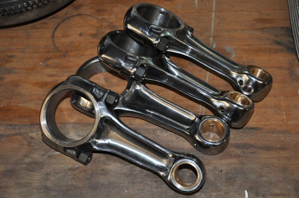

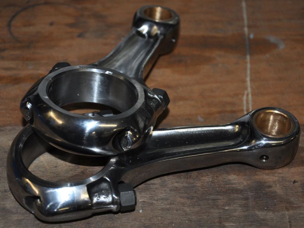

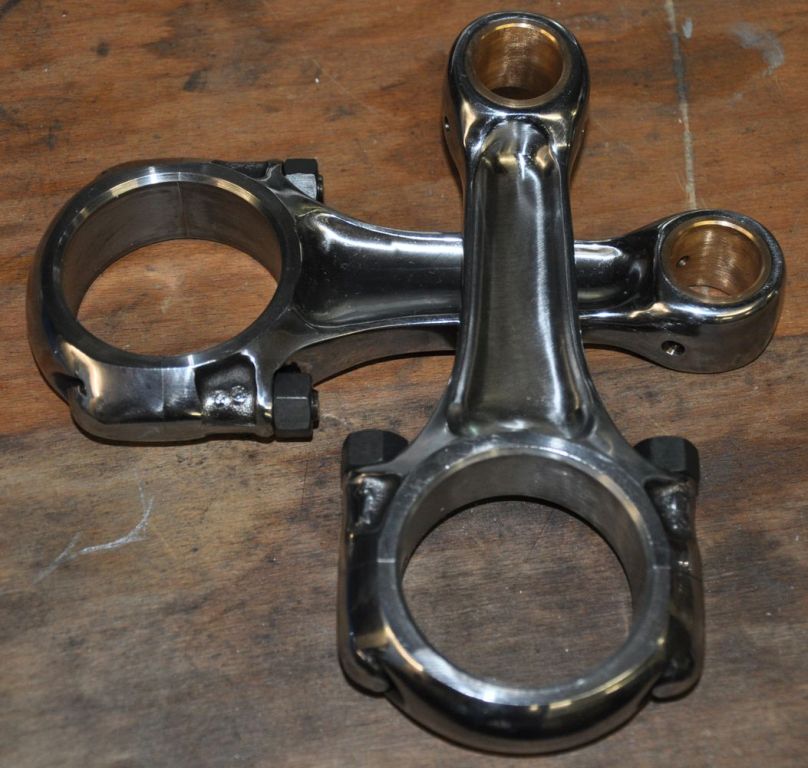

von Leue
Diese Pleuel hab ich für meinen 2,6l Motor erleichtert und poliert, eine sau Arbeit aber die Dinger halten und verrichten sauber ihre Arbeit auch im Grenzbereich:

Super Pleuel Gewicht?.Da bin ich noch nicht kommt aber auch noch! Wo bekommt man eigentlich Carillopleuel her und wo liegen die preislich ?
