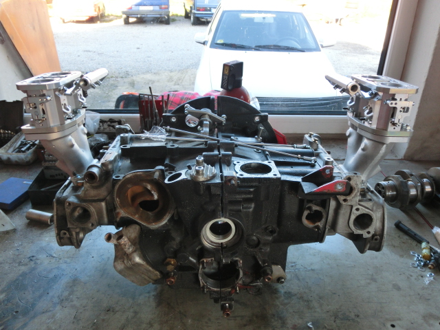

Sagt mal,in Sachen Pleul WBX.(wasser)
Kann mann nur die Original Pleul bearbeiten,gibts da nichts aus dem Tuningzubehör?
Länge 137mm,Kolbenbolzen 24mm.

Pleuel?
Wer braucht schon Pleuel?
Der Motor schaut ohne auch gut aus.

und die Fuelrail ich mal wieder so montiert , dass sie nach außen bläst.

Uwe hat geschrieben:Pleuel?
OH Yes,des wird richtig gut. :laughing-rofl: :romance-admire:
Fleischi :D :D :D
