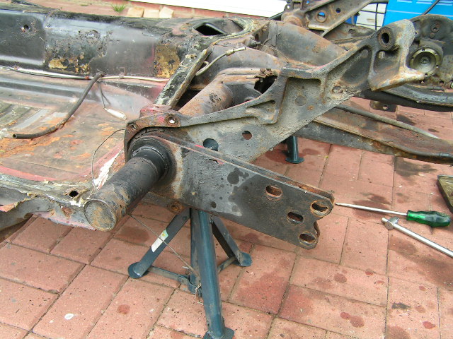

Dank eurer Hilfe sieht es jetzt so aus :
Nun die Frage , ob ich die Schwerter dranlassen und mitstrahlen , oder rausnehmen soll . Wenn ich sie rausnehme , bekomme ich die Federstäbe problemlos wieder eingesetzt ?

raus mit den Dingern. Markier dir vorher noch die Stellung von Schwert zum Rahmen (entsprechend anreißen o.ä.) und dann bau sie aus. Zum einen ist da immer Rost hinten an den Schwertern und zum anderen musst du ohnehin die Drehstablagergummis tauschen.

Ich habe es so markiert :
Habe die auch mittels diesen Anriss wieder montiert! Ob es später richtig passt wird sich zeigen wenn Gewicht auf die Hinterhachse kommt!

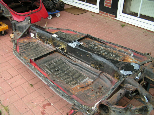

welche Löcher verschließe ich alle an der Bodenplatte vor dem Sandstrahlen und welche Gewinde verschliesse ich ? Ich wollte die Bolzen der Schräglenker wieder einschrauben und den Mitteltunnel so dicht wie möglich machen (mit Panzerband , reicht das ?) Soll ich das Achsrohr auch abdichten , oder kann man das auflassen ?
Danke und Gruß
Sven
kudder
Beiträge: 1798
Re: 1300´er Restauration
Beitrag von kudder »

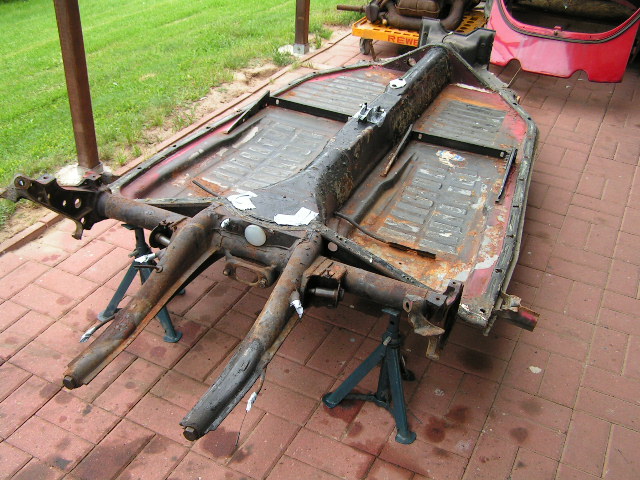

So , alles nackig . Morgen abend geht die Platte zum Sandstrahlen , Samstag kann ich sie abholen . Ich hoffe , ich hab soweit alles dicht . Achsrohr werd ich auflassen . Heute kam rechtzeitig die Lieferung vom Korrosionsschutzdepot :handgestures-thumbupright: . Falls ihr etwas auf den Bildern entdeckt , was ich anders machen soll , bitte melden .
:text-thankyouyellow:
Sven
frakHH
Beiträge: 253
Registriert: Fr 11. Nov 2011, 12:38
Beitrag von frakHH »
deine spritleitung hinten ist noch offen
kudder
Beiträge: 1798
Die Spritleitung muß noch raus , die ist dicht mit einer schwarzen Schmatze . Weiss nicht , was da drin ist . Ist von vorn bis hinten dicht . Zum Strahlen lasse ich sie deshalb drin und tausche sie beim Aufbau .

macht sinn. dann mal viel glück, auf das nicht zu viele löcher zum vorschein kommen
