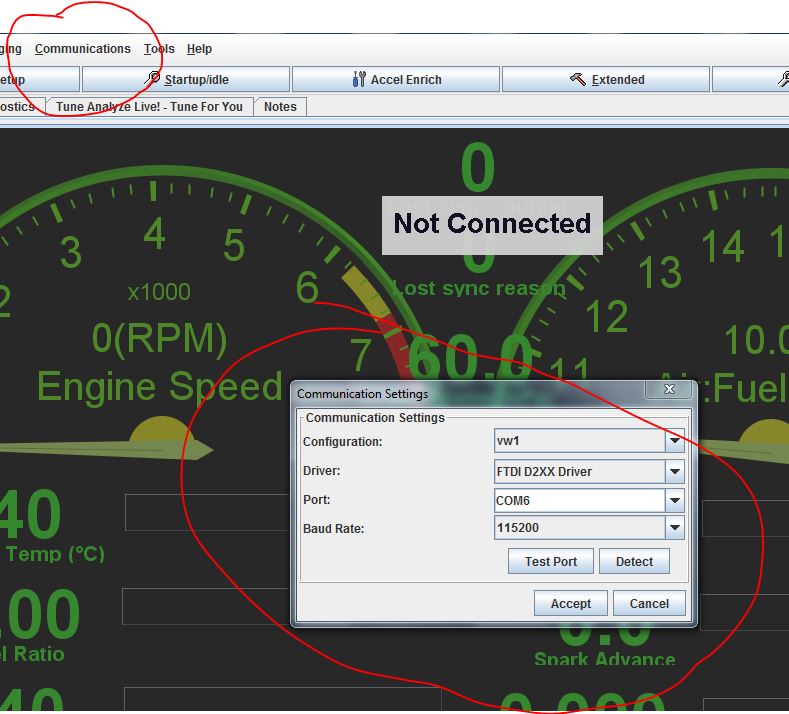

Gurschler-Tech hat geschrieben:So heute alles versucht eine Verbindung zu kriegen
serielen Adapter gekauft versucht Adapter hat COM8 ven es bei der suche au com 8 sucht pliken die led gelb im steuergerät aber es findet trotzdem kein gerät
mit usb passiert das selbe usb ist com 9 wen bei der suche auf com 9 comt plikts gelb im Steuergerät tunerstudio findet aber trotzdem nix
bei BT findet die Rx aber ich bekomme keine verbindung!
Habe tunerstudio deinstaliert und neu instaliert nix passiert
so was kann ich noch probieren mach
Wenn ich die Bilder sehe hast du das TS noch nicht einmal auf .
Die Einstellungen musst Du bei comunication ---settings machen

bei conumication habe ich auf com 11 gestellt und der serial port heist auch com 11
bei detect wen es scand dan blikt es bei com11 im steuergerät aber findest das gerät trotzdem nicht

Darkmo hat geschrieben:
ligt es vlt am dreiber den bei mir steht nicht RS232 und nicht das selbe wie im bild von markus
