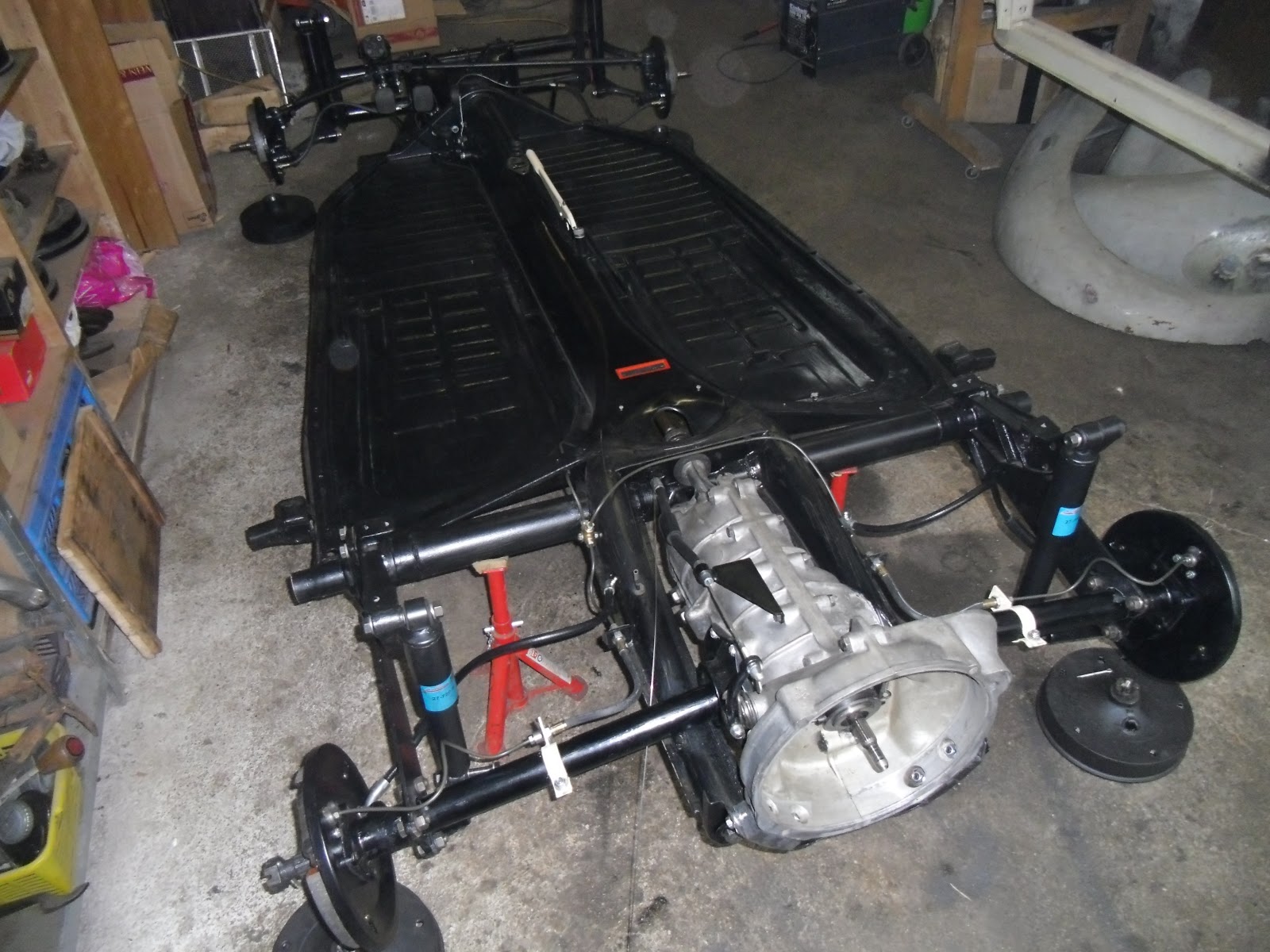

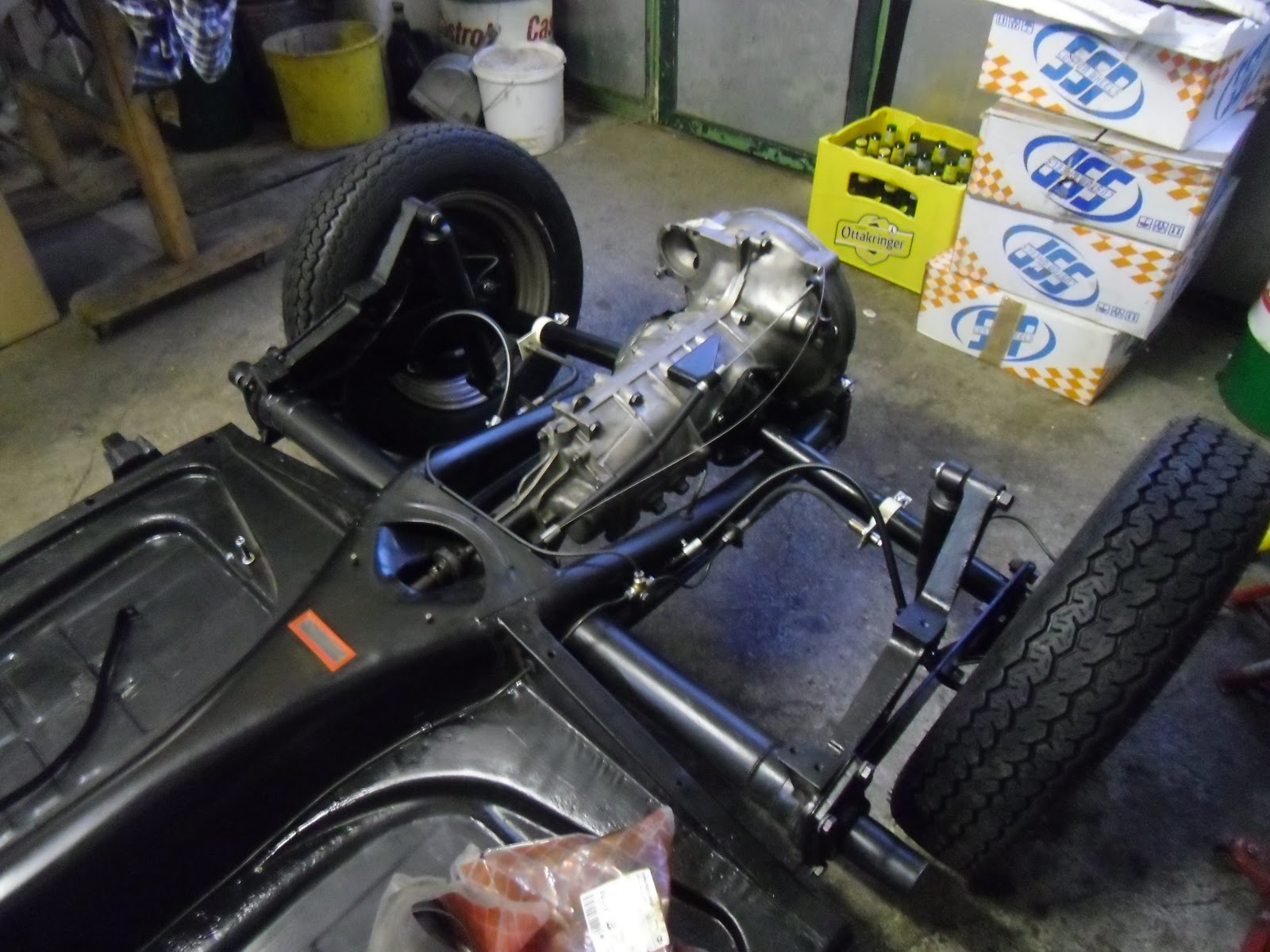

so, hab heut die bremsen gedreht. mal schaun obs morgen mit dem entlüften klappt...
handbremsseil passt auch ganz gut, denk ich.

kannst du nicht die Ankerbleche tauschen , von links nach rechts ? Dann könnten auch die Handbremseile unter die Achsrohre verlaufen . Oder sind deine Handbremseile dann zu lang .

Für mich sieht der Verlauf der Handbremsseile momentan sehr "krank" aus.

kann ich schon, aber die öffnungnen im rahmen gehen nach oben weg, da kann ich die seile nicht unter die achsrohre verlegen, da knickt das seil ab, hab ich schon probiert. die außenhülle ist schon ziemlich hart/bockig. so wie es jetzt ist passt das ganz gut.bugweiser hat geschrieben:kannst du nicht die Ankerbleche tauschen , von links nach rechts ? Dann könnten auch die Handbremseile unter die Achsrohre verlaufen . Oder sind deine Handbremseile dann zu lang .
so in der art würde das dann aussehen, aber da gefällt mir meine variante besser.
http://3.bp.blogspot.com/-ZWlpGPG67wk/U ... MG5766.JPG
http://3.bp.blogspot.com/-Jzlhua4wQc8/U ... MG5728.JPG
(geklaut bei http://bugstatt.blogspot.co.at/)
wie darf ich das verstehen? du kennst wahrscheinlich nur die neueren, kürzeren seile oder? die passen bei meinem aber nicht.rme hat geschrieben:Für mich sieht der Verlauf der Handbremsseile momentan sehr "krank" aus.

Du hast die Bremsankerplatten gedreht, hättest sie aber zudem noch seitenweise tauschen sollen... Das Handbremsseil schaut in Fahrtrichtung nach vorn aus dem Blech...
Ich denke das wird die Entlüfterstory nicht vorantreiben, aber richtig zusammenbauen sollte man das schon, sonst wird das nie feddich...

mit den Bremsseilen nach hinten raus ist bei Ovalis wohl richtig , schaut mal in die VW Rep. Anleitungen . Was die Bremse komplett offen und lehrgelaufen ? Dann klappt das meist mit den "nach Buch" entlüften nicht . Ich würde dann erst mal mit den kürzesten Wegen anfangen . Wenn dann überall genug Flüssigkeit rausgekommen ist , die hinten rechts Anfangmethode wiederholen .

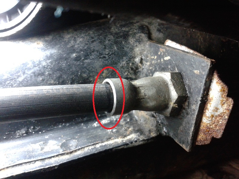

wollt heut die trommeln montieren, da hab ich nochmal alle leitungen gecheckt, ob die trocken sind.
rechts hinten is der schlauch, wo er verpresst ist, ein bisschen feucht gewesen. nach einer spühlung mit bremsenreiniger noch immer.
jetzt hoff ich mal dass das der übeltäter war. werd mir gleich alle leitungen neu bestellen und am we tauschen.
ich werde berichten...
