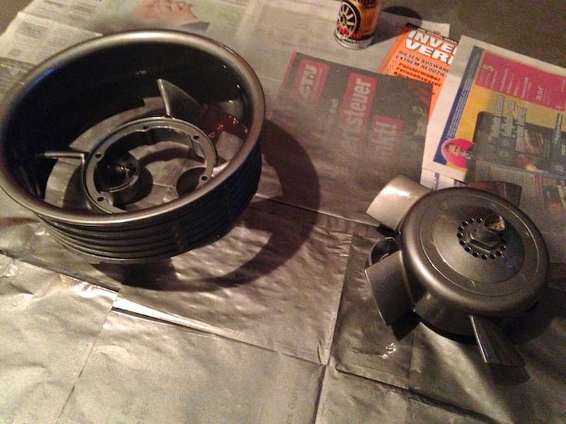

Ein klein wenig ist hier auch mal wieder passiert...
Die Ahnendorp Gebläsehaube musste einer MSS weichen. Passend dazu wurde der Lüfterring von 270 auf 260mm abgedreht (Großes Dankeschön an die Firma Orratech ;-) ) und anschließend in Audi LY7Q Atlasgrau metallic geduscht. 8-)

Boncho hat geschrieben:Ein klein wenig ist hier auch mal wieder passiert...
... dann passt der Lüfter ja super in meinen Jubi :character-oldtimer:

Baust dir jetzt nen German-Looker ? :D

ovalifahrer56 hat geschrieben:Baust dir jetzt nen German-Looker ? :D
Ich glaub eher er hat verstanden dass der alte Turbolüfter Eier hat... ^^
Allerdings geb ich zu... ich hätte jetzt gern den Ring gleich in LA7Y machen können, die Luftschraube gehört standesgemäß poliert...^^

Nen Germanlooker definiere ich anders. :P
So hab ich endlich mal Platz im Motorraum, mehr Kühlleistung und ne 70A Lima. Die Optik vom 5-Blatt find ich soooo schlecht jetzt auch nicht. ;-)

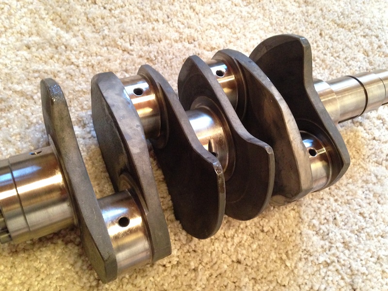

Heute noch in Herford die Kurbelwelle mitgenommen. 86er mit Chevy Maß. Mal wieder einen riesen Dank für den klasse Service von Orratech. Nur zu empfehlen. :)

welches gehäuse nimmst du?
Re: EVO4 - Der Weekend Warrior
Verfasst: So 12. Jan 2014, 11:58
von Boncho
Das wird wohl ein Autolinea werden. Habe erst zwischen dem CB Alugehäuse mit Deck und dem Autolinea Alu geschwankt, aber der Mehrpreis für das CB ists einfach nicht wert.
