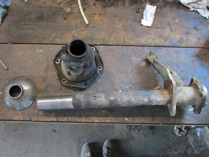

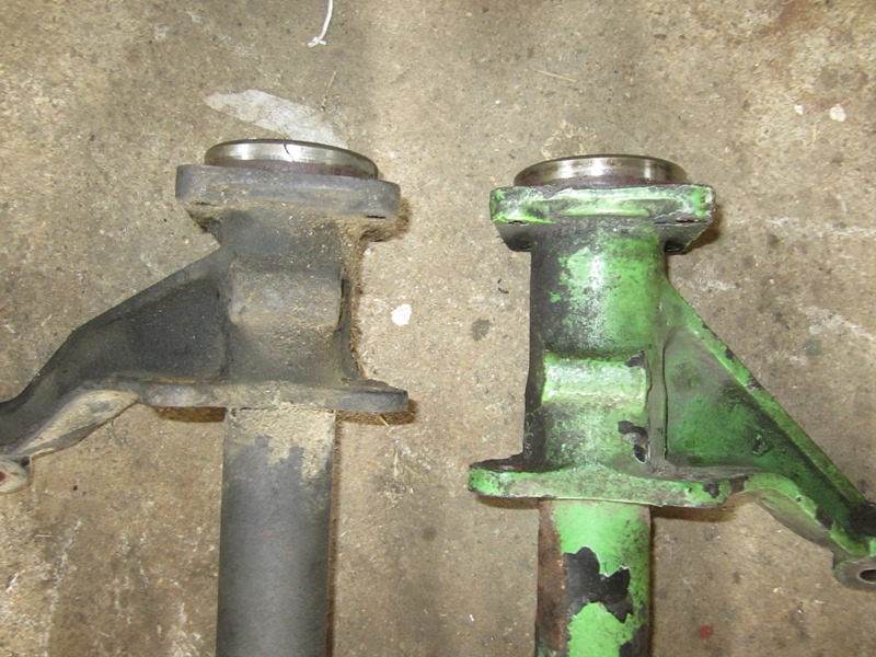

Da mir die sache mit den schräglenkern zu heikel ist, bekommt der bus eine pendelachse. Platzmäßig schauts mit den schräglenkern auch sehr knapp aus. bei der angestrebten tiefe müsste der getriebebügel bearbeitet werden, das will ich auch ned...

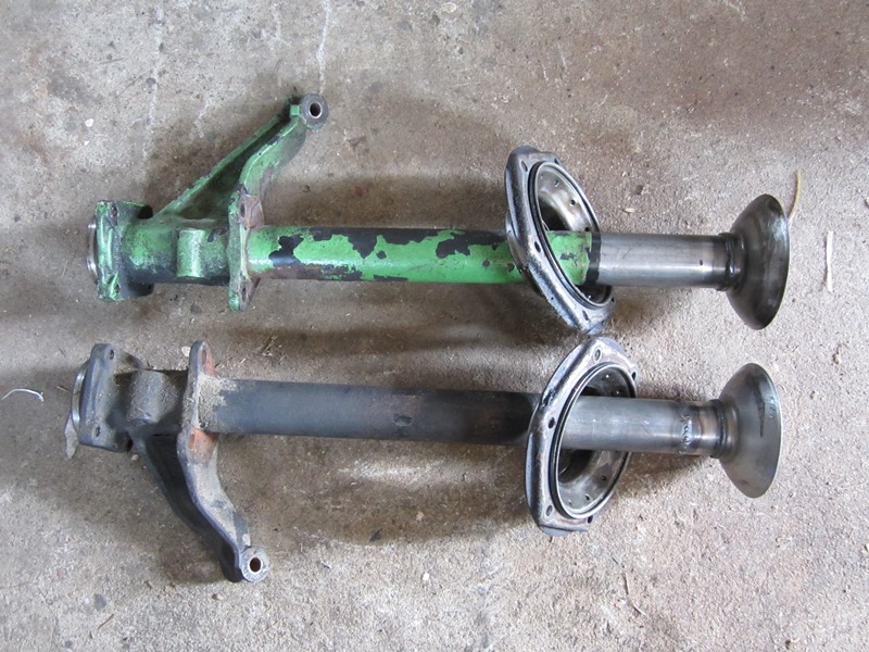

Also, aus vier käferachsrohren mache man zwei passende für den bus. Und zwar braucht man lange achsrohre mit kurzen gussteilen, da die schwerter beim bus um genau 3cm links und rechts weiter auseinander sind. --> kurze achsrohre verlängern.
langes und kurzes gussteil
IMG_3776 - Kopie.JPG (167.28 KiB) 20748 mal betrachtet
ende vom kurzen abschneiden
IMG_3775 - Kopie.JPG (144.08 KiB) 20748 mal betrachtet

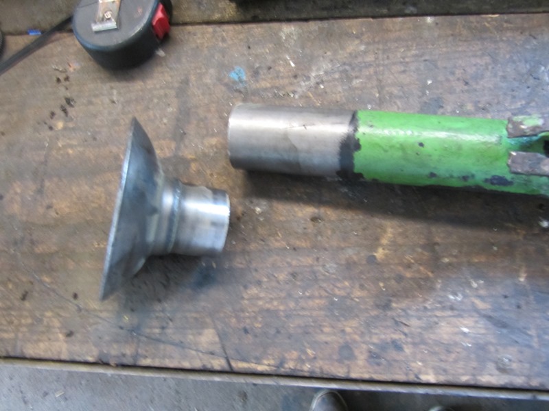

ende vom langen plus ein stück achsrohr abschneiden

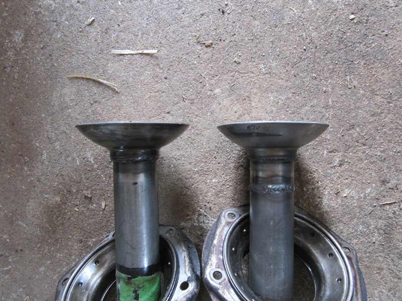

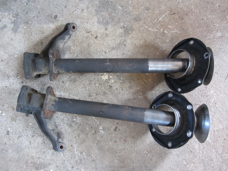

und an das kurze achsrohr anschweißen
IMG_3778 - Kopie.JPG (151.26 KiB) 20748 mal betrachtet

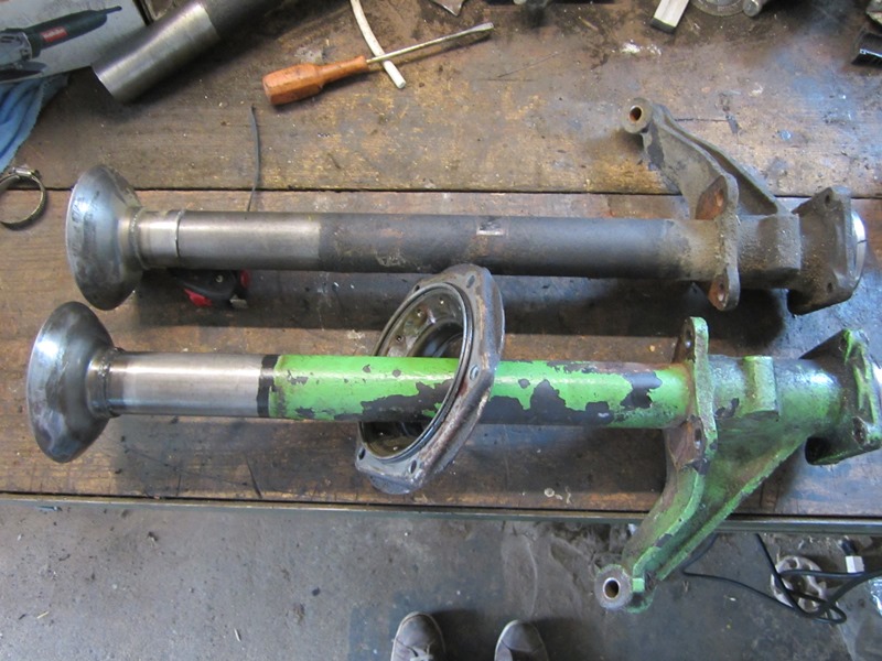

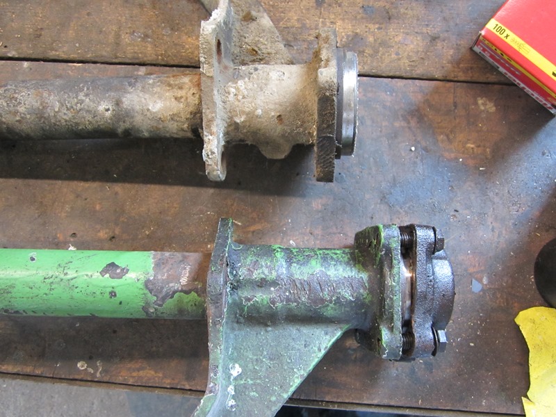

fertig. langes achsrohr mit kurzem gussteil.
Wichtig! den blechdeckel, mit dem das achsrohr am getriebe angeschraubt wird nicht vergessen! ;)
Und bei gelegenheit gleich den neueren deckel mit O-ring verbauen.

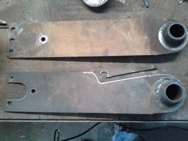

als nächstes müssen die schwerter bearbeitet werden.
Re: Steve Irwin Jungle Tour Bus
Verfasst: Sa 14. Sep 2013, 18:36
von Stevo_L

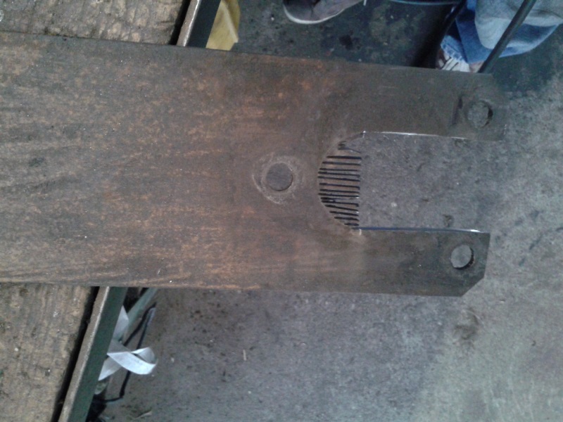

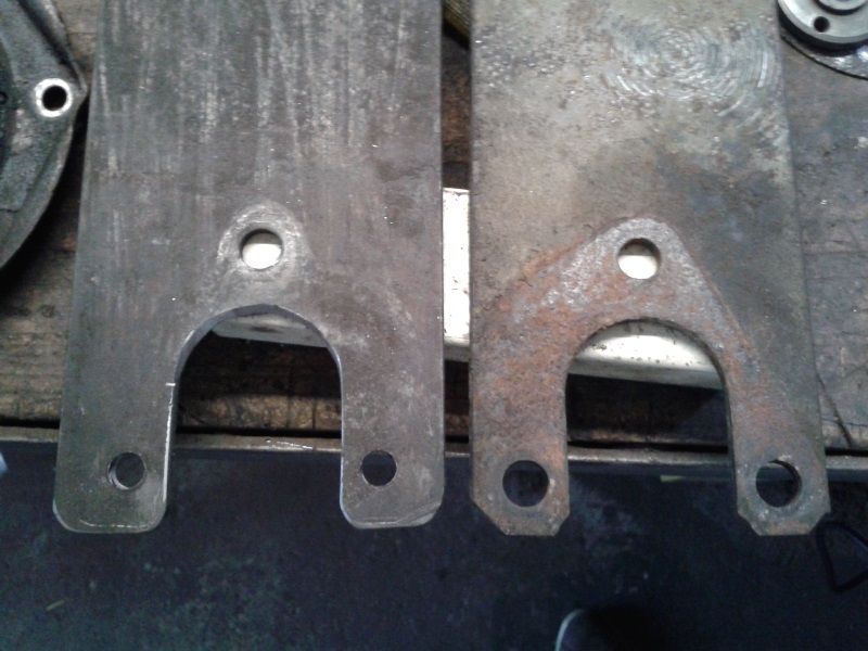

hab heut die schwerter bearbeitet.
was für eine schöne arbeit, der federstahl is extrem hart!
aber gemeinsam mit der Flex haben wir den kampf gewonnen! ;)
