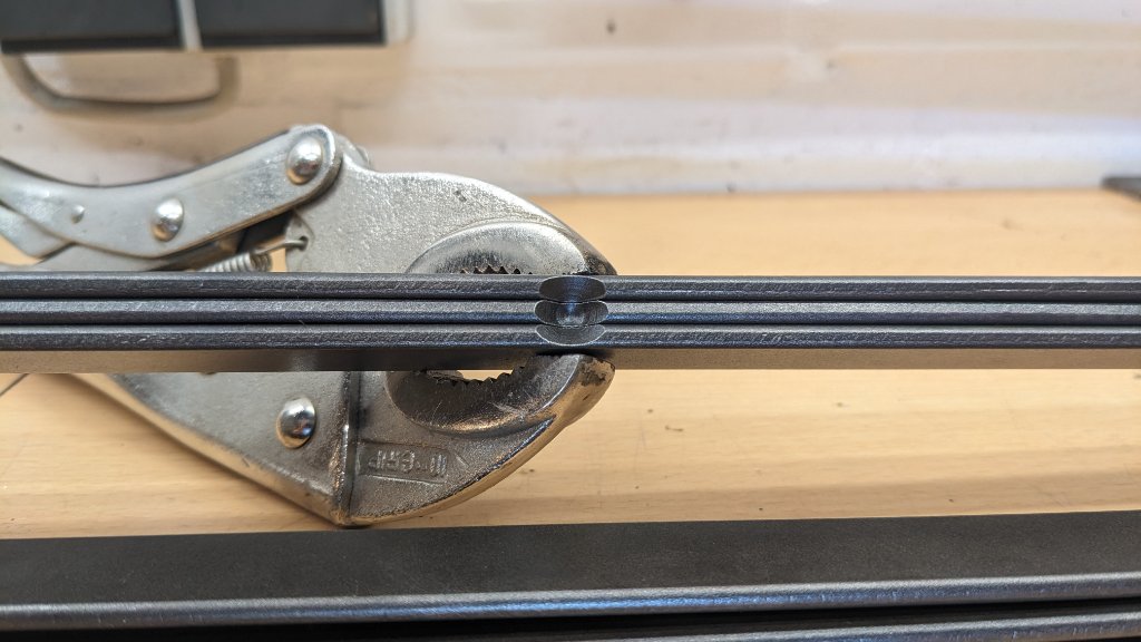

So, die Dinger sind angekommen.
Sechs popelige Federflachstähle für 500 €.
Klar, der Preis war mir vorher bekannt. Aber wenn man das dann so vor sich liegen hat, stößt einem das schon nochmal anders auf.
Was mir noch mehr aufstößt:
Geliefert wurde natürlich mal wieder nicht ganz das, was in der Beschreibung versprochen wird. Scheint also auch bei CSP vorzukommen.
Laut CSP-Beschreibung sollen bei den HD-Federn das mittlere Blatt sowie die beiden geteilten Blätter des originalen Federpakets ersetzt werden.
Mit dem gelieferten Satz ist das aber gar nicht so umsetzbar. Tatsächlich lassen sich offenbar nur die vier mittleren Blätter gegen drei Blätter tauschen.
Dazu kommt noch:
Außer der mittleren Senkung sind keine weiteren Senkungen bzw. Vertiefungen zur Fixierung der Tragarme vorhanden.
Äh ja, danke auch.
Genau das steht so nämlich nicht in der Beschreibung.
Wie ist das jetzt gedacht?
Soll man bei Teilen in der Preisklasse ernsthaft selbst auf gut Glück die Aufnahmen / Senkungen setzen? Davon, dass man das selbst machen soll steht nichts in der Anleitung bei CSP
Ach ja, in meinem Paket war natürlich keine Anleitung dabei.
Re: Turbofelgen am Mex?
Verfasst: Fr 3. Apr 2026, 21:22
von Nero
Update:
Ich habe heute Abend mal testweise ein Federpaket aus dem Achskörper gezogen, um es mit den gelieferten HD-Federn zu vergleichen.
Ich habe ehrlich gesagt keine Ahnung, was mir da geschickt wurde. Vielleicht ein Paket für die Bundbolzenachse?
Die HD-Federn haben nicht nur die im vorherigen Beitrag beschriebenen Mängel.
Auch die mittlere Senkung scheint nicht mittig zu sitzen. Zusätzlich sind die Federn ein paar Millimeter zu kurz.
Außerdem sind die Blätter des originalen Federpakets in der Höhe etwa 3 mm größer, während das komplette Originalpaket ungefähr 0,3 mm schmaler ist. Über Letzteres könnte man im Zweifel vermutlich noch hinwegsehen.
Insgesamt macht das auf mich im Moment aber keinen stimmigen Eindruck.
Ich bin jetzt wirklich gespannt, was CSP dazu antwortet.

Verstehe das Problem nicht. Lt. Beschreibung wird doch Blatt 2 / 4+5 / 7 durch die 3 HD Blätter ersetzt. Dann bleiben doch die äußeren Blätter mit der Senkung erhalten und das mittlere HD Blatt hat doch die Senkung. Vielleicht liege ich ja total falsch - man kläre mich auf.
Gruß Andreas
Verfasst: Di 7. Apr 2026, 16:48
von Nero
Junebug hat geschrieben: ↑Di 7. Apr 2026, 16:10
Gruß Andreas
Hi, ich würde dich gerne aufklären, aber das geht nicht. Dafür ist die Anleitung zu unklar/widersprüchlich.
Ja, man könnte das so zusammenbauen. Der Stapel hätte dann zumindest die Originalbreite ,-Stärke.
Update: Ich habe jetzt das mittlere HD-Blatt mal zwischen die Originalblätter 3 und 6 geklemmt. Sieht man ja sofort, dass das nicht zusammenpasst.
PS: CSP hat mir jetzt in einer ersten Antwort mitgeteilt, dass man selbst auch nur die von mir gepostete Anleitung hat und weder näheres weiß noch in Erfahrung darüber bringen kann (ich glaube "möchte") wie man den HD-Satz montieren soll.
Das HD-Paket wird wohl 3,4,5 und 6 komplett ersetzen. Fraglich nur wie gut dann noch 2 und 7 geführt werden bzw. das gesamte Paket in den Tragarmen überhaupt?

auf dem Produktbild von CSP hat nur das mittlere eine Senkung, das passt zu dem Schema der CSP Anleitung. Auf deinem Bild haben alle drei eine Senkung, die sollen offensichtlich dann wohl die 4 mittleren ersetzen.
Eventuell hat der Hersteller das Produkt ja mal geändert, frag doch einfach mal direkt bei denen an...
https://www.x-sway.com/shop/6002-7140-t ... ffer-11038
Verfasst: Di 7. Apr 2026, 22:05
von Nero
Steve67 hat geschrieben: ↑Di 7. Apr 2026, 19:04
So wird es wohl sein und sollte auch "passen". Ich gebe dem Ganzen jetzt einen Versuch. Dafür kann ich mir noch VHM Senker kaufen um diese blöden Senkungen zu fertigen
wieder 50€ weg
Schön finde ich das dennoch nicht, klüger wäre es wohl sich die 181er Federpakete zu besorgen und sich die mittleren Federn vom Zerspaner auf 19mm abfräsen zu lassen. Dann passen die in Position 2 und 7.

Wegen der Führung: ich wäre jetzt davon ausgegangen, dass die 3 neuen zusammen so dick sind wie die 4 sind die du rausnimmst. Ist das nicht so?
Mit nem VHM NC-Anbohrer sollte das ganz gut gehen, so habe ich meine für die gekürzte Achse auch gekürzt.
Ein Senker schneidet nicht im Zentrum in der Regel...
