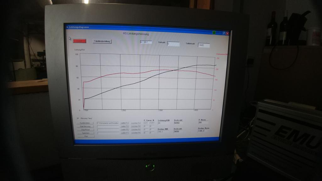

Nach langer Zeit gibt es hier mal wieder ein Update.
Die unendliche Geschichte hat ein Ende.
Heute war der Motor am Prüfstand zum Einfahren und Abstimmen.
Der Motor läuft unerwartet ruhig und leise.
Anstatt tszh wurde ein 123 usb mit Unterdruckanschluss verbaut.
Ergebnis:
Die Drehmomentkurve steigt ganz ordentlich.
Bei 2000 rpm 150NM
Maximales Drehmoment bei 3650 rpm 186.3NM
Leistung 86kw (116PS) bei 5050 rpm
Ein Großes Dankeschön geht an Poloeins, Orratech, und Torben Alstrup
Grüße Arne

Re: Busmotor 2007ccm
Geiler Motor geworden...
