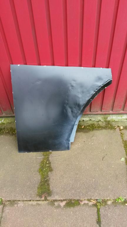

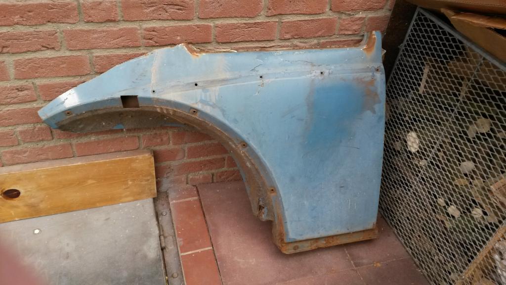

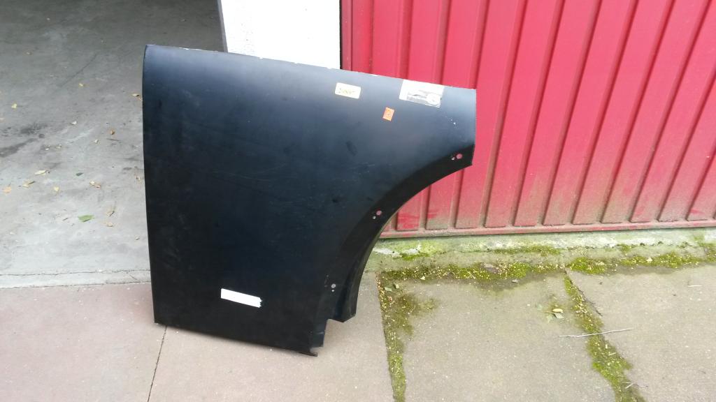

Für meine linke Seite brauchte ich ja noch ein Reperaturblech, habe ich auch in den USA gefunden. Das Teil ging den von der West- zur Ostküste und über den großen Teich. Hier angekommen war es denn leider die falsche Seite, hätte kotzen können. Musste denn doch auf ein RepBlech zurückgreifen was ich eigendlich vermeiden wollte.<br />Also wenn noch jemand eine Seite braucht ;-)

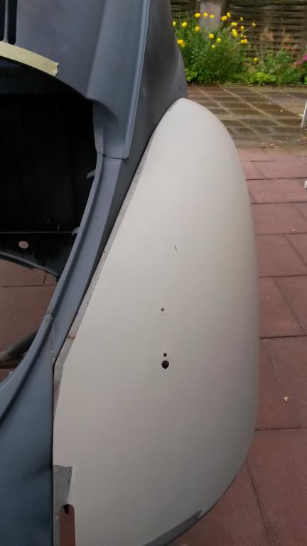

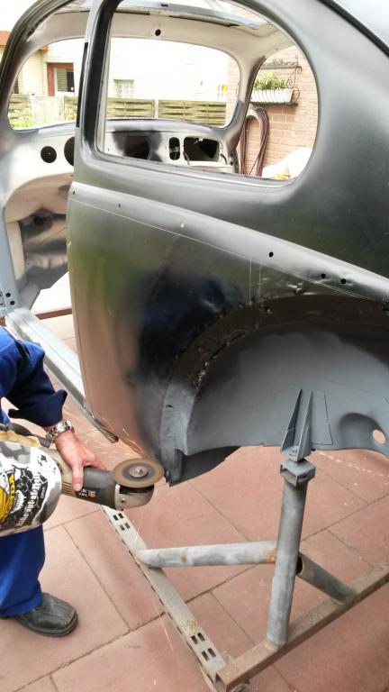

Also angefangen mit der linken Seite, sauber angerissen und schon geht es los!
Raus mit dem Beulkram!

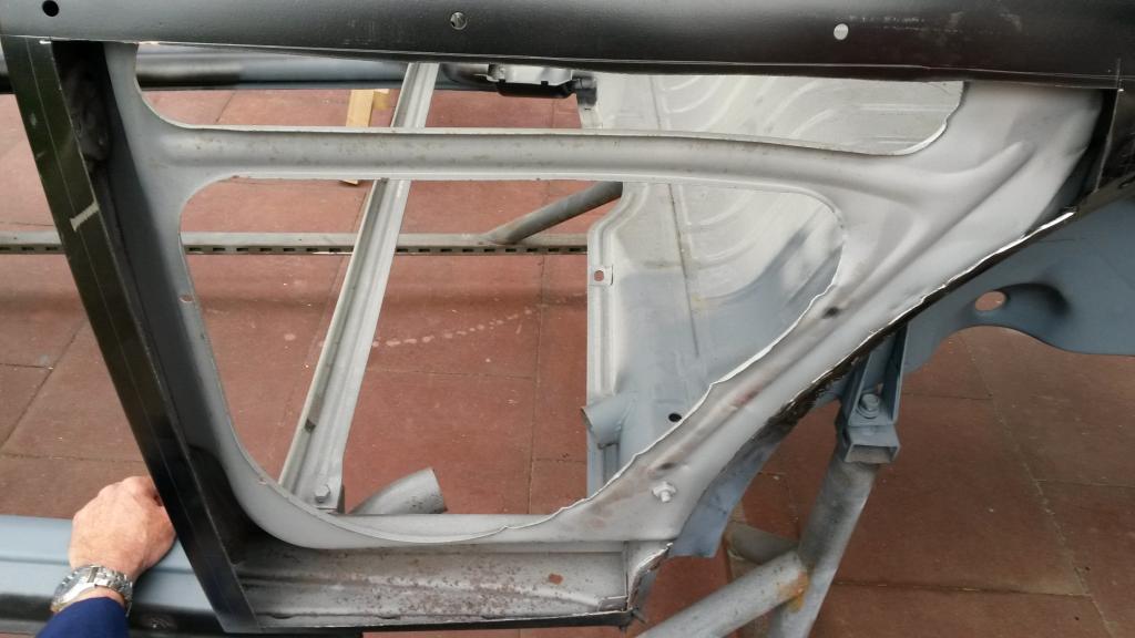

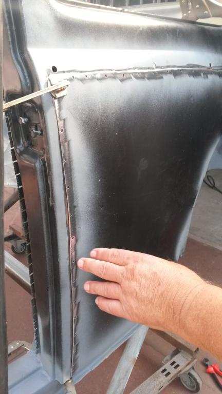

Das RepBlech, gorßes Mist sag ich da nur. Passt null und musste sehr zeitintensiv umgearbeitet werden. (so ziemlich alles)
Wie die damals das Innenblech vergewal.. haben, aber so konnte ich alles wieder in Form bringen.
Sauber eingepasst
Sauber eingepasst

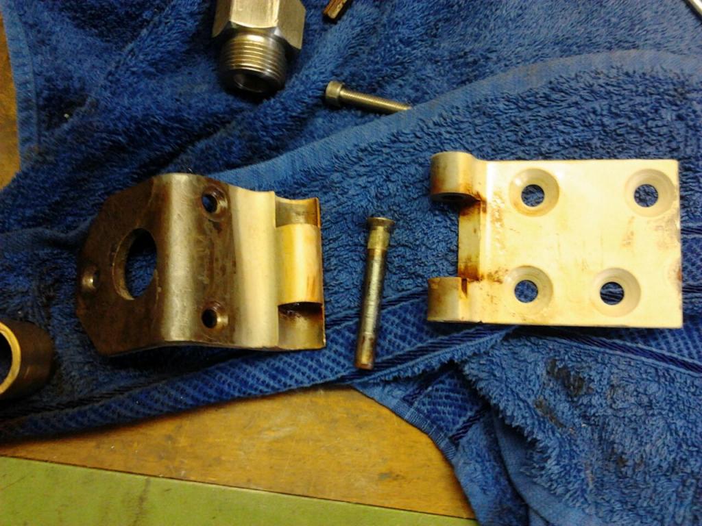

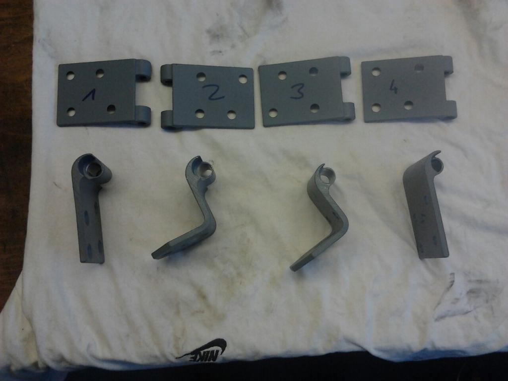

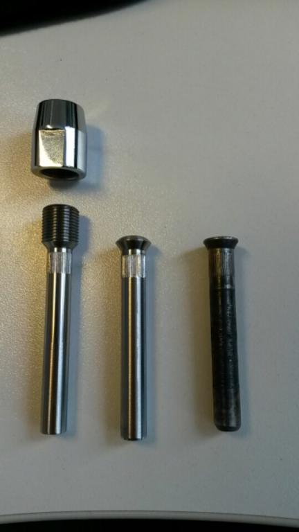

An den Türen gab es auch genügend Arbeit.
Angefangen mit den Scharnieren, die hatten alle ordentlich Spiel.
Also musste alle Scharniere zerlegt und überholt werden.
Grundiert und aufgebohrt

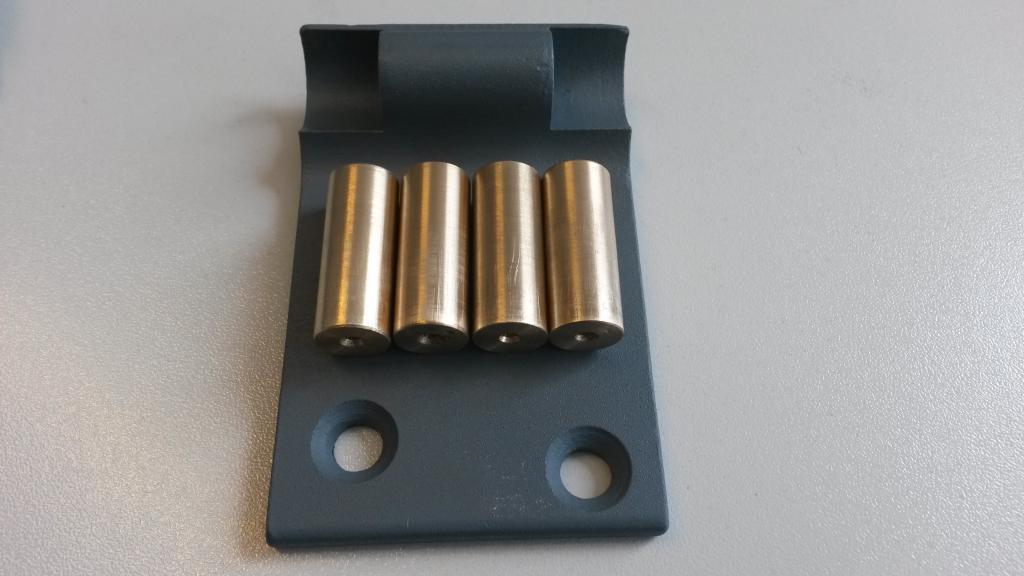

Alle 4 Scharniere wurden neu gebuchst und neu aufgerieben.
Fertig die neuen Bolzen!

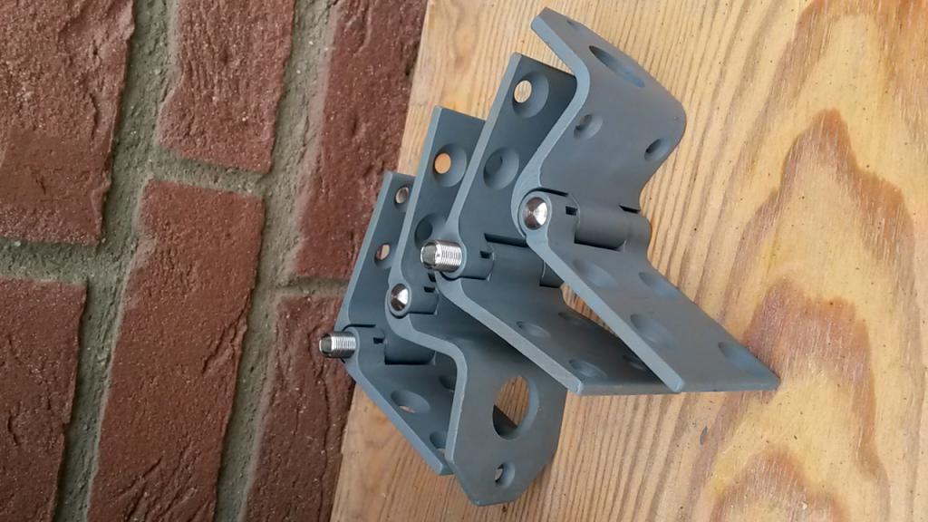

2015-08-28 10.06.06.jpg (25.6 KiB) 9688 mal betrachtet
Fertig eingepresst die edlen Titanbolzen☺

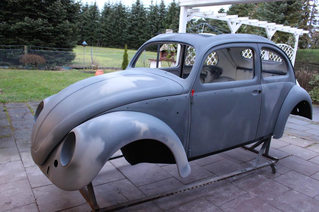

so hier jetzt auch endlich mal wieder ein Update:

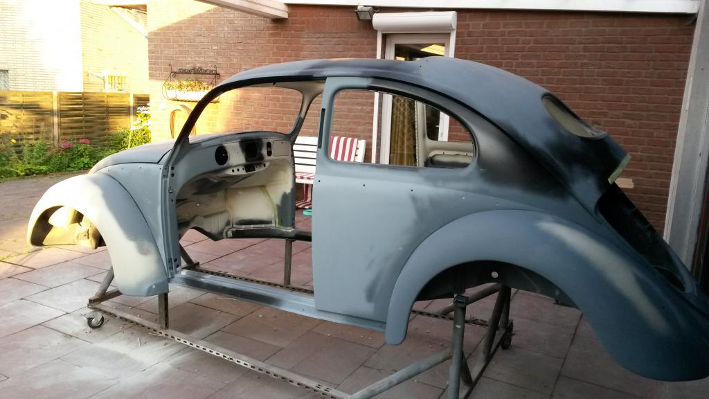

Das Luftleitblech über dem Motorraum wurde schraubbar gemacht, da trotz strahlen und grundieren bereits nach einem Jahr hier wieder Rost auftrat.
Die Türen wurden beide fertig geschweißt, dazu gehörten leider nicht nur die Böden.

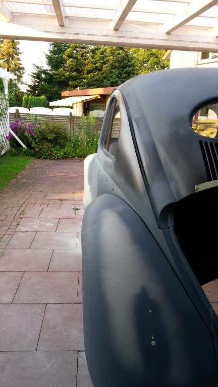

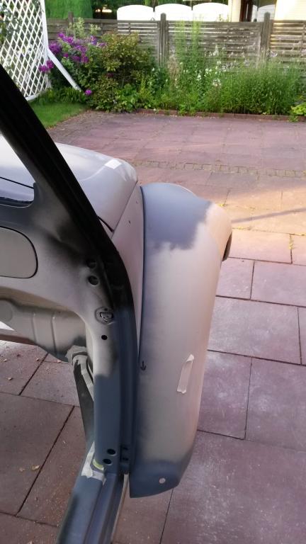

Es wurde noch sehr viel Kleinkram erledigt, wie sämtliche noch so kleine Blechüberlappungen versiegeln, neue Teppichklemmleisten auf den Warmluftkanälen, Punkte für Sitzgurte (falls ich denn welche verbauen möchte, ringe da immer noch mit mir), verschließen von Löchern, die da so nicht hingehörten.
Zudem wurde ein Großteil der Lackiervorbereitungen selbst gemacht, welch eine Drecksarbeit könnte dass zum Schluss nicht mehr sehen.
Die Radhäuser, der innere Bereich des Tankstuhls, der Kofferraumboden und eben alles von unten wurde nach dem versiegeln mit einem überlackierbaren Unterbodenschutz nach heutigem Stand geschützt

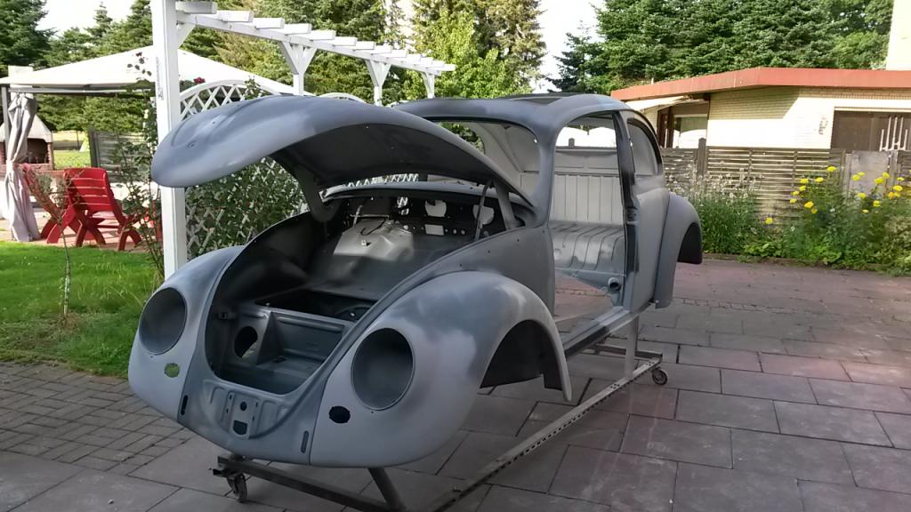

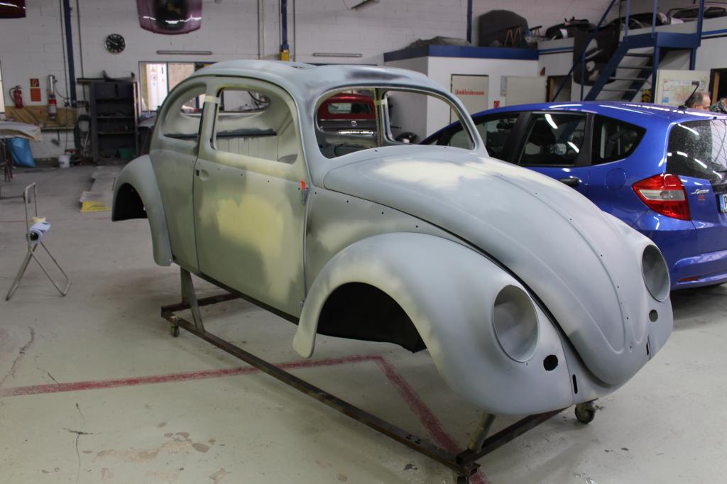

Nach vielen weiteren Stunden Arbeit an der Karosserie, war es Anfang Dezember endlich so weit das der Käfer zum Lackierer konnte.
wir hatten unser Arbeit vollendet und so sollte er nun zum Lackierer.
Wieder einmal ging es auf einen Trailer, dieses mal eine Luxus Ausführung :-D
Angekommen beim Lackierer!
