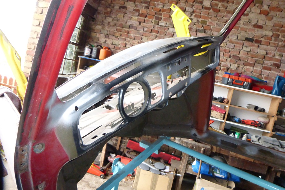

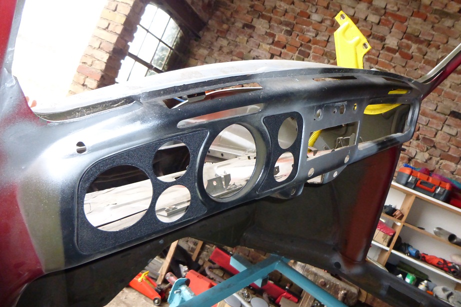

Und weiter gehts, man beachte den tollen Läufer
- 44.JPG (208.72 KiB) 9880 mal betrachtet
- 45.JPG (207.29 KiB) 9880 mal betrachtet
- 42.JPG (245.29 KiB) 9880 mal betrachtet
- 43.JPG (222.88 KiB) 9880 mal betrachtet
- 46.JPG (158.94 KiB) 9880 mal betrachtet
- 47.JPG (171.78 KiB) 9880 mal betrachtet

Re: Aufbau der etwas andere Postkäfer
Flex mit Zopfbürste- die große Sauerei ist Dir aber sicher....mex84 hat geschrieben: Hat einer von euch nen Tipp wie ich am besten die Teppich und Klebereste abbekomme?
Gruß Thomas
- rme
- Beiträge: 2807
- Fahrzeug: Volvo 245
Kleberentferner aus der Sprühdosemex84 hat geschrieben: Hat einer von euch nen Tipp wie ich am besten die Teppich und Klebereste abbekomme?
- bobycar09
- Beiträge: 349
- Registriert: Do 20. Sep 2012, 18:55
- Käfer: 1200 Mex mit 69er Schräglenker Fahrg. Umbau EJ 22
- Fahrzeug: T5 Califormia Beach Edition
- Fahrzeug: Golf I LX wartet auf eine Restauration
- Fahrzeug: VW e-up!
- Wohnort: 25821
Klebstoffentferner in Literdosen zum Pinseln aus den Baumarkt. Gut einwirken lassen und mit einem Borstenpinsel oder harten Schrubber abrubbeln. Mit einer Stahlbürste bzw. Zopfbürste wird der Lack zu stark beschädigt. Zum Schluß habe ich mir Einweghandschuhe angezogen, noch mal alles eingepinselt und mit einem Schleifflies den Rest entfernt, somit ist es für den Lackierer gut vorgeschliffen und vorbereitet.

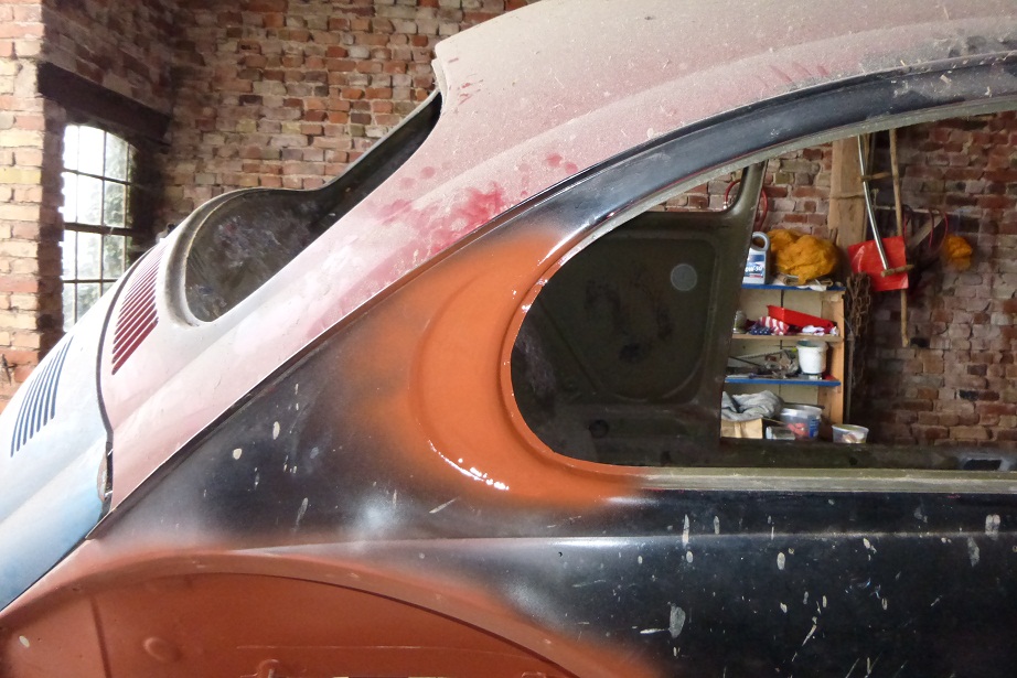

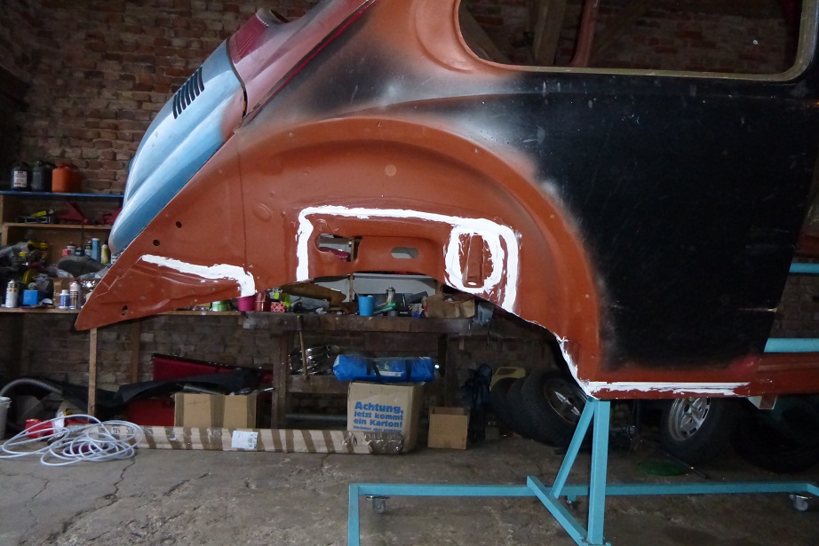

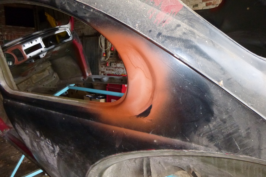

Lange kann ich es auch nicht mehr aufschieben,
den originalen U-Schutz konnte ich bei der Kälte heute deutlich besser abkriegen als beim letzten mal.
So das Heck ist nun auch fertig nur noch alles schön schleifen und gut ist.
- 48.jpg (169.83 KiB) 9750 mal betrachtet

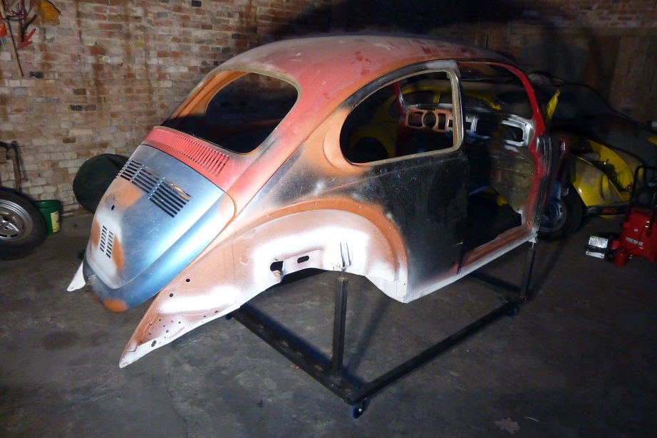

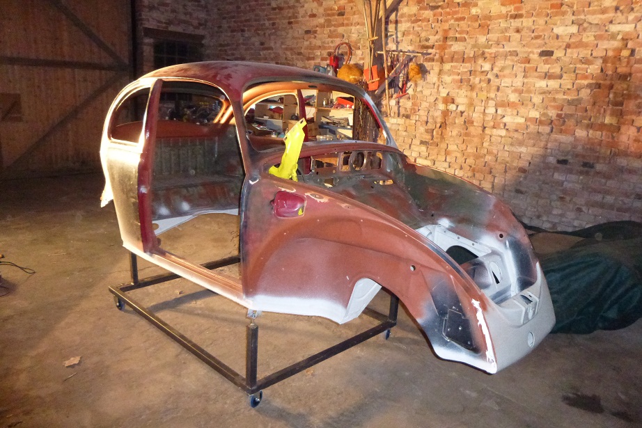

So nun ist es geschafft, nur noch das Gestell für den Lackierer zusammenbraten und dann kanns losgehen.
- 57.JPG (153.96 KiB) 9673 mal betrachtet
- 56.JPG (191.32 KiB) 9673 mal betrachtet
- 54.JPG (192.16 KiB) 9673 mal betrachtet
- 53.JPG (188.86 KiB) 9673 mal betrachtet
- 52.JPG (110.34 KiB) 9673 mal betrachtet
da muss der Lackierer aber ein Großer sein , so hoch wie das Gestell ist .

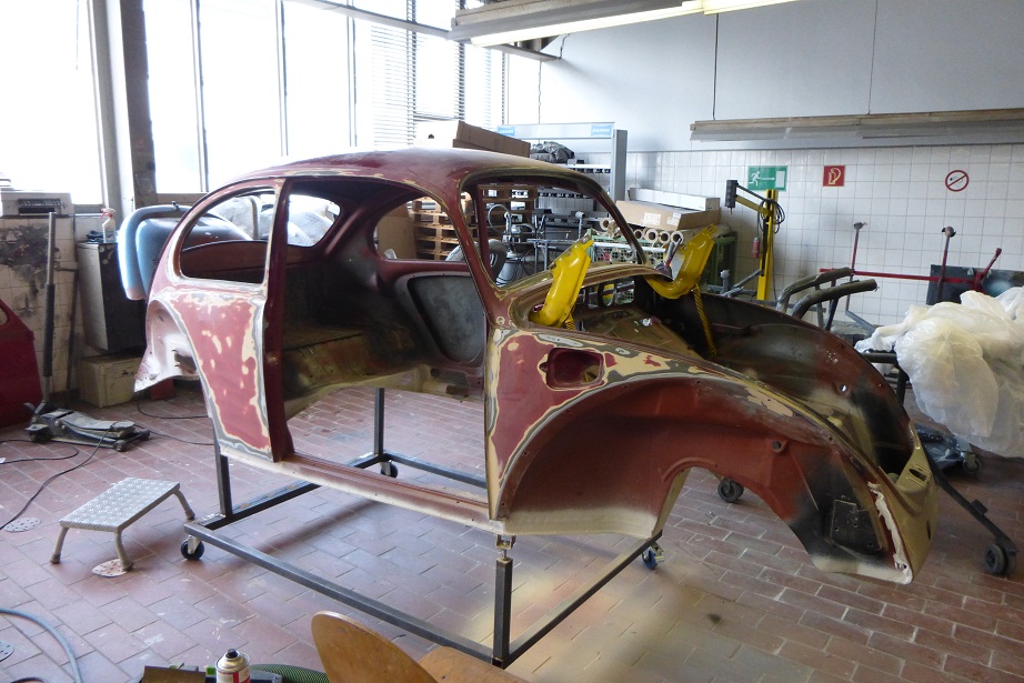

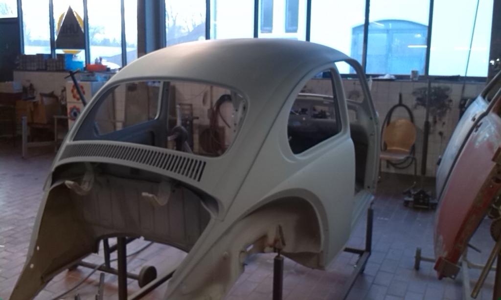

So der Käfer steht nun seit Freitag Abend beim Lackierer.
Heute habe ich Ihm mal einen Spontanbesuch erstattet,
habe mich ja schon mit ein paar Besuchen zwischendurch angedroht
Hier der Stand der Dinge
- 62.JPG (222.06 KiB) 9397 mal betrachtet
- 63.JPG (254.61 KiB) 9397 mal betrachtet

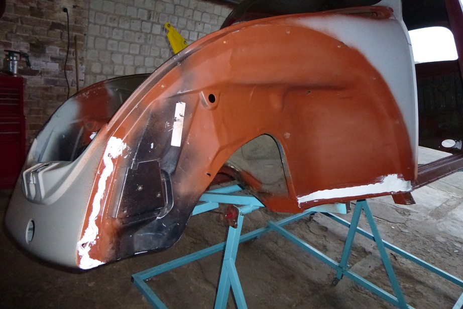

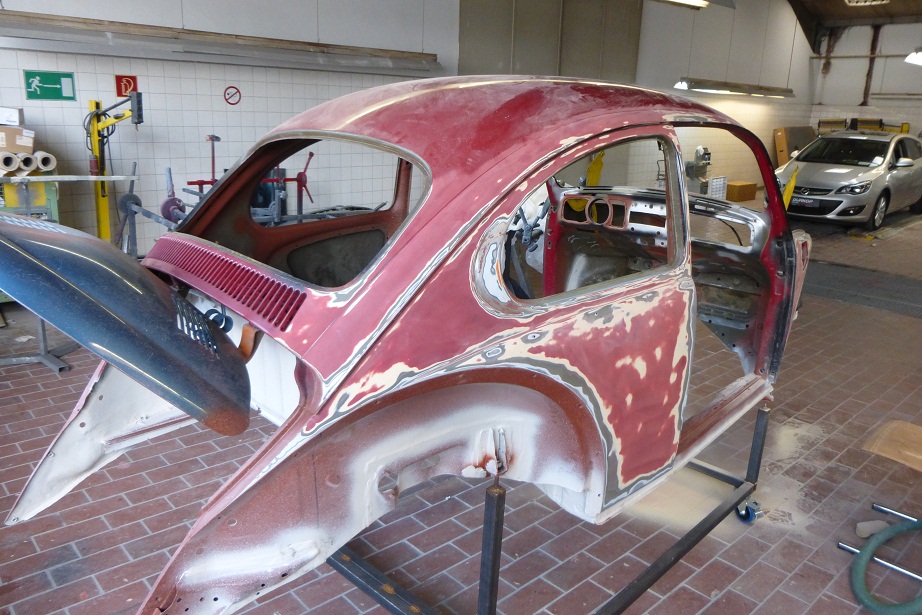

Und es tut sich langsam was
- 65.jpg (68.09 KiB) 9244 mal betrachtet
- 64.jpg (55.06 KiB) 9244 mal betrachtet
- Beiträge: 6697
dann kommt ja langsam das schöne am Schrauben, zusammenbauen
