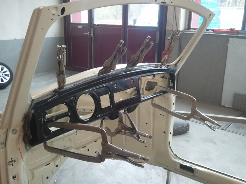

Auf den ersten Fotos seht ihr wie das Armaturenbrett ausgesehen hat. Das musste neu.
Also die Resten raus und ein Armaturenbrett von einem Jg 61 Käfer rein.
2012-11-24 12.05.06 - Kopie.jpg (191.07 KiB) 7805 mal betrachtet
Widerstandschweisszange ist bereit!
...und drinn ist es! Schööön!

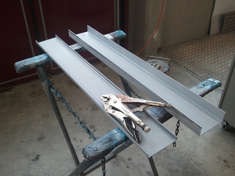

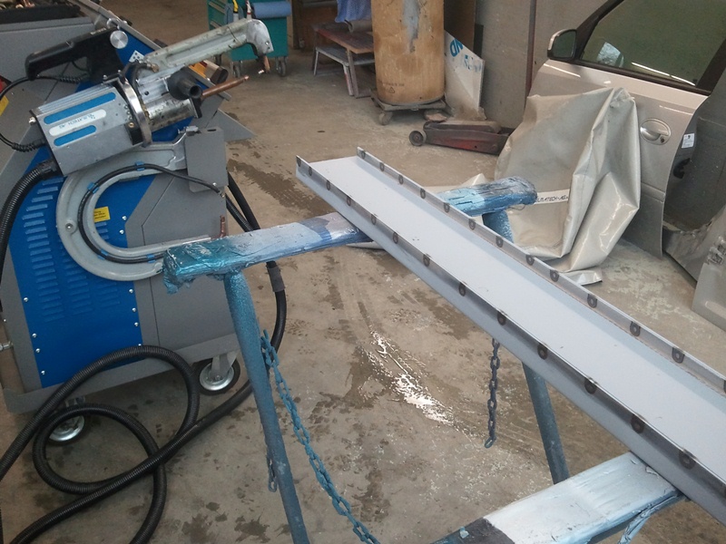

Die Querversteifung des Cabrio wurde zersägt. Ich habe mir eine neue gebaut. Das Querschnittprofil ist zwar nicht genau Original, aber was solls? Stabil muss es sein.
Hier 2mm Stahlblech zu einem Kastenprofil geformt und Widerstandpunkt geschweisst!
2012-12-14 14.39.49.jpg (176.82 KiB) 7430 mal betrachtet
Das hält bestimmt!

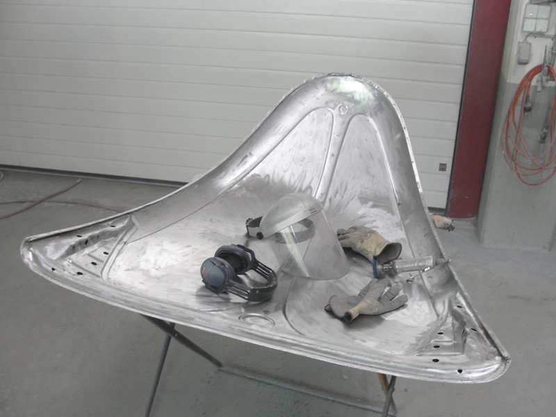

Desweiteren wurde eine lanhe Haube vorne und hinten besorgt. der alte Lack muss naürlich komplett runter.
(Was für eine sch.... Arbeit)
