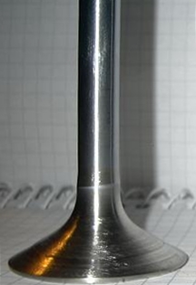

triker66 hat geschrieben:habe gerade mal die ventile gewogen. das e 80 gr und das a 68 gr. jetzt muß ich das e ventil erleichtern. ist nur die frage wo. das habe ich sonst immer machen lassen. wer hat vorschläge?! (strömungsgünstig)
Hier:- seit 14.000km drin 39er Auslassventil

Varus hat geschrieben:
Sieht ein bischen nach Mercedes A-Ventil aus.
Ist das massiv und natriumgefüllt?
Hast Du das im Typ4 oder Typ1 verbaut.
Von der Strömungsform aber auch nicht ideal.
Wurde der 45°-Sitz noch nach dem Foto geschliffen?
Gruss Jürgen N.

10g weniger Gewicht, 30Grad Ventilsitz (so auch derTellerwinkel) da 30 Grad am Auslass besser fließt als 45Grad. Beim Einlass ist das schnuppe, ob 30 oder 45Grad.
