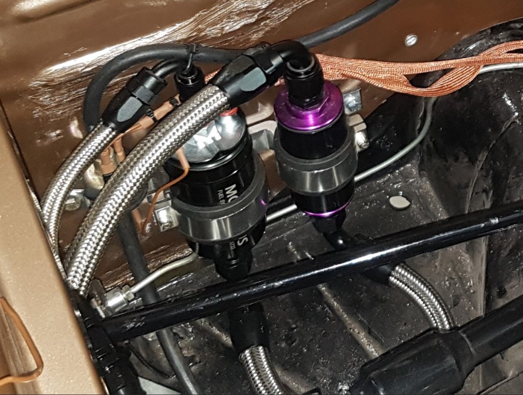

Bei meinem Cabrio habe ich die klassische Bosch Motorsport Pumpe sowie einen Vorfilter unter dem Tank installiert. Es gibt dazu in der Bucht fertige Aluhalter; siehe z.B. hier: Pumpe-Filter Halter bei Ebay
Der Filter dient auch als Catchtank und sorgt dafür, dass die Pumpe aus einem größeren Volumen und nicht direkt aus dem Schlauch ansaugen muß. Vom Tank bis Eingang Pumpe sind es Dash-10 Leitungen (Saugseite), ab Pumpe dann Dash-6 (Druckseite). Dadurch dass die Pumpe unterhalb des Tanks sitzt herrscht da immer ein statischer Überdruck und somit ein leichter Vor-Förderdruck an der Pumpensaugseite.

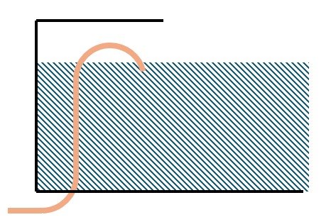

Von der Modifikation am Tank habe ich leider kein Bild, ich habe daher eine Skizze angefertigt. Ich wollte, dass man von dem gesamten Einspritzerumbau nichts sieht, deshalb der Rücklauf von unten in den Tank. Es ist ein 8mm Stahlröhrchen welches ich quasi zum S-gebogen habe. Dann Loch in den Tank gebohrt und das Röhrchen verschweisst. Somit ist die Rücklaufseite quasi fast Gegendruck frei, das Benzin, welches einmal nach hinten und wieder nach vorne gepumpt wurde kommt wieder oben rein, hat Zeit sich zu beruhigen bevor es irgendwann wieder angesaugt wird.
