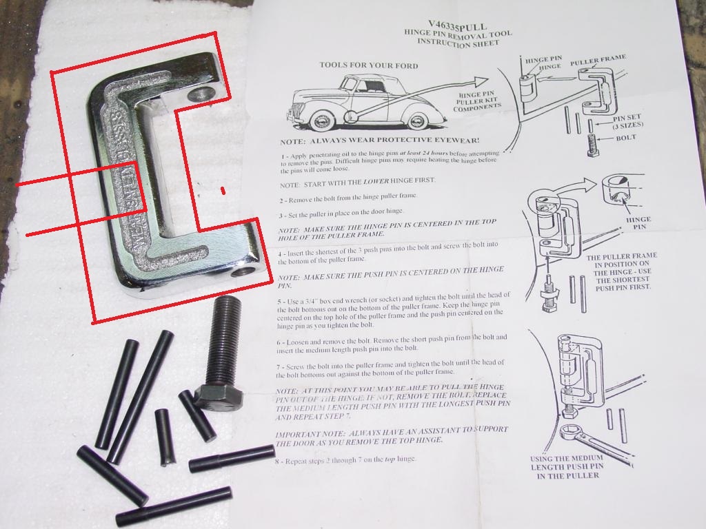

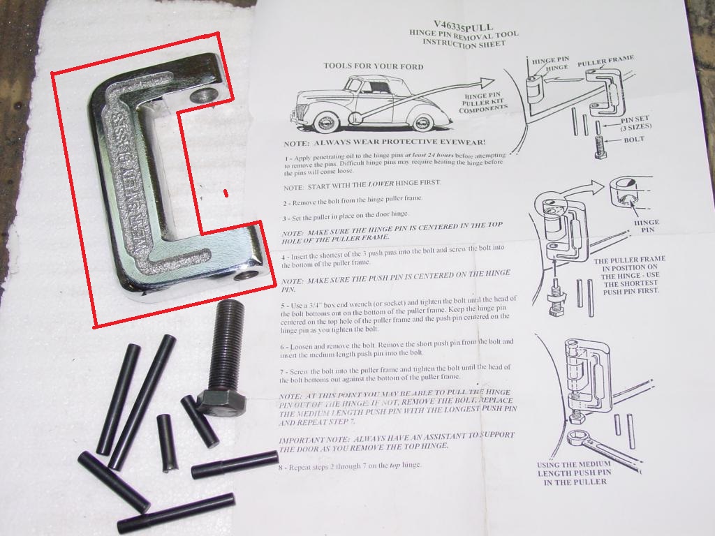

Das original Werkzeug war von Matra. In den USA hat GAB-FAB das in verbesserter Funktion gebaut.
https://www.thesamba.com/vw/classifieds ... id=2267770
https://www.thesamba.com/vw/classifieds ... id=2252365

Geile Hebelübersetzung. :lol:

Ja, sicher, geile Sache mit dem Werkzeug, aber ehrlich : für 425 $ plus Fracht und Steuer kauf ich mir 2 neue Türen mit Scharnieren.
Klar gebe ich Geld für mein Hobby aus ( Spass kostet!), aber die Realität nicht ganz aus den Augen zu verlieren, ist auch nicht schlecht.
Aber denke an mich, Jürgen, wenn Du es dann hast!

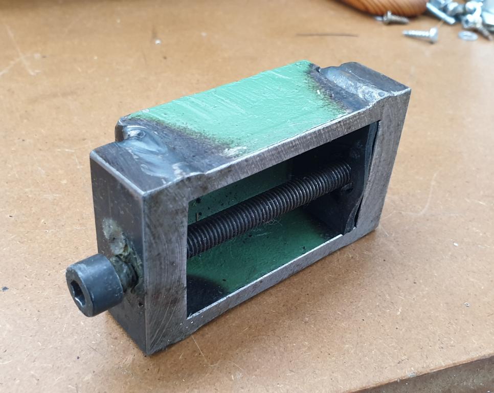

50er U-Stahl aus der Schrottkiste 8-) ... nicht so schick aber geht

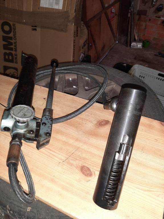

Re: Gibt es ein Werkzeug für Türbolzen tauschen?
Beitrag von HaraldD »
Servus,

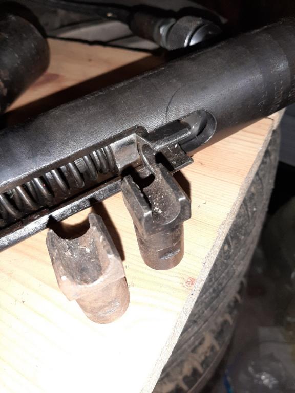

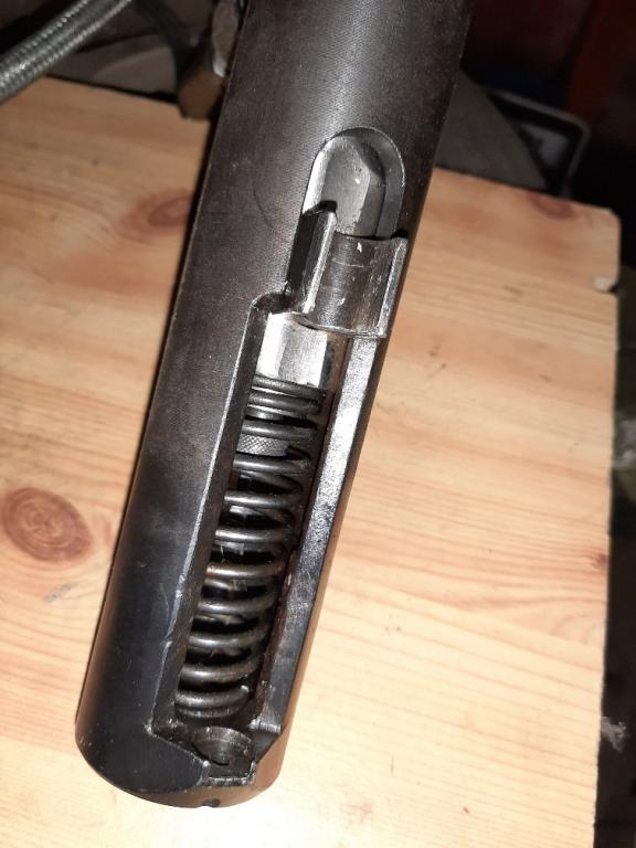

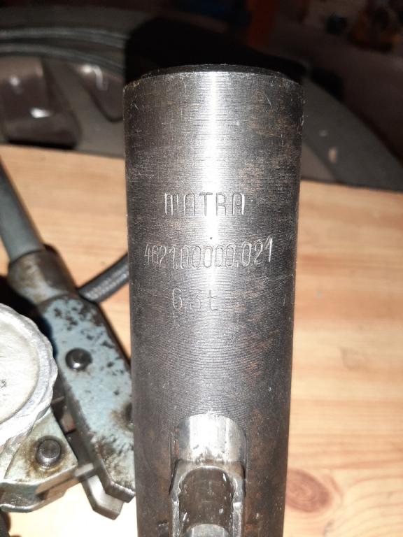

es gibt auch ein Werkzeug von Matra. Hydraulisch mit 6,3 Tonnen Kraft. Damit hat bisher alles aufgegeben ;-)
Fotos anbei.
Und leider: Nicht zu verkaufen - und nicht! zu verleihen.
Wir können aber gerne darüber reden, wenn einer mit seinen Türen (im Raum Frankfurt) vorbei kommen will...
