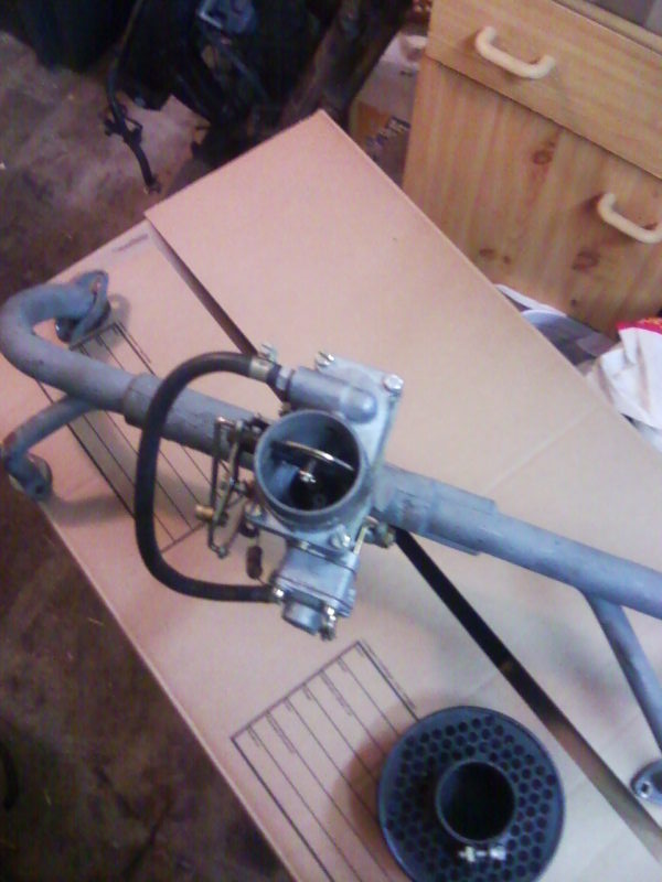

Ich hab´ da noch ein Saugrohr vom 1600er Einkanal-Stationärmotor mit 32 PCI Vergaser und Pilzluftfilter, das sollte dem Pieper-Stark-Motor gut stehen. Nur die Enden müssten angepasst werden. Ich werde `mal Bilder machen.
Dummerweise brauche ich die Teile selbst für meinen 2l Einkanalmotor, aber beim Kübel-Eckstein solltest Du die Teile noch NEU zu einem günstigen Preis bekommen...

Der Flansch vom 32er Industrievergaser liegt ZWISCHEN den Mass eines 31er und eines 34er Vergaser.Zudem ist das Teil breit und der Flansch am Kopf falschen Radius...

Hier noch Bilder von Saugrohr und Vergaser...
Wie Lars schon geschrieben hat, passt der 32er oder 34er PCI nur auf das Saugrohr vom Industriemotor, da der Flansch anders ist.
Natürlich passt dieses Saugrohr nicht auf den Pieper-Stark-Motor wegen Breite und Flanschen.
Da sollten evtl. die Flansche des Flugmotorsaugrohrs angeschweißt oder neue angefertigt werden und die Saugrohrvorwärmung angepasst werden. Aber man hätte wenigstens schon ein Mittelstück mit passendem Vergaserflansch in Serienoptik.
Alternativ kann man es natürlich komplett neu anfertigen...
