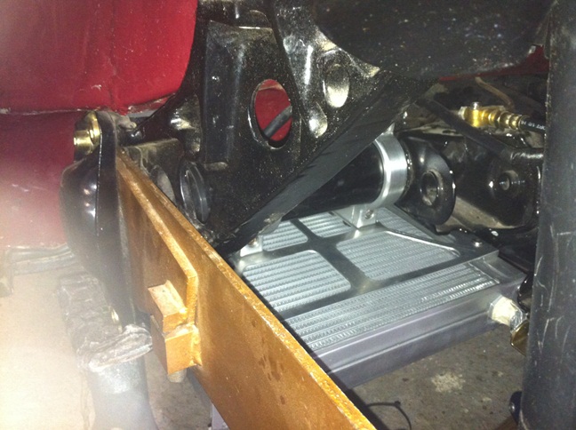

So, jetzt aber back to topic. Ich habe einige Mails bekommen, in denen nach einem Bild vom montierten Kühler gefragt wurde.
Deshalb hier die gewünschten Bilder, allerdings noch von der Version mit der gefrästen Traverse. Die Variante mit den gekanteten Blechen hängt ca. 1,5 - 2cm tiefer.
Tobi
Tobi

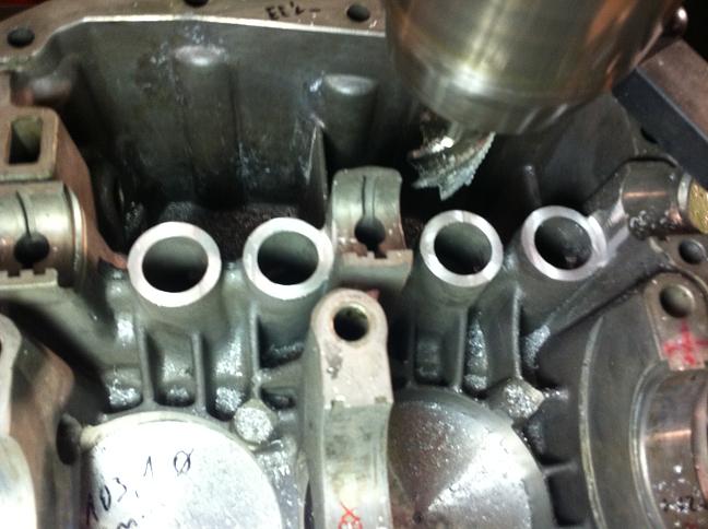

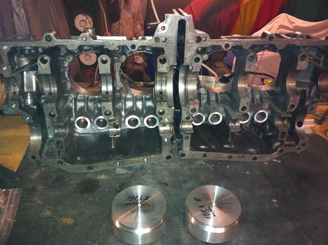

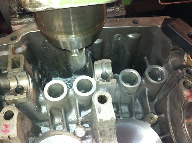

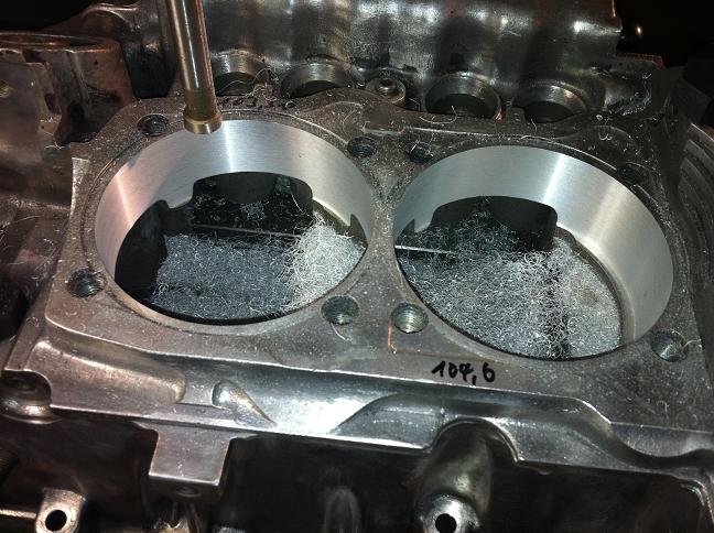

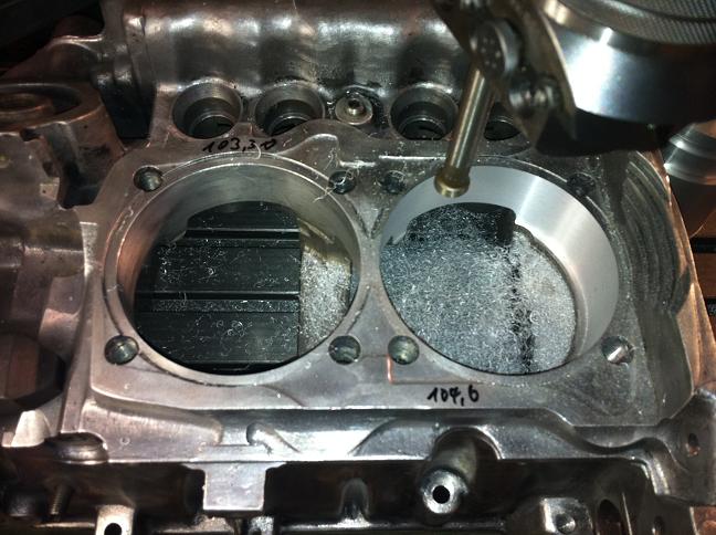

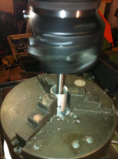

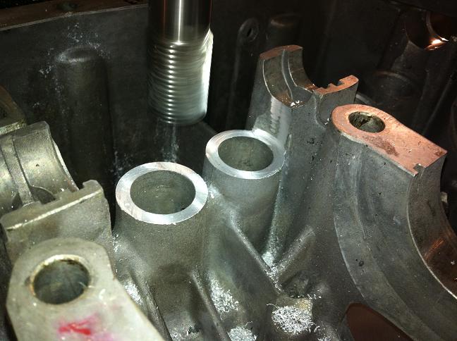

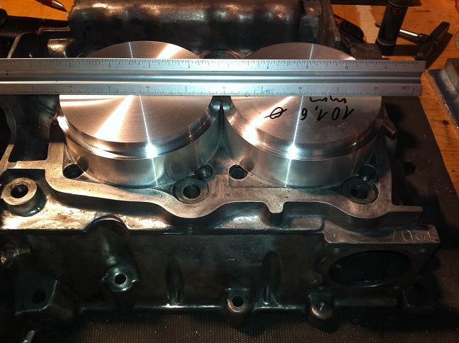

So, nach langer Zeit gibt es hier mal wieder ein kleines Update.
In den letzten Wochen habe ich versucht, möglichst viele Teile für den neuen Motor zu beschaffen, was sich als schwieriger als erwartet erwiesen hat, da es sich nur im Ausnahmefall um Standardteile handelt.
Nach knapp drei Monaten sind nun aber endlich die bei Summit Racing bestellten Kolben bei meinem Bekannten in den USA angekommen, der sie Ende Januar mit nach Deutschland bringen wird. Auch ein Satz AA 4" Zylinder und eine 228er Stage 1 Kupplung mit MiBa Reibscheibe müßte in Kürze aus Österreich eintreffen.
Die Köpfe sind inzwischen eloxiert worden und werden in Kürze Sitzringe, und Führungen erhalten. Thorsten Pieper wird zudem das Drehen der neuen Ventilkontur und auch die sonstige Bearbeitung der Ventile übernehmen.
In den letzten Tagen war ich damit beschäftigt das Gehäuse vorzubereiten. Das Entfernen der sechs Hauptlager-Stehbolzen war keine Freude, hat letztlich unter Verwendung von Hitze und Eisspray aber dennoch geklappt.
Lediglich ein Stehbolzen hat sich dabei verbogen und muss ersetzt werden.
Die Ölstopfen der Nockenwellen-Ölkanäle sind gezogen und durch Madenschrauben ersetzt und die Stößelbohrungen sind um 1,33mm abgesenkt worden. Da der Wassermantel bei meinem (Limbach-)Gehäuse bereits entfernt gewesen ist, mußte ich mir zwei Aluzylinder drehen, um das Gehäuse plan auf dem Frästisch aufspannen zu können.
Die Stößelbohrungen werden mit Stößelbuchsen von Thorsten Pieper gebuchst, haben zuvor aber noch eine umlaufende Ölschmiernut erhalten.
Heute habe ich mich dann ans Aufbohren des Gehäuses gewagt. Ich habe es nun auf 104,6mm aufgebohrt, so dass die Zylinder in dem Bereich eine Wandstärke von 1,5mm haben werden. Evtl. werde ich das Gehäuse auch stufig 105,1/104,6mm aufbohren, aber das werde ich erst entscheiden, wenn die Zylinder da sind.
Als nächstes werden die Stößelbuchsen eingepreßt und die Zylinder abgedreht...weitere Infos und Bilder folgen.
Tobi

Re: 2,8er Luft-WBX
oh, der Wassermantel war schon weg???? Du Glücklicher
Gerade die Zylinderstehbolzen können da ganz schön Stress machen.
Wohlhaupter und Fräse..... mein/dein liebstes Spielzeug
Die Nut in den Stößelbuchsen ist interessant, hätte ich aber auf der Drehbank gemacht.
Gutes gelingen....
orra

Re: 2,8er Luft-WBX
Danke! Die Buchsen sind von Thorsten und aus Alu. Keine Ahnung, welche Legierung das ist!?
Tobi
