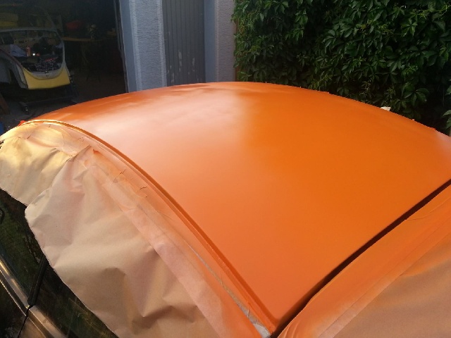

OK hier mal das erste Bild noch ohne Klarlack:

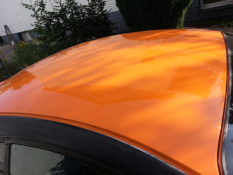

Und nun mit handelsüblichem 2K Klarlack:
800x600-2013-07-16 19.00.54.jpg (421.59 KiB) 10378 mal betrachtet
Poliert habe ich noch nichts. Will warten bis das ganze Auto lackiert ist.
